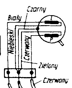

    Z wkladki wychodzi 5 przewodow - biały, żółty, czerwony, niebieski, czarny. Wlasnie zauwazylem, ze wszystkie sa oderwane od wyprowadzeń na kable.
    Na plytce gdzie sa dolutowane kable od chinchy sa 3 "blaszki". Ekrany obydwu kabli sa polaczone i przylutowane do srodkowej blaszki. Przewod czerwony do jednej, bialy do drugiej [L i R kanal].
    Jak podlaczyc te 5 kabelkow z wkladki? Wiem ze jest schemat na elektrodzie, ale nie mam punktow na sciagniecie.
    Wkladka to Unitra Mf-101
    Maciej

    Wkładkę masz opisaną - lupa.
    • Brak dźwięku z gramofonu Fonica GS-464 po półrocznej przerwie - jak sprawdzić? MF.jpg (20.87 KB) Musisz być zalogowany, aby pobrać ten załącznik.

    Wiec posprawdzalem wszystko i nurtuje mnie pewna kwestia:
    Jesli te wszystkie przewody sa w pewien sposob "zwarte" ze soba, to nie rozumiem czemu w chinchu od prawego kanalu nie ma przejscia pomiedzy bolcem a ekranem a w lewym kanale na chinchu tak jest.
    Dolutowalem te 5 przewodow wedlug schematu i gramofon gra, ale tylko na lewy kanal.
    Aha - do czego jest przy wzmacniaczu uzywane Ground przy wtykach Phono, jak to polaczyc z gramofonem i czy jest to wymagane do poprawnej pracy tego urzadzenia.
    Maciej

    Sam sobie odpowiedziałeś- pewnie cewka jednego kanału jest uszkodzona-sprawdź omomierzem samą wkładkę gramofonową. Jeśli będzie OK to szukaj w okablowaniu. Jeśli nie to wkładka do kosza ( chyba że mono)
