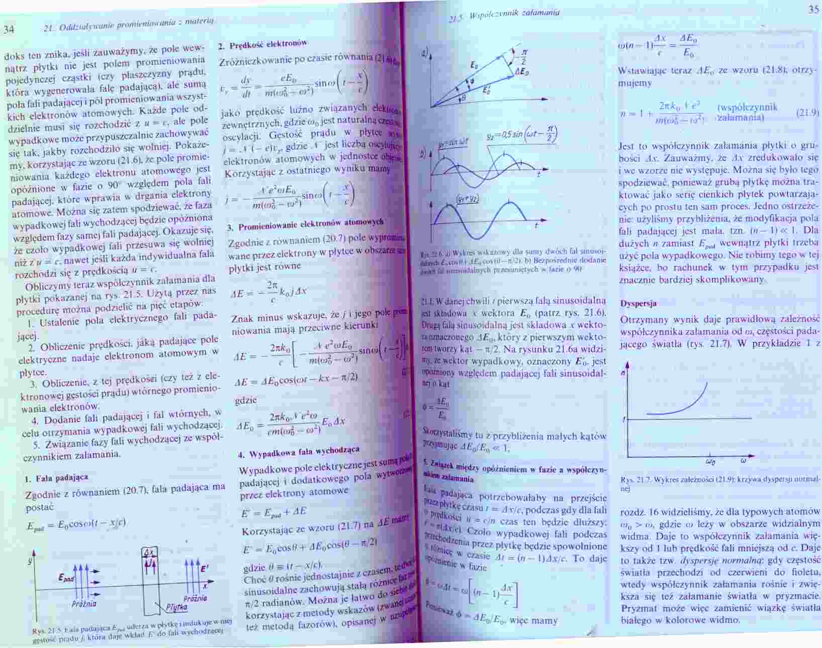

    Jeśli bardzo chcesz coś moge Ci zeskanować. Ale to bedzie technicznie cieżkie do wykonania.
    Mozna sprobowac. Wiec jezeli bylbys tak dobry i zeskanowal to bylbym wdzieczny.

    coś tam jest bardzo skompresowane ale odczytalne
    • Jak wykreślić krzywą dyspersji dla widma helu z danych eksperymentalnych? dyspersji.jpg (72.7 KB) Musisz być zalogowany, aby pobrać ten załącznik.

    Musisz teraz zrobic wykres zmiany n(wspolczynnik załamania) w funkcji czestości kołowej = 2*pi*częstotliwość światła . Powinna wyjsć takie pol paraboli nad n=1 na osi X
    n=1+(2*pi *k0 *N * e^2)/(m*(w0^2 - w^2)) (i to da nam krzywą dyspersji)
    Dobra, wiem jak to wszystko powinno wygladac, lecz mam jeszcze maly problem z prawidlowym odczytaniem tego wzoru. Moglbys jakos dokladniej go wyjasnic ?
  • #9 956772
    Tremolo
    Posty: 13792
    Pomógł: 1016
    Ocena: 497
    k0 - wektor falowy
    N - ilość elektronów w jednostce objętości
    e - ladunek elementarny
    m - masa elektronu
    w - częstość kołowa (omega) światła padającego w = 2*pi f - f częstotliwość jw
    w0 - czestość naturalnego promieniowania elektronu
    Pomogłem? Kup mi kawę.
