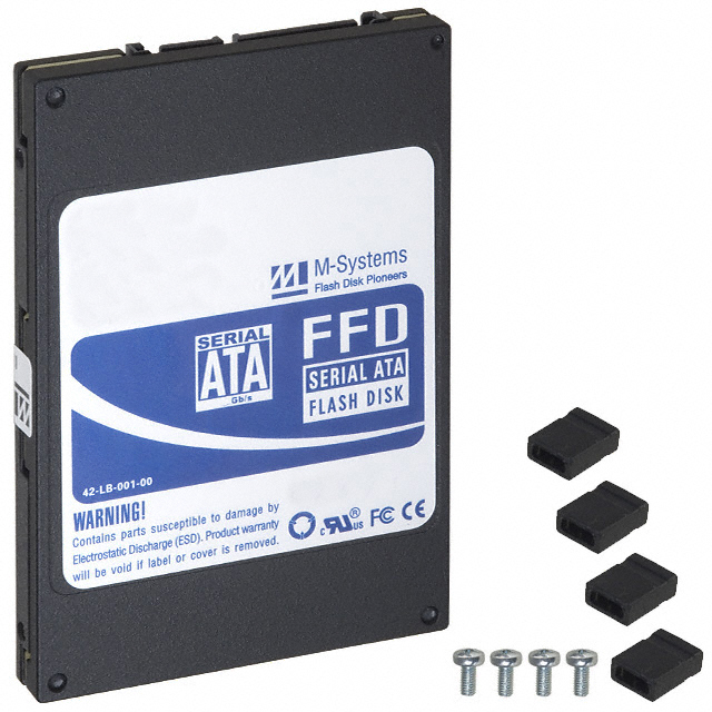

    pidar widziałeś 10GB SATA?
    Są 16GB SSD SATA i "10" też przypuszczam, że istnieje!
    FFD-25-IDEP-10240-B-ND
