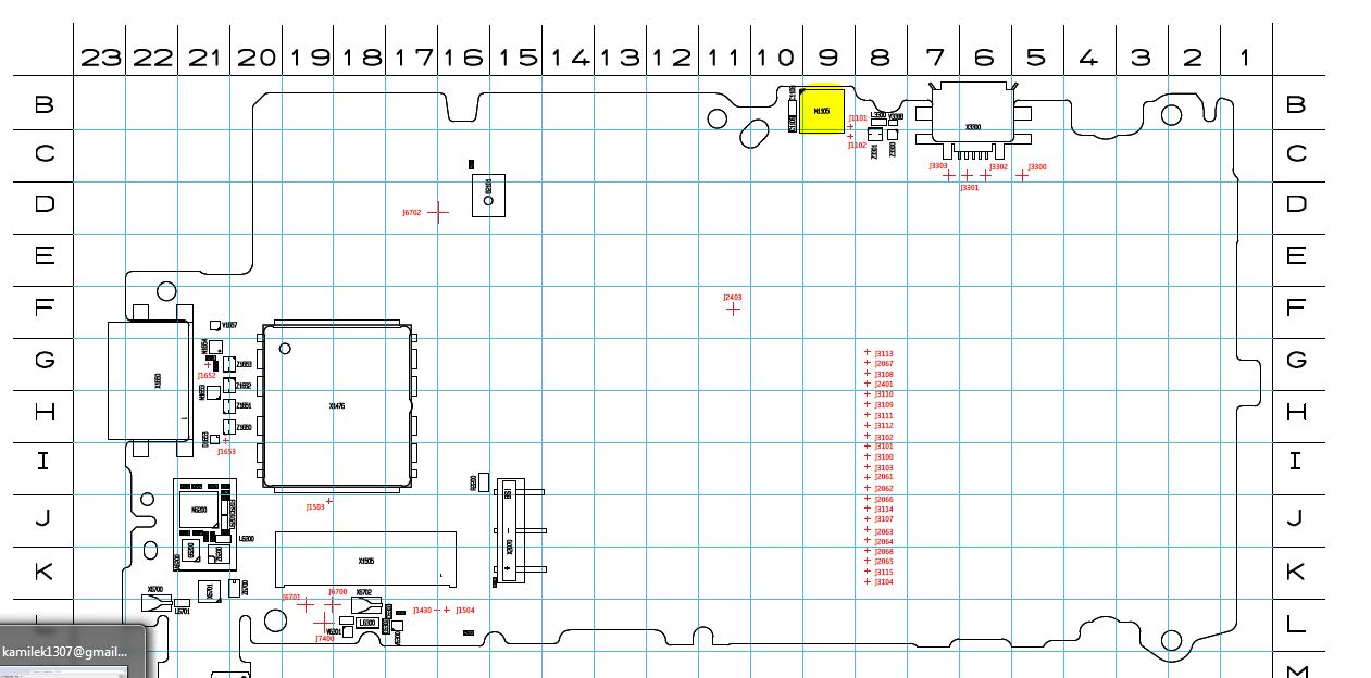

    Też miałem zalaną n8, która nie włączała się. Po przywróceniu jej czynności życiowych nie działał dotyk. Wg serwisówki dotyk był sprawny i sprawdziłem go na innej N8 i rzeczywiście tak było. Po schemacie doszedłem, że wadliwy był układ magnetometer. W moim przypadku wylutowałem go i dotyk zaczął działać. A układ ten załatwiłem sobie z E52 bo tam taki sam był;) I telefonik śmiga;)

    Sciągnij sobie schemat i zobacz. ale jak nie masz hotaira i jakichkolwiek umiejętności to nawet się nie bierz za to bo szkoda telefonu bo tylko go uszkodzisz. Tak jak Ci pisałem ja magnetometer pozyskałem z e52 wiec nie płaciłem za niego. pozdro
    na żółto Ci zaznaczyłem
