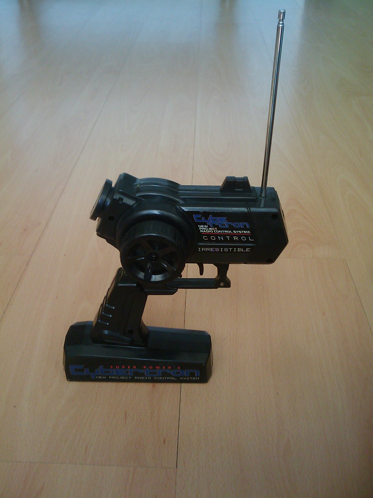

  • #11 9476118
    MOGWAY
    Posty: 9
    Tzn. powiem tak... nie wiem czy to jest proporcjonalna aparatura czy nie, ale tylko mówię to co słyszałem w radioodbiorniku to tylko moje spostrzeżenia :) ale fotkę wrzucę jak najbardziej
    Samochód RC jeździ tylko do tyłu, grzejący się tranzystor Q15 obok R20
  • #12 9477631
    mario s.
    Poziom 19  
    Posty: 377
    Pomógł: 21
    Ocena: 83
    Na 100% to nie jest proporcjonal , a ten zmieniający się dźwięk podczas wciskania dźwigni gazu to jedynka i turbo .
    Więc skoro nadajnik okazuje się dobry to jest pytanie czy on jest oryginalnie od tego autka czy ktoś go sobie "dopasował" den pilot ?
    JEŚLI TAK.......... to możemy jechać dalej z pomiarami , a więc na tych nóżkach scalaka (w aucie) ,które podaje dalej powinno pojawiać się napięcie ok 2-3V - t.j. podczas skrętu w prawo i lewo - 6 i 7 , potem na 10 i 11 jazda przód ,tył i na 12 turbo , jeśli takowe się nie pojawiają to cofamy się do obwodu wejściowego tam gdzie ta cewka z regulowanym rdzeniem przy której trzeba by sprawdzić tranzystor "Q2".
    Jeśli dobry to można by podstawić cały scalak od innego auta , a najlepiej gdybyś zdobył lub pożyczył od kogoś zwykły samochodzik made in china i porównał napięcia na scalaku , wtedy zrobił byś olbrzymi krok na przód :idea:

    Co do pilota to przyznam że nie mam zielonego pojęcia czy jest to oryginalny pilot, czy ktoś sobie go dopasował... rzekomo sprzedawca mówił że jest to pilot od tego samochodu. Nawet jak oglądałem zdjęcia to faktycznie pilot do tego autka jest taki sam (z wyglądu - nazwa kształt itp.)
    Co do samego scalak-a to na nóżkach które podałeś wszystko jest poniżej zera 0,xx zero reakcji na pilota :( wymieniłem też uszkodzony rezystor oczywiście zamiennik bo takich nie mają (mlc 8050 zamiennik na s8050) ale niestety również bez zmian.
    Dla lepszej orientacji podeślę link ze zdjęciem tego samochodu.
    Tak on wygląda

    Czyli wychodzi na 99% że pilot nie od niego .

    Pilot sprawdzony po oznaczeniach i numerach... QC PASSED (wiem że jest to oznaczenie przejścia kontroli jakości) i zaznaczone numery takie same w aucie i na pilocie, więc wychodzi na to że to na 99% pilot od tego samochodu. Scalak w/g schematu też się zgadza w aucie jest RX-2-G w pilocie TX-2-G czyli wyszłoby że wszystko ok
