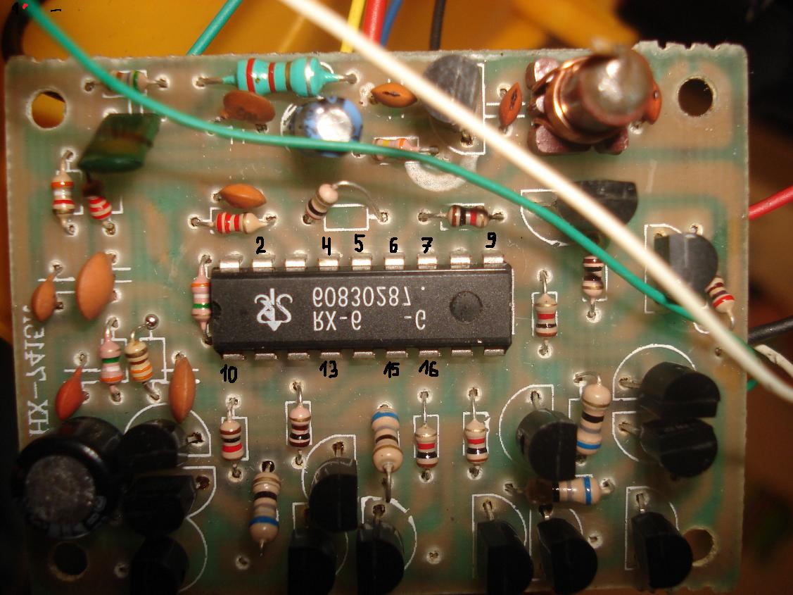

    Problem ze zdalnie sterowanym autkiem synka polega na tym, że...
    - sygnał z pilota jest (bateria 9v)
    - autko nie reaguje na komendy pilota lecz gdy zrobi się zwarcie na ułamek sekundy odłączając przełącznikiem lub kabelek obojętnie który od akumulatorka w autku i zetknie ponownie trzymając którykolwiek klawisz na pilocie autko zaczyna działać.
    Niestety działa do czasu puszczenia klawiszy na pilocie.
    Obecnie mam skręcony pojazd lecz o ile pamiętam zbudowany jest na RX6 G i czterech tranzystorach:
    1. C1815 prawdopodobnie od pilota, ponieważ znajduje się przy cewce
    2. s9014
    3. ss8550
    4. ss8050
    Posiada 2 kondensatory:
    1. 25v, 3,3uF
    2. 6,3V, 330uF
    + rezystory i kilka małych ceramicznych (chyba) kondensatorów.
    Otóż problem objawia się jakby miał problemy ze wzbudzeniem całego układu.
    Sterowanie idzie na stronę lewo i prawo po jednym silniku przód/tył i 2 klawisze od łyżki (działają jakby był jeden kręcąc silniczkiem w tę samą stronę)
    Jeśli miałby ktoś jakiś pomysł (nie typu kup nowy) to byłbym wdzięczny za rady. Jeśli potrzeba zdjęcia płytki, połączeń to i tak muszę rozmontować żeby coś zrobić.
    Z mojej strony jeszcze chciałbym dodać, że posługuję się miernikiem elektronicznym i sprawdzając tranzystory puszczają w jedną stronę (do B lub od B w zależności czy pnp lub npn) po około 600mV.
    Płytka może trochę niechlujnie lecz została cała przelutowana, a ścieżki gdzie urwały się oczka przy wyciąganiu tranzystorów oczyszczone i przelutowane.
    Miernik velleman niby mam lepszy niż rynkowy badziew co miałem już 3 sztuki i zawsze coś padało w nich jednak brak w nim sprawdzania pojemności kondzi i tranzystorów tak, że sprawdzane były na test diód.
    http://archiwum.allegro.pl/oferta/duza-kopark...sienicach-rusza-lyzka-rc0171-i3851577284.html
    Wygląda podobnie do tej z linku lecz u mnie ma koła zamiast gąsienic lecz działa na tej samej zasadzie, żeby skręcić to daną stronę się napędza i skręca jak czołg.

    Witam - czy możesz zamieścić fotkę płytki odbiornika - z obu stron ?

    Witam - zamieszczenie fotek wiele wyjaśni - szczególnie jeśli chodzi o płytkę
    odbiornika na czterech tranzystorach.

    Oto foto ale z kabelkami słabo widać ścieżki. Nie oczyszczona kalafonia więc jak trzeba dokładniejsze zdjęcie danego fragmentu to pisać.
    Obecnie nie składam więc w każdej chwili mogę coś zobaczyć.
    Jeśli chodzi o rozpiskę kabli to zaraz napiszę.
    Jedno zdjęcie z układem jest odwrócone jak w lustrze przez co rozmieszczenie jest takie samo jak na jednym i drugim, żeby nie szukać.
    Kabelki:
    - gruby czerwony na dole - zasilanie
    - obok niego czarny po prawej - silnik napędu
    - po prawej niebieski - silnik napędu
    - takie cieniutkie zielone i białe po 2 sztuki to diody z tyłu pojazdu (nie wiem czemu paliły się tylko przy jeździe do tyłu)
    - z prawej na górze czerwony to silnik łyżki
    - nad nim śrubką przykręca się antenę
    - l lewej na górze czarny to masa
    - taki zielony przypalony lutownicą po lewej to silnik napędu.
    - żółty silnik napędu
    - jeszcze po prawej stronie w połowie płytki czarny to od silnika łyżki.
    Przy silnikach są po 2 kondzie ceramiczne te małe z napisem "104"
    Jedno zdjęcie to rozmieszczenie i opisy kondzi i tranzystorów jednak trzeba wziąć pod uwagę, że zdjęcie to już nie jest odbiciem lustrzanym ze względu na zamieszczoną moją rozpiską oznaczeń.
    W pierwszym poście źle sprecyzowałem, że 4 tranzystorach, bo miało być, że na 4 różnych tranzystorach, a nie 4 sztukach. :)

    Witam - z opisu wnioskuję że brak łączności pomiędzy nadajnikiem a odbiornikiem.
    Natomiast po wyłączeniu zasilania odbiornika i ponownym włączeniu zasilania
    z przeciśnięty przyciskiem na nadajniku - następuje łączność .
    Czy możesz zamieścić fotkę nadajnika - wygląd zewnętrzny.
    Jakim napięciem zasilany jest odbiornik , oraz wartość opornika zaznaczonego
    na fotce.

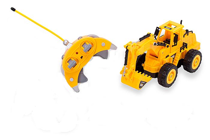

    Wygląd nadajnika jak na stronie przedstawionej w pierwszym poście tyle, że antena sztywna rozsuwana chyba, że chodzi o wnętrze nadajnika to bym musiał rozkręcić.

    Poza drobnymi szczegółami typu naklejki, antena i kolor pilota to taka jak w tym linku
    http://www.dynio.pl/sklep/i2888/KOPARKA_KING_ZDALNIE_STEROWANA/

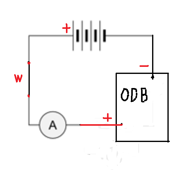

    Witam - proszę zmierzyć wartość prądu ( na zakresie 200mA ) - miernik podłączony
    szeregowo z zasilaniem i płytką odbiornika .
    Drugi pomiar tak samo ale z włączonym nadajnikiem ( tylko włączonym nic nie dusić).
    Oraz trzeci pomiar z włączonym nadajnikiem i załączać przyciski-manetki.

    Proszę zmierzyć wartość tego oporu oraz sąsiednich przy scalaku ( dekoderze RX-6 )
    i porównać je z kodem .
    Miernik wpięty szeregowo z zasilaniem płytki odbiornika .

    No więc tak.
    Pytany opornik był 198kOhm więc w normie (200kOhm chyba z kodu było i 5% tol.)
    Amperaż:
    1. 3,2mA z wyłączonym nadajnikiem
    2. 3,2mA z włączonym nadajnikiem
    3. około 150mA z włączonym nadajnikiem i wciśniętym guzikiem. Rosło do około 190mA przy obciążeniu napędu. Złapało za pierwszym razem i kręciło. Sprawdzać też w przypadku kiedy załącze, a nie chodzi?
    Zasilone 4,24V akumulatorek.
    Oporniki przy scalaku sprawdzę jak wrócę, bo muszę wyjść.
    W momencie gdy pilot nie łapie jest bez zmian, czyli te 3,2mA.

    Witam - wartości prądów prawidłowe . Zalecałbym oczyszczenie płytki odbiornika
    z nadmiaru kalafonii - szczególnie w okolicy WCZ oraz filtrów dekodera.
    Można jeszcze powtórzyć pomiar z włączonym nadajnikiem oraz załączoną manetką.
    Czy posiadasz w swoich zbiorach potencjometr montażowy 200 kOhm lub podobny.

    Jak będziesz miał potencjometr montażowy to możesz go wlutować zamiast opornika
    200 kOhm i zmieniając jego wartość może uda się dostroić dekoder.
    Możesz pomierzyć napięcia pomiędzy biegunem - ( GND ) a pinami które zaznaczyłem
    na płytce .
    Koparka RC 49MHz - Brak reakcji na sygnał pilota, działa po zwarciu
    Znaczenie pinów.
    2- GND 4-5 opornik , 7- skręt w prawo, 9 - skręt w lewo ,
    13 - V zasilanie+ , 15- do przodu , 16- do tyłu.

    Prawdopodobnie nie tak go podłączyłeś- zamieść fotkę jak był podłączony?
  • #21 13684528

    Proszę podłączyć tak jak na fotce:

    Oczywiście podłączyłem ŹLE :)
    No to jutro jeszcze raz spróbuję.
