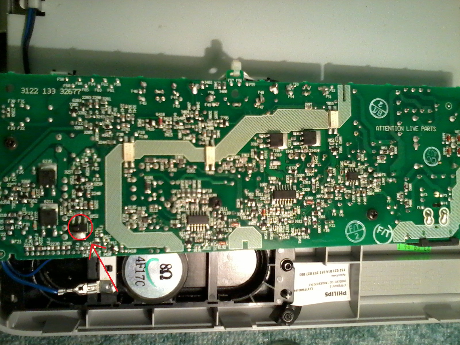

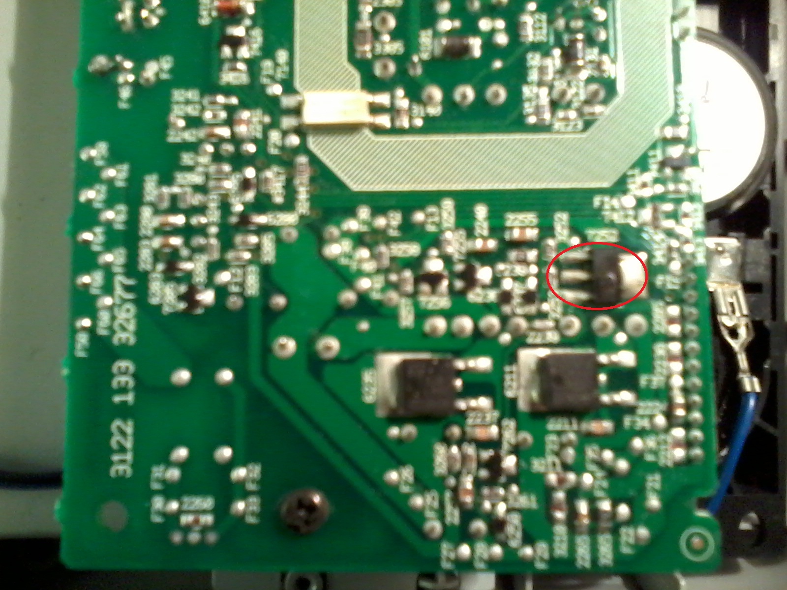

    Witam.. potrzebuję dowiedzieć się jaki to element zaznaczony na zdjęciu 2 i 3.. mogę podczytać tylko z 1 linii PF42 a z drugiej BSP1 a dalej nie widać bo jest spalony... dzieki za odpowiedz
    Model TV: 17PF9946
    Model Zasilacza: BL6L70P1

    Popatrz w serwisówkę od chassis LC4.1E AA/ LC4.1E AB
    -spis elementów do tego chassis
    Taki sam inverter był w:
    - 17PF8946/12 / 17PF4310/01 na matrycy LC171W03-C4 (20-pin)

    Kolego patrzałem w spis elementów i jakoś nie mogłem go tam znależć.. jak mógłbyś pomóc to było by fajnie..dzieki
    Dzieki koledzy już znalazłem, stoi BSP100 jutro będę podstawiał jak dostane
    :)) i dam znać czy TV ruszyl.. pozdro

    Pewnie pracuje jako klucz / lub podaje nap. np.+14V na drugi stabilizator np. +12V
    Że "wyparował" to może jest zwarcie.
    Zobacz po nogach jak BSP100 jest podłączony.
    Lewa noga > podłączona do ...np. za diodą prostownika 14V i trafa.impulsowego zasilacza
    Srodkowa > sterowanie ? skąd
    Prawa noga > wyjśćie
    zobacz po kondkach (elki ) na jakie nap.sa (np.+12V) i tutaj podaj z zewnętrznego zasilacza (z ograniczeniem prądowym) takie nap. i zobacz co się stanie ?
    Podobne rozwiązanie stosowano w Ph 20PF8846\58 chassis LC4.1E
    https://www.elektroda.pl/rtvforum/topic1882625.html
    W tym poście (zreszta moim? zapomniałem !?) jest namiar na schemat zasilacza Twojego.
