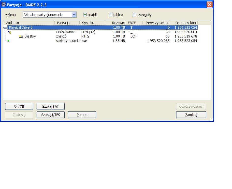

    Mam dwa dyski jeden systemowy, a drugi (dynamiczny) z danymi. Niedawno kupiłem sobie nowy dysk i sklonowałem na niego dysk systemowy, niestety po tej operacji mój drugi dysk jest niewidoczny, nieodczytywany. Bardzo proszę o pomoc w rozwiązaniu tego problemu.
    Plik w załączniku

    Plik do wgrania w załączniku w sektor 0 od 0 do 0 jeden sektor.
    • sec_0_1.bin (512 Bajtów) Musisz być zalogowany, aby pobrać ten załącznik.

    Wielkie dzięki migol21 za pomoc, dysk odzyskany, a z nim wszystkie dane.
