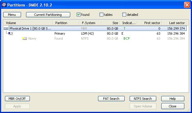

    Po instalacji Windowsa komputer odczytuje 2 dysk jako dynamiczny nieodczytywalny. Jak rozwiązać ten problem?
    • dev1_lba0_101.bin (50.5 KB) Musisz być zalogowany, aby pobrać ten załącznik.

    Tak jak wiele razy wałkowane, jeśli ten Nowy był tylko na tym dysku to [MBR On/Off], zaznaczyć Nowy - [Insert] jako podstawową i [Apply].

    Można też w trybie edycji zmienić jej typ z 42 na 07 i także powinno zadziałać.

    Dzięki za podpowiedź.
    Czy wykonując te operacje nie stracę danych na tym dysku?

    Nie, poza tym zapisujesz zmiany do wycofywania tych zmian, o co prosi DMDE przed wprowadzeniem zmian w partycjonowaniu.

    Wielkie dzięki za pomoc. Udało się. Dysk widoczny dane odzyskane.
