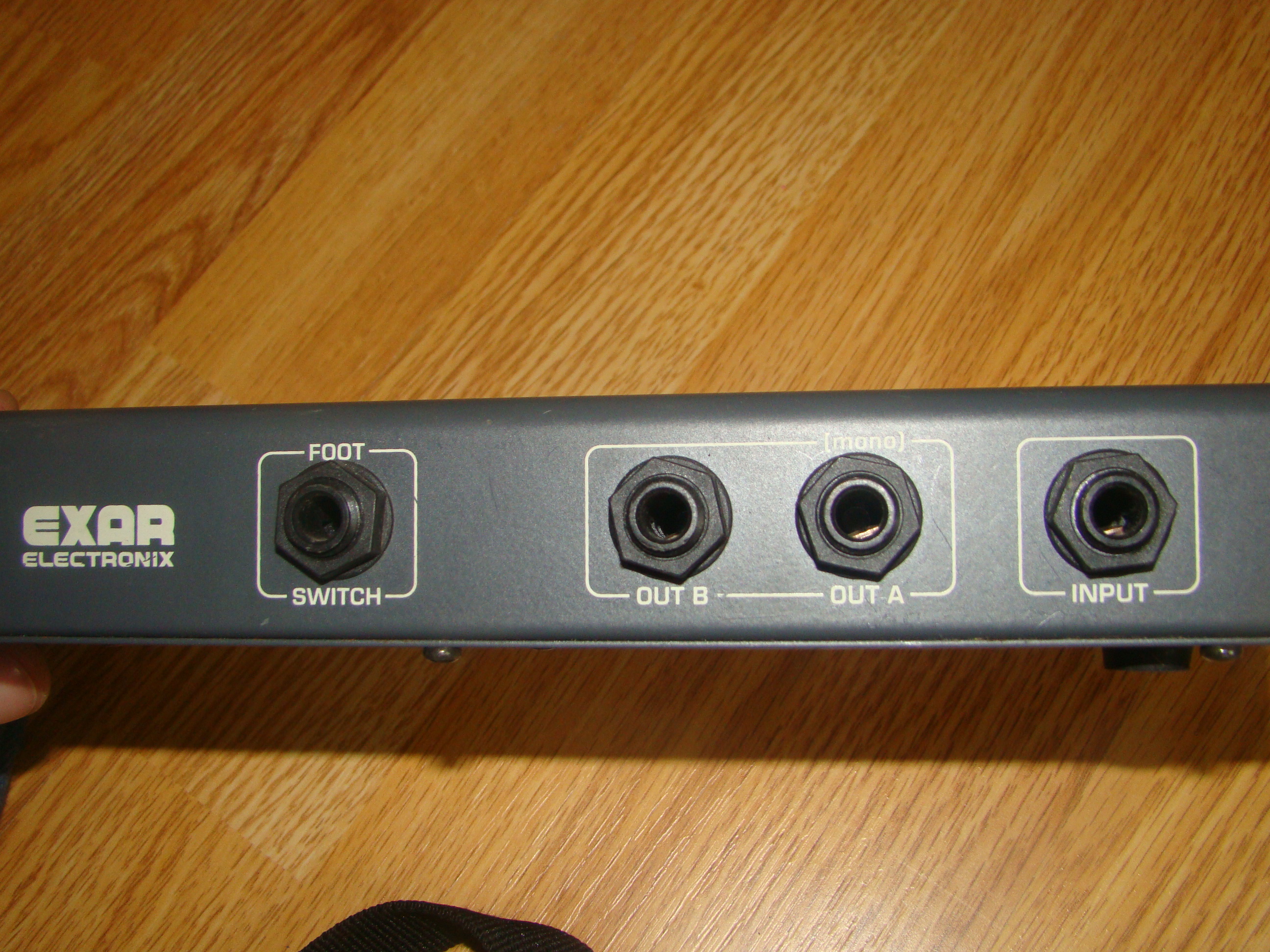

    To jest ta kamerka ..http://www.pianoforte.pl/p/pl/351/kamera+pog%C5%82osowa+exar+dd-08.html , a Power mikser to ..http://muzyczny.pl/127891_Phonic-PowerPod-1062-Plus-powermixer-2x3754.html Taki kabel posiadam jesna strona stereo a z drugiej dwa mono , tylko nie bardzo się znam na takich połączeniach , jestem klawiszowcem , i śpiewam , więc potrzebuje coś do barwy głosu , a nie wiem czy to da się zrobić

    Masz na niej regulację miksu efektu i sygnału - więc najlepiej i najprościej będzie podpiąć mikrofon bezpośrednio do kamery, a sygnał z kamery podać do powermiksera. Dwa kable. Z tym najłatwiej sobie poradzisz.

    Aha czyli jackiem z mikrofonu wpinam sie w kamerke input , i wychodze OUT A , do powermiksera tylko gdzie ? w liniowe może być ?

    Dokładnie. Nie potrzebujesz do tej kamerki przedwzmacniacza. Jeżeli poziom w linii będzie za słaby - wepnij się w mikrofonowe.

    Do swira , oczywiście posiada wyjścia monitor i efekt, ale z monitora korzystam , podpinam odsłuch, a efekt out ma tylko jedno wyjście
    A jak bym wyszedł z EFX OUT bo takie jest jedno wyjście do kamerki, i powrucił na AUX in, może tak być??

    Ale EFX to szyna równoległa, więc proporcje może ustawić na mikserze.

    Tak, powinno zadziałać. Ewentualnie możesz powrócić efektem do któregokolwiek kanału wejściowego.

    Z efektu dwa kable jack - jack out do Aux IN w Mixerze a z mixera kablem jack - jack EFX OUT do efektu in. Efekt regulujesz potencjometrem aux IN i na każdym kanale indywidualnie potencjometrem EFX.
