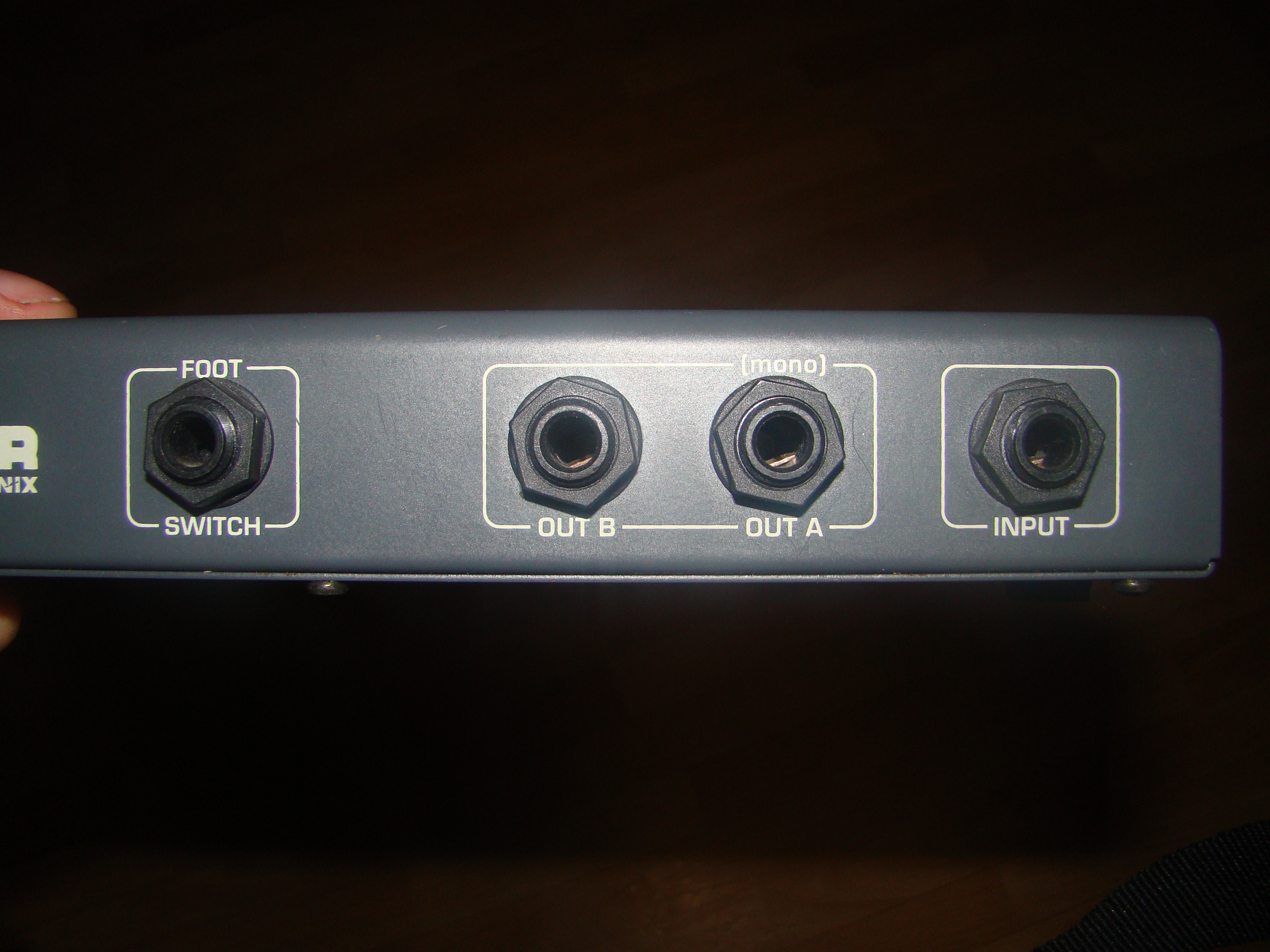

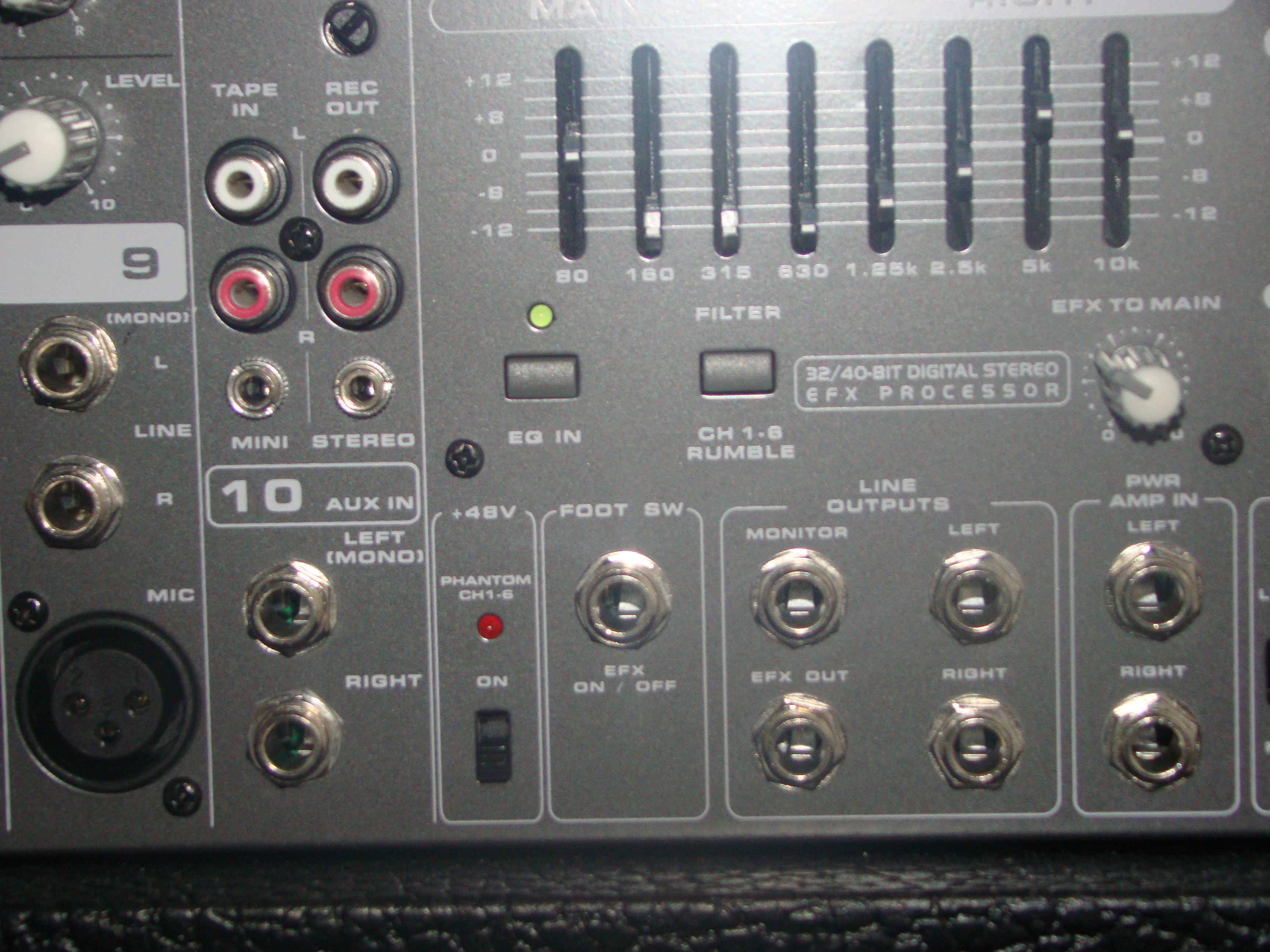

Jak podłączyć kamerę pogłosową do powermiksera PHONIC 1062 PLUS?
jacek0576 29 Mar 2010 18:17 2124 6

  • #5 7895580
    Matuszm15
    Posty: 122
    Pomógł: 12
    Zrób tak.. Efx Out do kamery pogłosowej INPUT
    Później Out A, z kamery wejdz na AUX IN Left(Mono) lub tez np na 9 kanał na Gniazdo Left(Mono)
  • #6 7896457
    jacek0576
    Posty: 56
    Ocena: 13
    Witam jeszcze raz no zrobiłem tak jak kazał Matusz i jest oki tylko powiedzcie jeszcze jeśli można jak mam to wszystko rozkrecić żebybyło najbardziej dobrze , ponieważ , na torze jak roskręcam EFX to w kamerze błyska dioda przesterowania,
  • #7 7899053
    Matuszm15
    Posty: 122
    Pomógł: 12
    Nie widzę nigdzie pokrętła do sterowania mocą wyjścia EFX Out... musisz właśnie czegos takiego szukać... ew może na kamerze masz możliwość zmiejszenia kanału wejściowego Input
