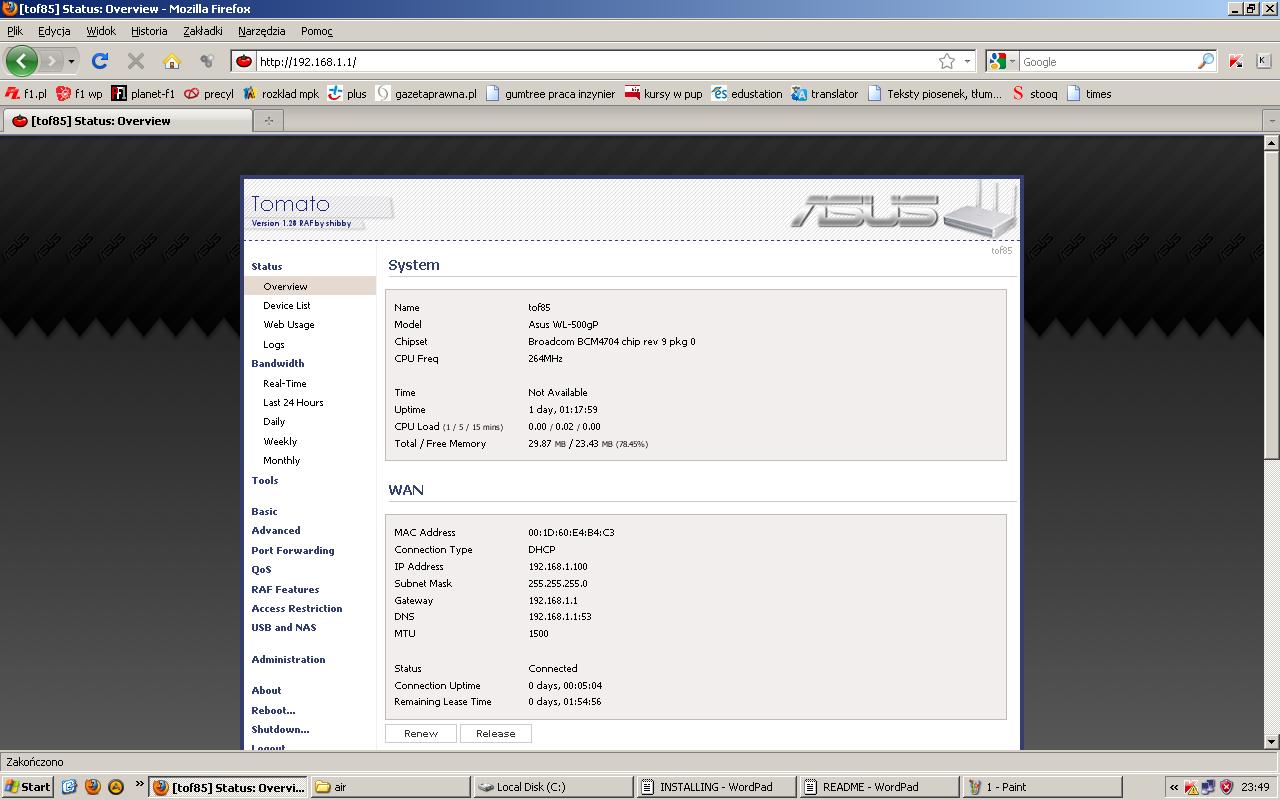

    Na początku chciałem podziekować za pomoc hermes-80,
    gdyż dzięki instrukcji wyżej zainstalowałem bez problemu Pomidorka.
    Udało mi się przesiąć do Tomato, mnóstwo opcji, których nie rozumiem, chyba się gubie, albo coś źle robię, bo nie potrafie sie połączyć z tą siecią, gdybym miał internet w domu, mógłbym dołączyć screeny dokładnie co i jak robie, tak żeby znaleść mój błąd.
    Ustawione jest DHCP.
    Próbowałem i na Wireless Client oraz Bridge Wireless i nie mogę się połączyć ani na opcji 1 ani na 2 opcji, bo tak czy siak chodzi mi o połączenie się tylko z internetem.
    Może ja czegoś nie rozumiem w ustawieniach, mój schemat myślenia opiera się na:
    1. Router sąsiada 20m. dalej z Wireless[klucz WPA] -->>
    2. Asus WL-500gP + Antena wymierzona w 1.
    Firmware w Asus WL-500gP:
    [Tomato 1.28: tomato-NDUSB-1.28.8052RAF-EN-031H-Ext.bin] -->>
    3. Mój komputer łączący się z Asus WL-500gP przez kabel RJ45.
    Mój tok myślenia:
    Na 2. Asus - ustawione jest DHCP na sieć wewnętrzną - teoretycznie cokolwiek zostanie pod piete pod 4 porty w Asus dostanie automatycznie przydzielonego neta - JEŚLI SIĘ POŁĄCZĘ Z INTERNETEM.
    Ustawiam opcje Wireless Client : nazwę SSID i wpisuje shared key.
    Sprwadzam i pisze connected, leci czas połączenia, ale internetu nie ma, to czy to oznacza, że mam tylko pakiety przychodzące, a wychodzących odemnie nie ma?
    #10 9395137

    Oj ;) podłącz kompa w punkcje gdzie ma internet i uruchom CMD
    wpisz:
    ping onet.pl -t
    zrób screena i wrzuć na forum
    ping onet.pl -i 100 -t
    ipconfig /all
    wtedy zbadamy sprawę,
    możesz też mieć konflikt adresacji miedzy WAN, a LAN na którymś z routerów ale do tego potrzebne mi są screeny ze statusu routerów i schemat połączeń twojej sieci najlepiej naskrobany w paincie.
    Poza tym jeśli używasz APC to na Asusie wyłączasz serwer DHCP oraz ustawiasz z palca na LAN IP z podsieci sąsiada nie zawierające się w jego puli serwera DHCP by nie było konfliktów IP (WAN w tej opcji jest wyłączony ponieważ router pracuje jako AP, czyli sąsiad:192.168.1.x ty: LAN- 192.168.1.y), a jeśli WISP to włączasz DHCP i konfigurujesz router (WAN-dhcp od sasiada, LAN- swoja siec z inna adresacja niż sąsiada czyli: sąsiad: 192.168.1.x ty: 192.168.2.x).

  • #12 9396147
    hermes-80
    Posty: 12014
    Pomógł: 1177
    Ocena: 741
    co do tomato, czy tam można tak samo jak w openwrt połączyć się przez putty i z poziomu telnetu wpisywać komendy?
    Tak ale tu już zasady panują tak jak w linuksie czyli ipconfig i reszta narzędzi
    Tak samo jak robi się to przez GUI www
    Tomato to nie OpenWrt i jest bardziej zintegrowane z interfejsem graficznym.
    Też nie rozumiem, po co mi było to hasło wyciągnięte jeszcze na dd-wrt z telnetu
    Właśnie dlatego że czasami po Upgrade z DD-WRT do Tomato w Nvramie zostaje hasło z DD-WRT i takie wymaga przy logowaniu (to było na wszelki wypadek byś nie został z ręka w nocniku po upgrad)
    Coś mi się wydaje, że problem jest łatwy ale ty pogubiłeś się w ustawieniach sieci i słabo się orientujesz jakie są mechanizmy w pewnych trybach i to jest główny powód twoich problemów.
    Tutaj zawarłem całe kompendium, które ci jest potrzebne do rozwiązania twoich problemów.
    masz do wyboru:
    APC: Tomato: Bridge Wireless - Tryb AP bez NAT
    Ustawiasz dokładnie tak samo sieć wifi jak ISP (kanał, SSID, szyfrowanie)
    LAN IP taki sam jak w sieci ISP - musi ci nadać indywidualnie - nie przez DHCP
    Bo wpisujesz go z palca w LAN routera i wyłączasz na nim bezwzględnie Serwer DHCP.
    W tym trybie jesteś częścią sieci ISP i masz dostęp do wszystkich kompów ISP
    (otoczenie sieciowe i kopiowanie plików w sieci LAN)
    A IP na twoje komy dostajesz bezpośrednio z DHCP serwera ISP
    WISP: Tomato: Client Wireless - Mechanizmy NAT na WAN (WAN-em radio)
    Ustawiasz dokładnie tak samo sieć wifi jak ISP (kanał, SSID, szyfrowanie).
    I WAN-em masz radio więc tam już możesz ustawić pobieranie przez DHCP od ISP lub inna autoryzacje i ustawiasz sobie na LAN swoją własną podsieć.

  • #13 9399698
    tof85
    Posty: 18
    Ocena: 2
    Czytam to 5x i dalej troche czeski film, spróbuje kolejny :)
    Danych z routera z netem nie posiadam, troche mi głupio pytać, dość że neta mi daje to jeszcze mam go rozpytywac o ustawienia, pożycze next time od kogos lapa i podejde i się logne normlanie przez karte w lapie i ściągne dane ipconfig /all wtedy.
    Tutaj ustawienia w Tomato.
    DD-WRT Jak połączyć się w trybie AP Client z siecią WPA??
    DD-WRT Jak połączyć się w trybie AP Client z siecią WPA?? DD-WRT Jak połączyć się w trybie AP Client z siecią WPA?? DD-WRT Jak połączyć się w trybie AP Client z siecią WPA??
    Co do pingowania, to nie pinguje bo nie połączył
    #14 9399721
    hermes-80
    Posty: 12014
    Pomógł: 1177
    Ocena: 741
    Skoro dostałeś IP na WAN to masz to wszystko w trybie WISP
    :) kolego ;) na pierwszy rzut widząc, że masz konflikt WAN-LAN ;)
    zmień IP na LAN w routerze na 192.168.10.1
    Tak samo włącz u siebie DHCP i wpisz mu pule 192.168.10.100 - 192.168.10.254
    zapisz - restart routera, ustaw uzyskiwanie automatyczne u ciebie w kompach i wszystko ruszy z buta ;) .
