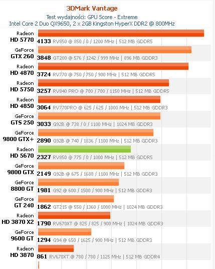

Jaką kartę graficzną kupić za 200–300 zł do AMD Athlon 64 X2 4000+ i Gigabyte GA-MA69G-S3H?
Najwydajniejszym wyborem w tym budżecie będzie Radeon HD4850, a jeśli możesz wydać bliżej 300 zł, to nawet HD4870; Radeon HD5670/6670 GDDR5 ma sens głównie wtedy, gdy zależy Ci bardziej na niższym poborze prądu niż na samej wydajności [#9402392][#9402301][#9500760][#9500880] Ten Athlon 64 X2 jest słaby i może ograniczać mocniejszą kartę, więc dobrze byłoby go podkręcić albo wymienić na np. Athlona II X2 250 [#9402291][#9402325][#9500561] Przed zakupem trzeba też podać dokładny model zasilacza, bo samo „400W” nie wystarcza i przy kartach pokroju HD4850/4870 może być potrzebny markowy zasilacz, np. Corsair CX430W [#9402270][#9500561]

    HD4850

    Ten CPU jest słabiutki i tak nie wykorzysta w pełni tego 4850.
    Przydałby się OC tego procesora, a najlepiej to wymiana CPU.

    Radeon HD4850 to była rzeczywiście dobra karta, ale według mnie nie ma się co oglądać w przeszłość i lepiej wybrać Radeona HD5670 na pamięciach DDR5. Cena mieści się spokojnie w 250zł.

    PeteSh Przecież HD4850 jest wydajniejsza.

    Kasek21 Zależy jak patrzeć. Wiadomo że jednym testem wszystkiego nie da się ocenić, ale z grubsza patrząc - według wyników Video Card Benchmarks firmy Passmark:
    Radeon HD4850 - 1120 pkt
    Radeon HD5670 - 1247 pkt
    Dokładając do tego nowszy proces technologiczny, mniejszą moc cieplną, brak zużycia oraz pełną gwarancję, dla mnie odpowiedź jest prosta.
    http://www.videocardbenchmark.net/gpu_list.php

    PeteSh Jak już przytaczasz jakieś wyniki to chociaż przepisz poprawnie ;)
    Radeon HD 4850 1334
    Radeon HD 5670 1247
    To co podałeś odnosi się do Mobility Radeon HD 4850.
    Jedynym plusem HD5670 jest pobór prądu.

    Przecież HD6670=HD5670 jeśli chodzi o wydajność. Lepiej szukać HD4870 lub dorzucić do HD5770

    Bez wymiany zasilacza i tak w nic nie pograsz, bo karta o TDP wyższym niż te 120W po prostu zabije ten sprzęt. Corsair CX430W i do tego 4850 - jedyne rozwiązanie w tej sytuacji. Później wymiana procesora na Athlon II X2.

    Do niedawna w sklepach za radeona 5670 wołali sobie nawet ponad 300zł, teraz odświeżyli produkt (6670) i ceny wcześniej wspomnianego 5670 spadły nawet do 210-220zł co trzeba przyznać w tej cenie jest dobrym produktem jak na nową kartę. Do obecnego procesora autora karta jak najbardziej do polecenia. Lepsza od np GT440 nvidi. Ale nie jest też taka mocna jak wskazują wyniki w 3dmarku które zamieścił Kosek. Jej wydajność mieści się pomiędzy 9600gt a 9800gt.
    Przy zmianie procesora na np athlona X2 radeon 4850 może często być o nawet 50% wydajniejszy.
