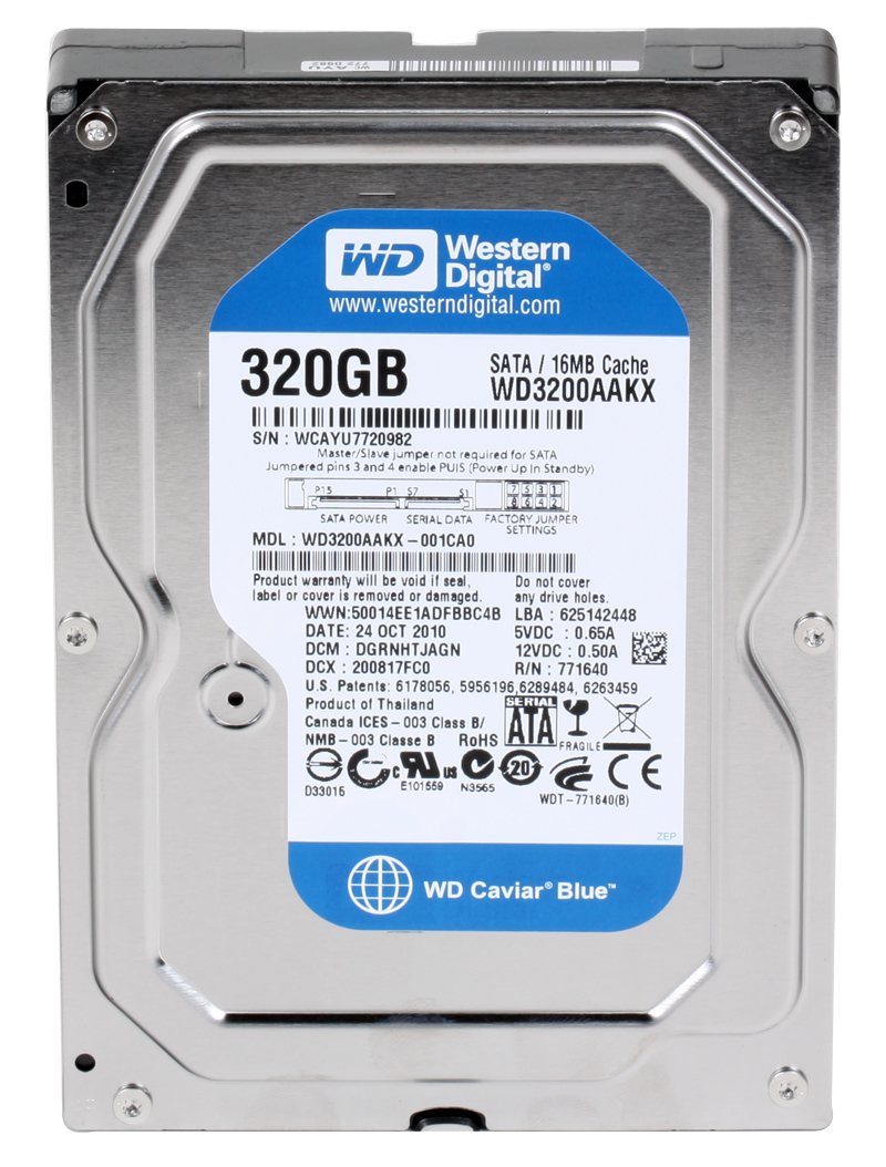

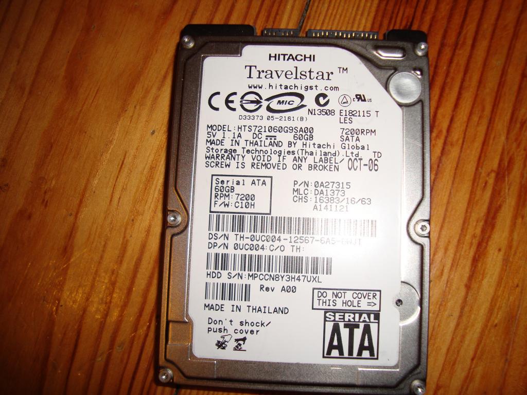

    Zasadniczo mamy opisać dwa różne dyski, większość rozszyfrowałem ale nadal są pewne problemy
    To ten o który mi chodzi
    Odczyt skrótów z tabliczki znamionowej starego dysku twardego
    ten jest drugi

    raczej większości, WD też ma strone z oznaczeniami?
    #8 9408281
    ccwrc
    Posty: 79
    Pomógł: 10
    Ocena: 25
    Ma bazę wiedzy, ale jest uboga w porównaniu do Hitachi:
    http://support.wdc.com/product/kb.asp?wdc_lang=en
    Możesz także wysłać do nich zapytanie.
    Zapoznaj się z tym dokumentem:
    www.seagate.com/staticfiles/support/disc/iguides/scsi/67492b.pdf
    Oznaczenia takie jak np. DCX są analogiczne z WD
    Jeśli czegoś nie znajdziesz to opisz dokładnie czego potrzeba - postaram się jutro kliknąć.
  • #9 9408547
    PitD
    Posty: 3946
    Pomógł: 428
    Ocena: 233
    Hitachi jest dyskiem OEM od DELL i ma jeszcze
    DS/N - DELL Serial Number
    DP/N - DELL Part Number
