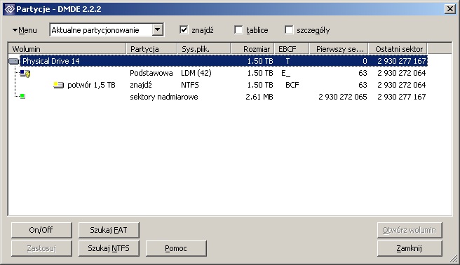

    Witam!
    Temat wałkowany - przeczytałem wszystkie podobne i nie mogę pojąc, czy podawane w innych postach pliki sec_0_101.bin (przez użytkownika "migol21") służą do wgrania dla każdego, czy też są przygotowywane dla każdego przypadku oddzielnie.
    Wydaje mi się, że we wszystkich przypadkach kwestią kluczowa jest zamiana dwóch cyferek, reszta ma pozostać bez zmian, natomiast ta reszta rożnie wygląda w rożnych sytuacjach - w związku z czym, nie mogę wgrać pliku podawanego przez migol21, jeżeli nie był on przygotowany dla mnie?
    Z góry dziękuję za pomoc.

    Nie możesz wgrać sektorów podawanych dla innych. Dla każdego musi byc przygotowany osobno poprawiony sektor 0 (MBR)
    Tu masz dla ciebie plik. Wgrywasz tylko jeden sektor jako sektor 0
    Po wgraniu uruchom ponownie i powinno być OK
    • poprawiony_sec_0_1.bin (512 Bajtów) Musisz być zalogowany, aby pobrać ten załącznik.

    Dziękuję bardzo za podanie pliku, wszystko wróciło do normy - dysk jest widoczny jako podstawowy (po restarcie)
