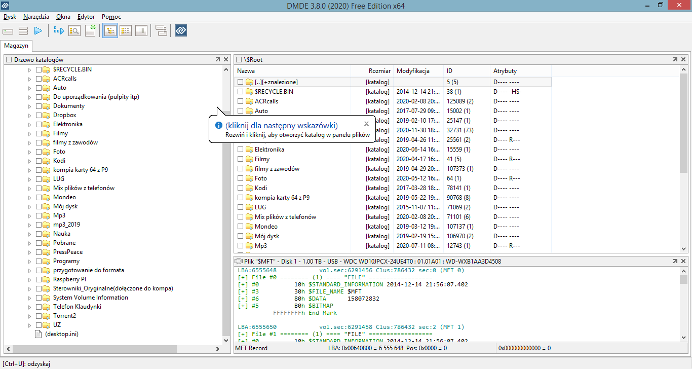

    Wiem że podobnych tematów było wiele, ale na dysku mam sporo ważnych danych i wolę mieć pewność że niczego nie popsuję..
    W komputerze mam dwa dyski:
    - jeden SSD na którym znajduje się system
    - drugi HDD na którym trzymałem wszystkie dane
    Po przeinstalowaniu systemu (które udało się dopiero po wyjęciu dysku hdd z komputera - z dyskiem hdd instalator się zawieszał) dysk HDD przestał być widoczny w systemie. Bios go widzi, ale systemie w zarządzaniu dyskami jest widoczny jako dynamiczny - nieprawidłowy (co ciekawe przed przeinstalowaniem systemu wszystko działało poprawnie)
    Rozumiem że aby móc normalnie korzystać z dysku muszę go przekształcić na dysk podstawowy. Rozumiem że z pomocą programy DMDE jest to możliwe bez utraty danych - pomożecie proszę?
    Poniżej zrzut z aktualnym podziałem dysku z DMDE
    Zmiana dysku dynamicznego na podstawowy bez utraty danych
    Z góry dziękuję za wszelką pomoc

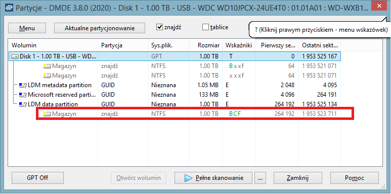

    Ile partycji było na dysku? 1 o nazwie Magazyn? Czy była potem w jakiś sposób dzielona, czy zajmowała od razu cały obszar dysku? Sprawdź zawartość partycji Magazyn w DMDE.

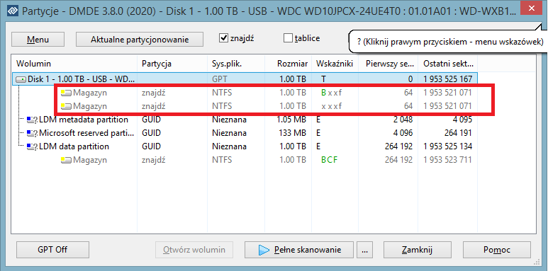

    Ogólnie była jedna partycja w systemie widoczna jako magazyn, ale nie pamiętam czy nie było tam jakiś ukrytych partycji typu recovery (bo kiedyś ten dysk był systemowym).
    otwierając wolumin który zaznaczyłem poniżej
    widzę chyba wszystkie katalogi jakie miałem utworzone na tej partycji

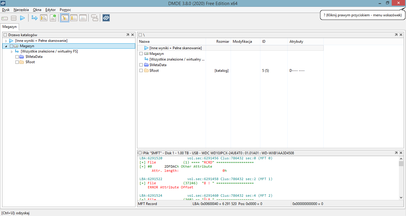

    Otwierając woluminy wyżej czyli:
    widać tylko tyle:

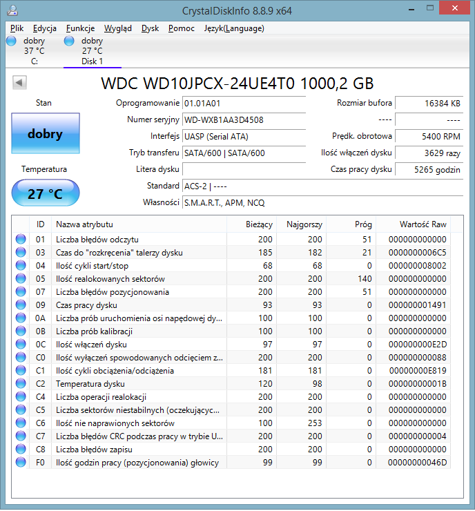

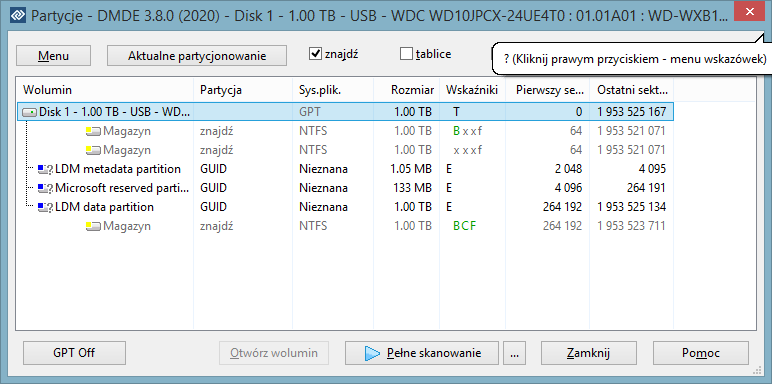

    Ok, na wszelki wypadek zrób kopię pierwszych 4096 sektorów do pliku. Potem w DMDE GPT Off, następnie klikasz na partycję Magazyn BCF i wybierasz Wstaw. Z okna po wybraniu Wstaw możesz wybrać też partycja podstawowa (MBR) dysk jest mniejszy niż 2GB nie trzeba tu GPT. Potem Zastosuj, zapisz plik do wycofywania zmian i zrestartuj komputer lub dysk. Pokaż też SMART tego dysku dla pewności, że jest ok. Jeśli boisz się, że mógł to być wolumin dynamiczny prosty łączony z kilku obszarów dla bezpieczeństwa możesz wykonać kopię dysku, jednak screen z DMDE sugeruje, że raczej tak nie było.

    Poniżej smart:
    Zaraz wykonam kopię wskazanych sektorów i spróbuję zastosować Twoje wskazówki

    Wszystko działa, dziękuję bardzo :)
