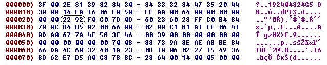

    Posty: 15844
    Pomógł: 1378
    Ocena: 3474
    To 16665(u mnie 8850) to ilość impulsów na przejechany 1 km. Wystarczy to zmienić i nie będzie przekłamywał, przynajmniej prędkości.
    Na przykładzie mojego tam gdzie jest "2292" spróbuj zmienić na "4119". To na razie tylko moja teoria bo nie miałem jeszcze okazji przetestować jak działa. :D

    wczytałem PONYPROGIEm.na zasilaczu 16665 reszta bez zmiaN.jutro o godz.5;30 potestuję i dam znać po południU.Testowałem 2113 GD 16530 od 2.0 16v,do 170km/h wskazywał dokładnie o 5km więcej na lauchu431.Dobre ito.Ciekaw jestem czy da resztę rady zmienić tym sposobem.Danke szacuneczek nara. :|
  • #12 9487097
    GRP7
    Posty: 25
    Ocena: 6
    Testowałem mida prędkość zawyża o równe 5km/h prawie na całym zakresie ale to można jeszcze poprawić reszta wskazań bez zmian.Metoda zmiany w ten sposób działa na wsadzie 2008 8850 ina 2113 16530.Zmiana języków też działa ok w ten sam sposób na pierwszym bicie 00-ger..01-ital.,02-hol..03franc.I odpowiednio 80-mile/galony ger.81-mile/galony ital.itd.w tych wersiach binu które mam nie było anglika.Dziękuję za podpowiedzi.Który bit albo bity są odpowiedzialne za zużycie ciekawe? czy można pprzerobić cały wsad. Nie jestem mocny w hex ale jakoś dam rady myśle troche kumam.Są to moje pierwsze posty na elektrodzie więc wybaczcie.:|
