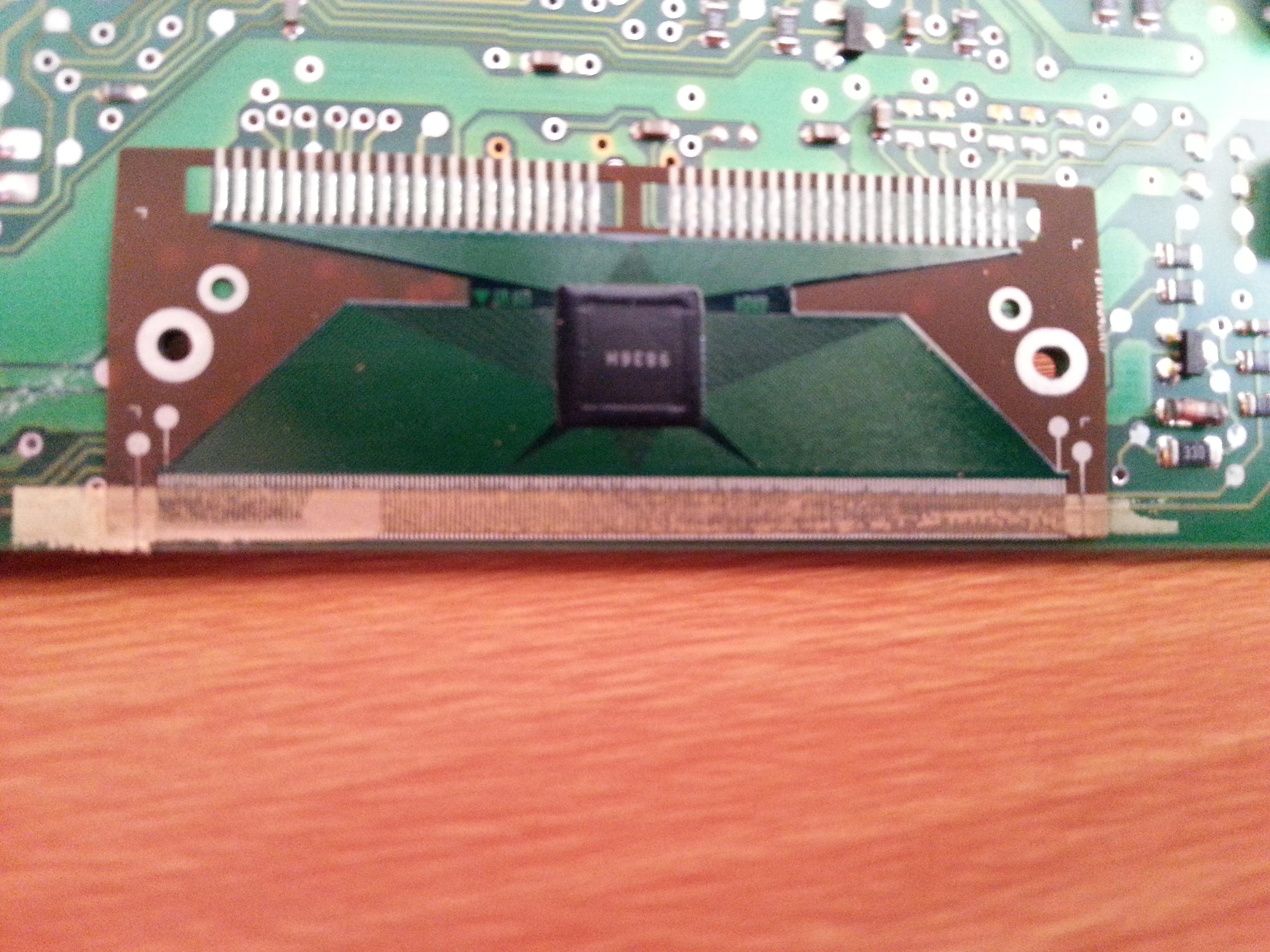

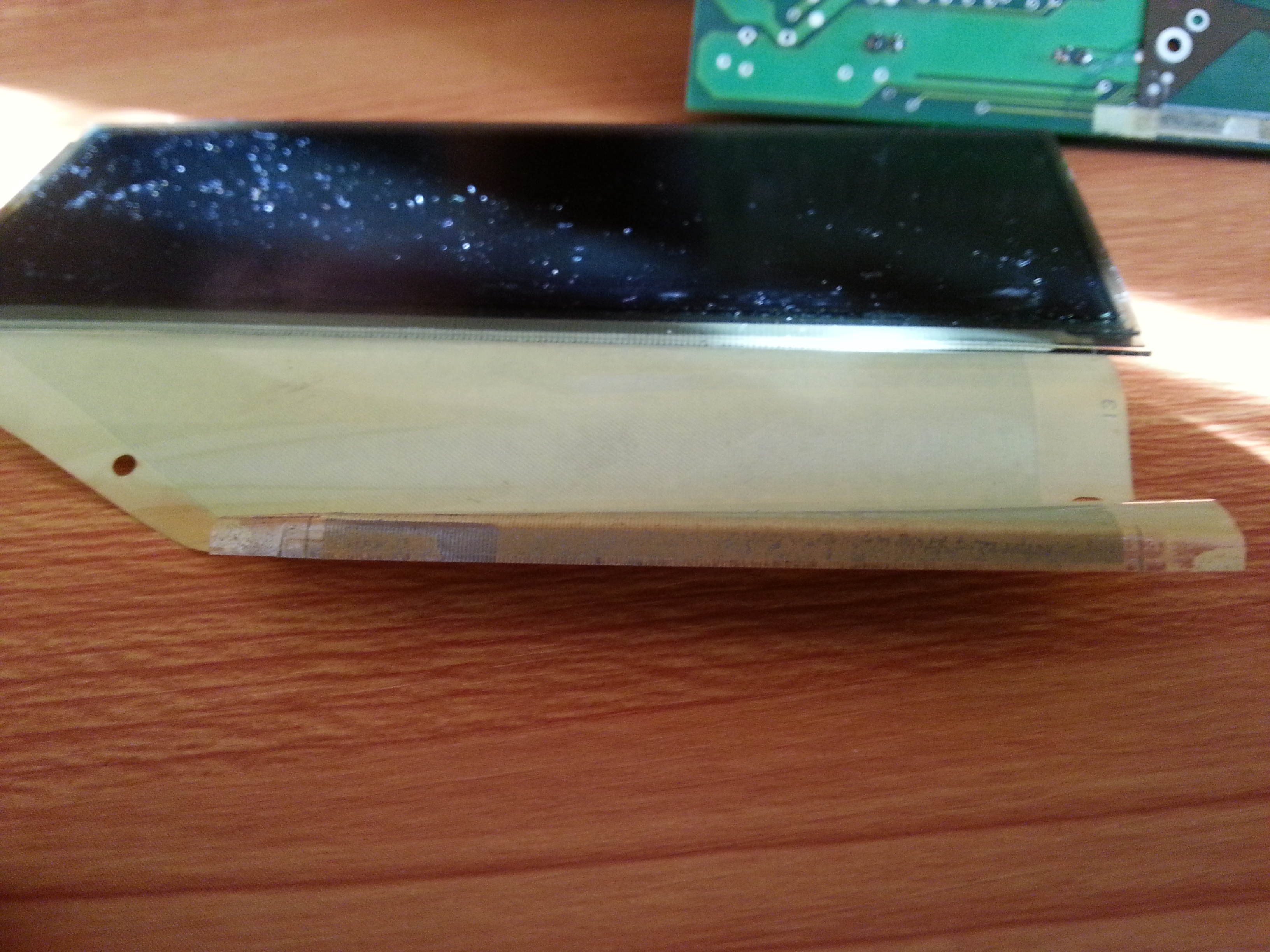

  • #9 13898779
    Davvvi
    Posty: 2647
    Pomógł: 6
    Ocena: 183
    Panowie rozebrałem MIDa ,wyczepiłem wyświetlacz i okazało się że odszedł razem z taśmą. Tak to teraz wygląda:
    Opel Astra G - Jak samodzielnie naprawić uszkodzony MID? Opel Astra G - Jak samodzielnie naprawić uszkodzony MID?
    Da się coś jeszcze z tego zrobić?
  • #12 13899016
    Davvvi
    Posty: 2647
    Pomógł: 6
    Ocena: 183
    Eh czyli wpakuje tam zwykłego TIDa bo nie uśmiecha mi się wywalić 300zł na komputer gdzie przy moim jeżdżeniu jest mi mało potrzebny.
