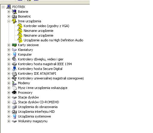

    Niektóre karty graficzne ati wymagają do instalacji środowiska net framework od 2 wzwyż.
    Jaki masz system, jaki sp?
    Daj screen z menadżera urządzeń.

    Próbowałem przez aktualizuj sterownik jednak bez rezultatu, system to windows xp home sp3 net framework 3.5 zainstalowałem wczoraj
    Błąd instalacji sterowników ATI HD3450 na laptopie Compal FL90 - jak rozwiązać?
    dodam, ze system jest po formacie stad te znaki zapytania w menadżerze
