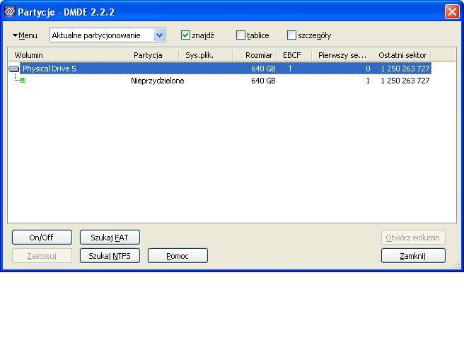

    Witam Szanownych Forumowiczów.
    Znajomy poprosił mnie, abym zasięgnął Waszej porady w następującej kwestii.
    Otóż, już po włączeniu nagrywania na dysk zewnętrzny podłączony przez usb do NBOXa HDTV zorientował się, że podłączony jest nie ten dysk, co trzeba (jego dysk z danymi 600GB, a nie dysk specjalnie zakupiony do archiwizowania audycji TV - 300GB). Teraz kłopot polega na tym, że po przełączeniu dysku do PC, komputer w ogóle go nie wykrywa. Zapewne wszystkie dane zostały zniszczone, ale jak odzyskać sam dysk? Kolega potrzebuje większego dysku do archiwizowania danych, a do nagrywania tv chciał przeznaczyć ten mniejszy.
    Da się to jakoś "przeformatować"? W czym i jak?

    Nbox hd recorder w telewizji n obsługuje na dzień dzisiejszy nie ma możliwośći nagrywania na zewnętrzny dysk (poprzez USB) usb w n box-e służy jak na razie do podłączenia DVB-T stick-a.
    Chyba że ten dysk ty albo twój kolega zamontował do środka tunera to tuner sam podzielił sobie dysk na swoje potrzeby.
    W przypadku gdy w box-e jest neutrino lub E2 to w takim przypadku dysk jest w ext2.
    Żeby odzyskać poprzednie dane to proponuje użyć linuxowego testdisk-a, powinien bez problemu przywrócić poprzedni stan.
    Z tym bez problemu bym nie przesadzał i najpierw sprawdził.

    Rzeczywiście, tak napisane jest w instrukcji, ale czytając dalej dowiadujemy się, że "w przyszłości za pośrednictwem USB będzie można podłączyć zewnętrzną pamięć (dysk)". Kolega był niezmiernie zadowolony z faktu, że kupił "model z przyszłości" :D A poważnie: instrukcja jest nieaktualna, NBOX bez problemu wykrywa HDD USB i niestety po krótkim komunikacie w stylu "Czy napewno chcesz użyć tego dysku?" - dostosowuje go do swojego formatu.
    W przyszłym tygodniu przyjedzie do mnie z tym dyskiem i korzystając z Waszych sugestii spróbujemy przywrócić go do "normalności".

    Przesyłam informacje o dysku wg szablonu podanego przez migol21.
    Windows nie wykrywa HDD (zewnętrzny usb) - po nagraniu w NBOX HDTV.
