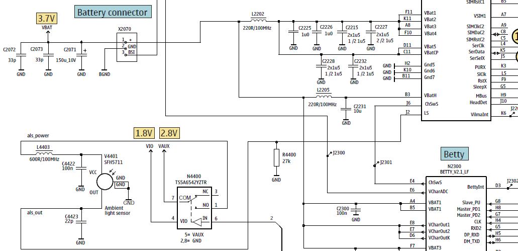

    Tu masz wycinek schematu któremu musisz się dobrze przyjrzeć.

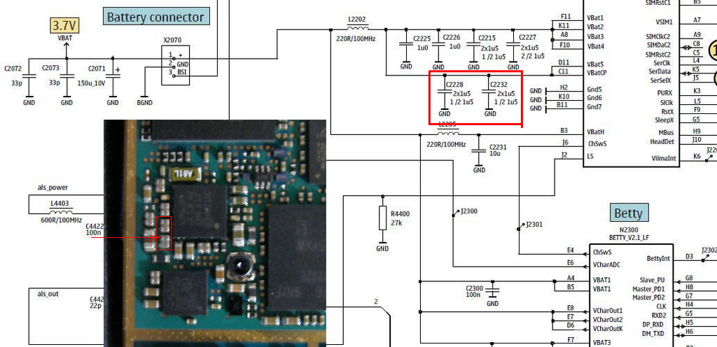

    [ N82 ] rozładowuje baterie - wyłączony telefon pobiera 30mA

    Karol Jarocki
    Posty: 25
    Użytkownik jayu0 skłonił mnie do minimum myślenia.
    ze schematu wynika (obrazek) że te dwa zaznaczone kondensatory powinny zachowywać się identycznie a tak nie jest .
    Zaznaczony pin nie jest uziemiony. Nie styka z GND.
    A wszystkich identycznych kondensatorów z sąsiedztwa dwa lewe piny stykają, w sumie zgodnie ze schematem.
    Trudno stwierdzić czy jest on padnięty czy tylko nie łączy
    dwa inne pokazują inne wartości od pozostałych ale to z tym jest ewidentnie coś nie tak.
    Jakie propozycje - co się z tym robi ?
    Jakieś lutowanie - wymiana ?
    Jego miejsca styku z płytką wyglądają solidnie.
    Co dalej z tym robić ?

    Kolego jak chcesz wykluczyć winę avilmy to najzwyczajniej w świecie odetnij jej zasilanie wylutowując l2202 i l2205. A tak po drugie to pierw miałeś sprawdzić
    c2071 150u 10v
    c2072 33p
    c2073 33p
    (lewa strona schematu od złącza baterii)
    Najlepiej je wylutuj , to jest naprawdę 15 minut roboty a Ty się męczysz od wczoraj. ;)
  • #7 9443670
    Zaworek
    Posty: 394
    Pomógł: 45
    Ocena: 21
    Z tym się nie zgodzę. Zerknij jeszcze raz na schemat.
    Avilmy nie odetniesz od Vbat wylutowując w/w elementy. Powód: wyprowadzenie E11 (Vbat6) jest bezpośrednio podłączone do złącza zasilania.
    Aby być pewnym, że to nie upływność z winy N2200 trzeba ją niestety wylutować.
  • #8 9443875
    jayu0
    Poziom 37  
    Posty: 3702
    Pomógł: 349
    Ocena: 141
    Masz racje nie zwróciłem uwagi na vbat6. Ale nie zmienia to faktu że wylutowując 2 w/w cewki wykluczy winę kondensatorów filtrujących
    linii vbat 1...4 i vbath
