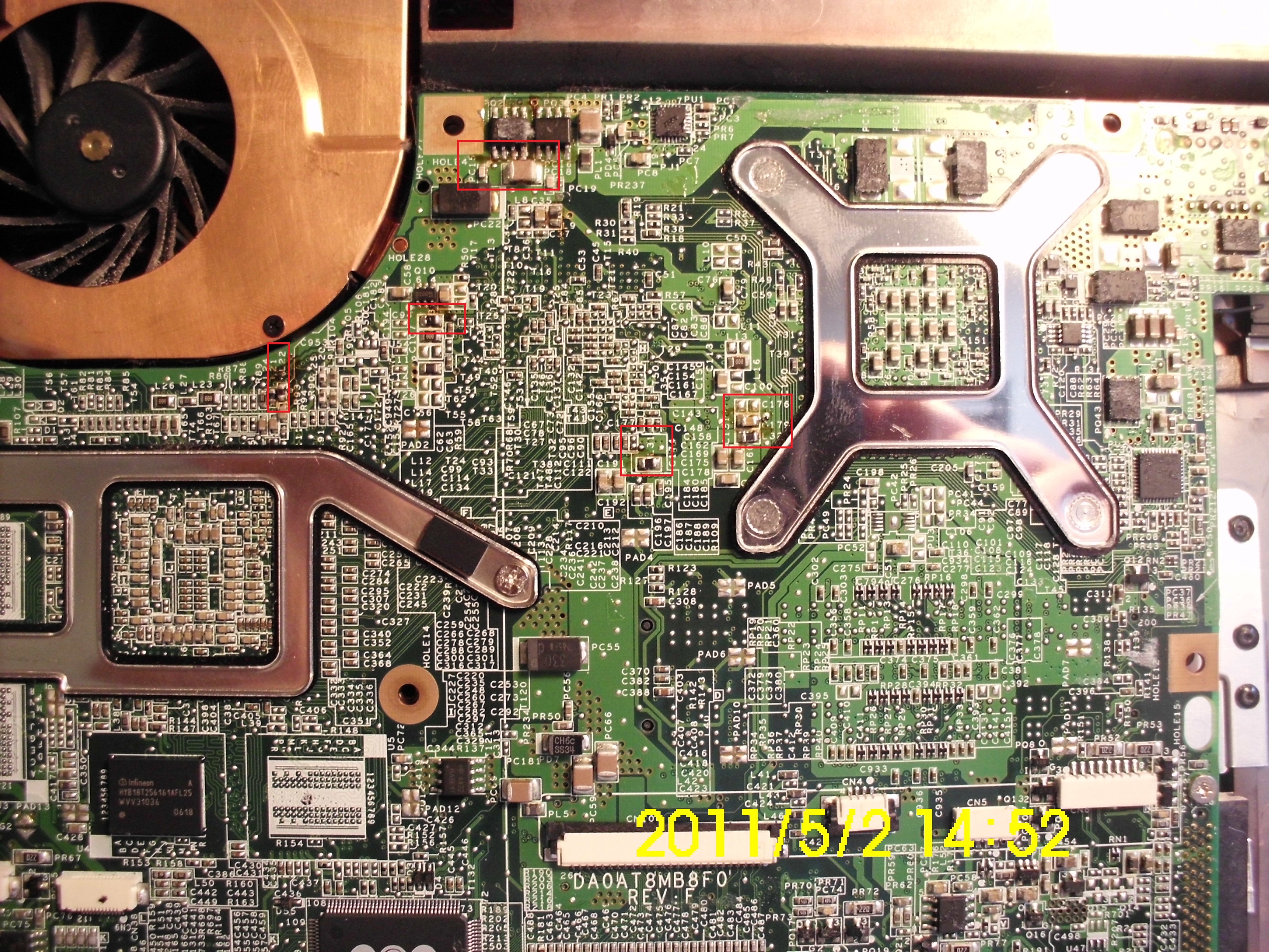

    baza2007
    Posty: 6
    Zostały uszkodzone (wylał się elektrolit) kondensatorki lub inne elementy SMD na płycie głównej
    HP Pavilion dv6000 nr płyty głównej - DA0AT8MB8F0 rev:F wymiana elementów SMD
    - nie mogę znaleźć opisu tych elementów ani schematu płyty głównej proszę o pomoc

    _1KOKO
    Poziom 33  
    Posty: 2256
    Pomógł: 223
    Ocena: 164
    PC16 -4.7u/20v
    L22 - 0A
    L32 - 0A
    L33 - 0A
    C178 - 1u/1.2V

    baza2007
    Posty: 6
    vogelek23 napisał:
    Żaden elektrolit - elementy były po prostu lutowane z użyciem topnika lub kalafonii. Te elementy nie mają elektrolitu.
    Poza tym zamiast L22 ktoś wlutował kondensator. I jeszcze gwoli sprostowania:
    PC16 = 4,7uF/25V
    C178 = 100nF/16V
    L12, L21, L22, L31, L32 = 10nH/300mA
    Proszę o wyjaśnienie co to jest za element "L12" ... itd, jak się nazywa czy to bezpiecznik czy opornik czy co?
    W drugiej kratce czerwonej od lewej strony jest "chyba L3" nie mogę odczytać dokładnie tego numeru, w nim jest wypalona dziura więc sądzi Pan, że wystarczy tylko to wymienić a tamte elementy są dobre?
    Laptop się nie uruchamia po włączeniu przycisku power, ale dioda od ładowania świeci.
    W tym laptopie nikt jeszcze nic nie lutował to pierwsza próba naprawy i wydaje się jakby coś z tych elementów się wylało - może się mylę nie wiem
