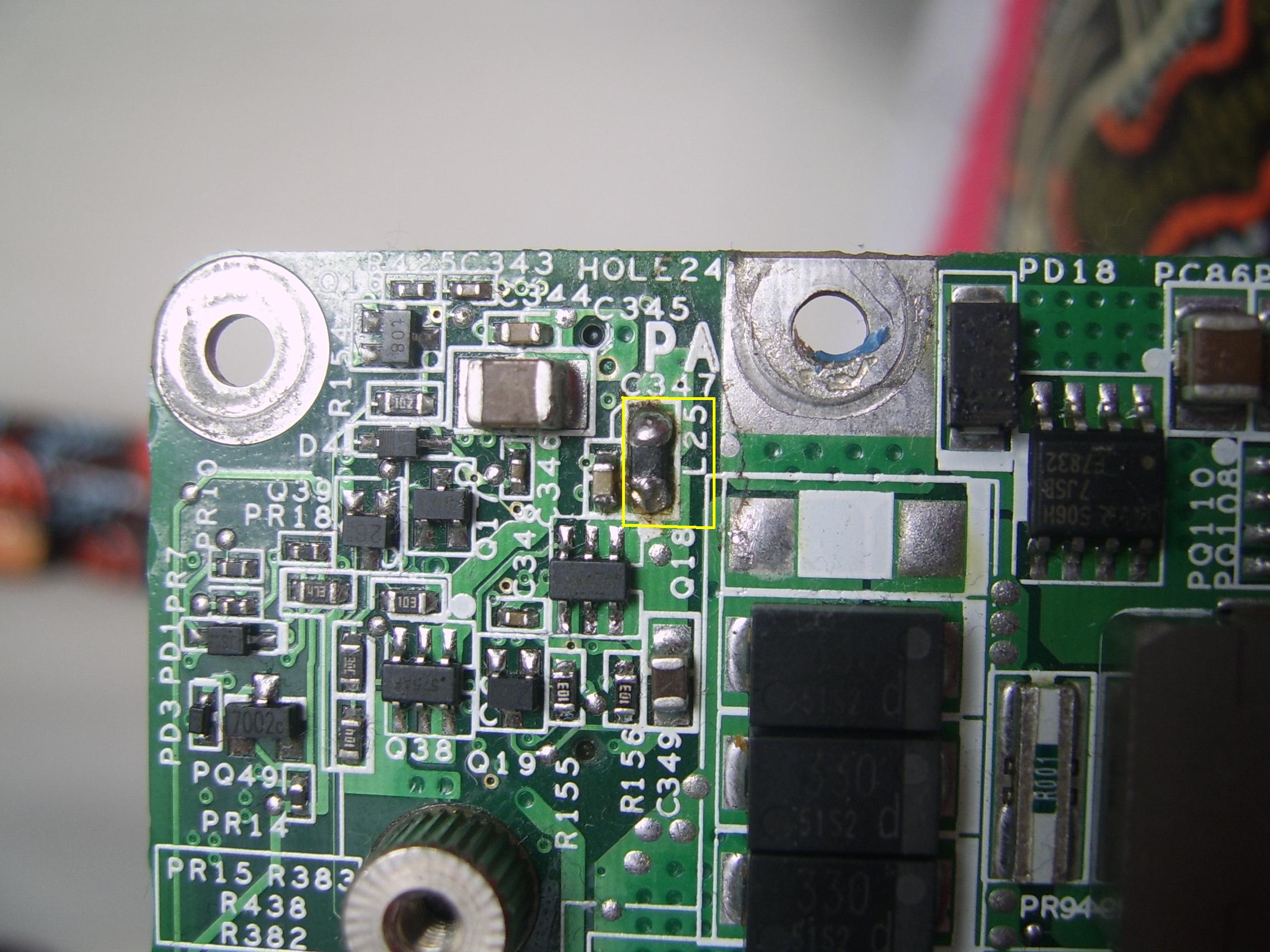

    Witam!

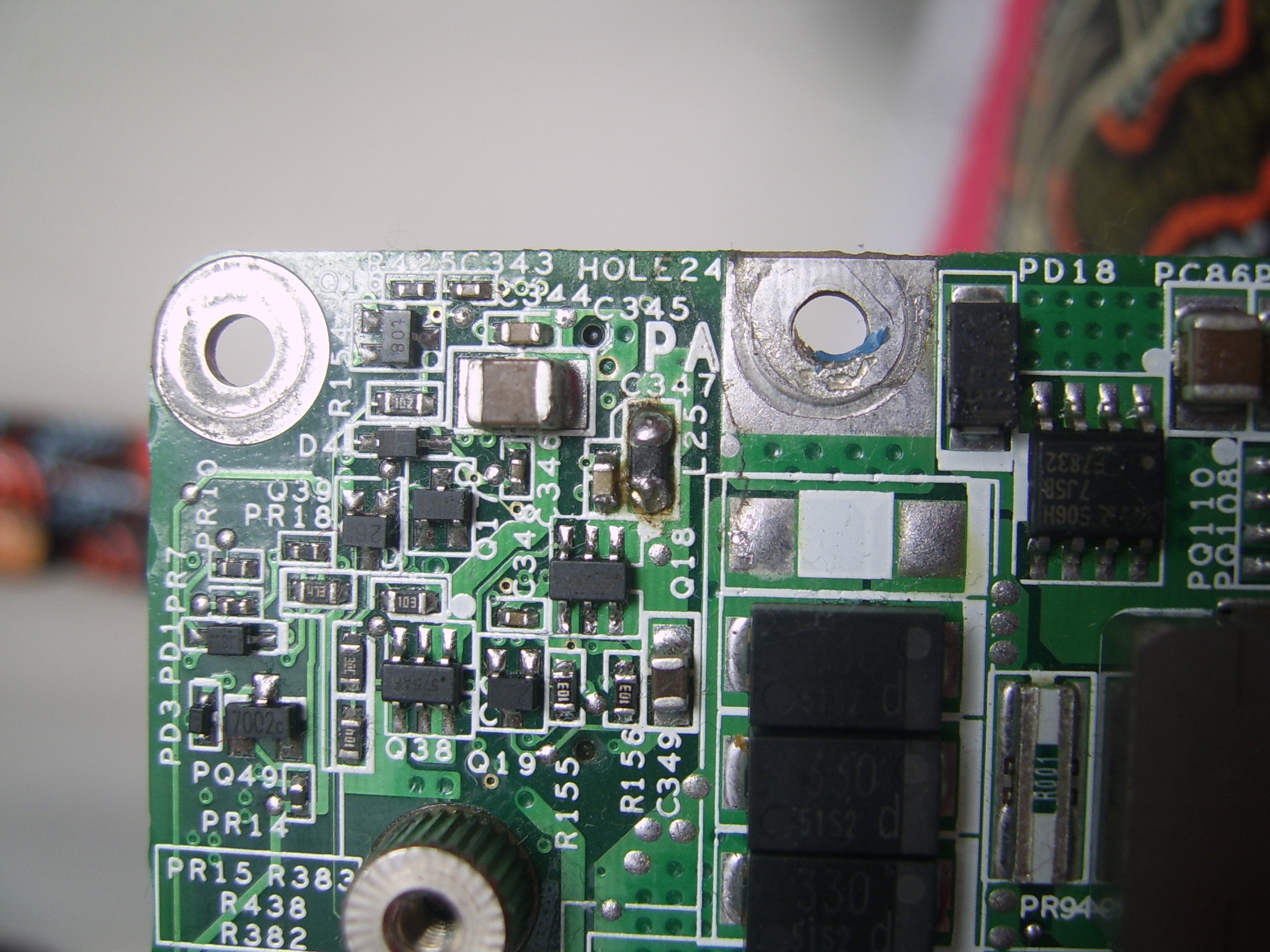

    Mam laptopa pavilion hp ,cos sie spalilo na plycie glownej nie wiem dokladnie czy to cewka czy kondensator. Bardzo bym prosil o odpowiedz jezeli wie ktos cokolwiek o tej malutkiej czesci spalonej na płycie ktora widac na zdjecu .
    Z goru dzieki za odpowiedz!
    https://obrazki.elektroda.pl/65_1258280114.jpg

    Zdjęcie jest. Ale który element mamy oceniać? Domyślam się, że ten poprawiany lutownicą. Oznaczenie przy nim L25 sugeruje, że jest to dławik. Sprawdź omomierzem czy ma przejście. Powinien mieć.

    Spalony element to kondensator.
    Poszukaj na allegro podobnej "uwalonej " płyty i przelutuj element.
    Ewentualnie poszukaj w necie instrukcji technicznej tej płyty,i według opisu--tego nad spalonym elementem, dokup kondensator w sklepie elektronicznym.
    Ważne jest żeby miał maksymalnie zbliżone parametry.
    A.... i poszukaj dlaczego się spalił.... ważne jest żeby przed wymianą wyeliminować przyczynę.

    C347 to ten duży kondensator SMD (poziomo)
    L25 to dławik - ten poprawiany lutownicą...
    Nie wprowadzaj w błąd.
    Jak element jest poziomo to opis poziomo, jak element pionowo to opis pionowo.

    W którym miejscu jest ten spalony kondensator?

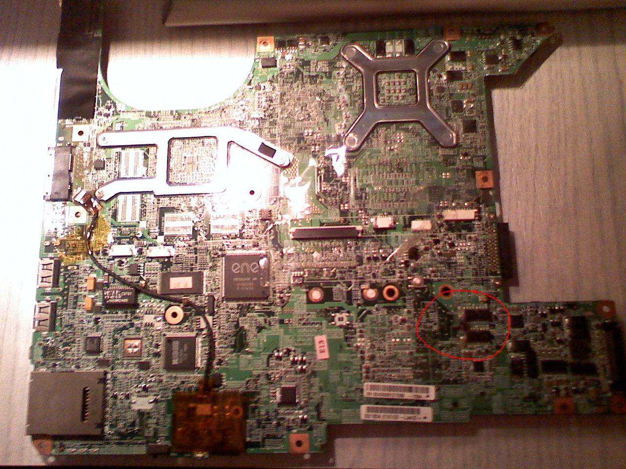

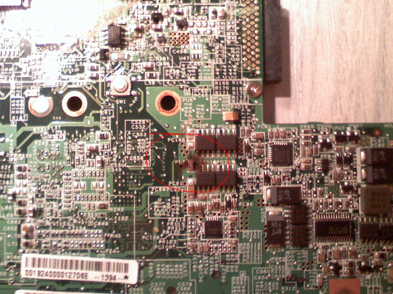

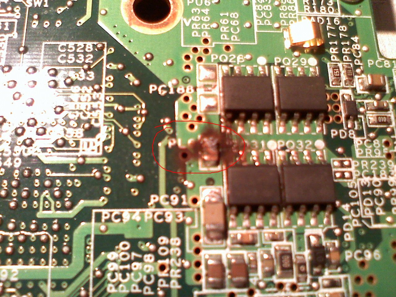

    Witam, posiadam bardzo podobny problem, dlatego dołączam się do prośby Kolegi o identyfikację parametrów elementu (najprawdopodobniej także dławika). Jest to płyta główna laptopa HP Pavilion DV6314eu Laptop był używany, przez dwa lata. Nagle całkowicie przestał się włączać, świeciły jedynie dioda sieci bezprzewodowej oraz ładowania (przy podpiętym zasilaniu). Element posiada oznaczenie PL6.

    Dławik. Na omomierzu powinien wskazywać " przejście" .

    Bardzo dziękuję, za odpowiedź. Proszę jeszcze o podanie symbolu zamiennika, który dostępny byłby w kraju, nie udało mi się jeszcze znaleźć takiego elementu w sklepach internetowych.
