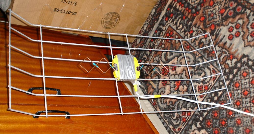

    Dziś złożyłem sobie biquadzika i jestem z niego niesamowicie zadowolony :) Do budowy użyłem grubego drutu miedzianego uziemieniowego, a reflektor to stalowa siatka, taka jak przy antenach telewizyjnych. O dziwo dał mi ok 15dBi zysku. Sam się zdziwiłem że tak dobrze działa. I nasuwa mi sie teraz kilka pytań:
    1) czy dużo da gdy stalową siatkę zmienię na miedzianą i gęstszą(ta ma druty co 4cm w poziomie i tylko 4 druty w pionie)
    2) czy wielkość reflektora bardzo wpływa na zysk anteny (Jakie wymiary są optymalne)
    3) Jaka odległość powinna być między reflektorem a promiennikami(chyba tak to sie nazywa)
    Jak tylko będe miał cyfrówkę na chacie to zrobie zdjęcie tego cuda i zamieszcze na forum, bo wydaje mi sie że ten projekt jest ciekawy gdyż składa się z elementów które można zdobyć w każdym mieście a zysk 15 dBi nie ma co ukrywać, to duży zysk jak na samoróbkę(niemówiąc jaki by był, gdyby się zastosowało jeszcze talerz)
    Dajcie rady co by można było zmienić aby zysk był jeszcze większy
    pozdrawiam

    na firmowej antence 3dBi na tym samym kablu miałem -74-72dBi. Podłączyłem tą i mam 61-58. Różnica wynosi 15dBi (nie licząc zysku małej antenki). Jeszcze nie ustawiałem dokładnie tego biquada(wychyliłem go tylko przez okno). Więc sądze że ma on nawet troszke ponad 15(pomiędzy 15 a 18).Jak znajde troszke więcej czasu to sprawdze dokładniej.

    zamieszczam zdjęcie

    co do tych kwadratów to są one wymiarów 30,5mmx30,5mmm oddalone od siadki o 18 mm.
    http://martybugs.net/wireless/biquad/double.cgi
    tu masz trochę szczegółów. Te druty to jest przecięta na pół antena telewizyjna. w sumie. Teraz troche zmieniłem jej kształt, a mianowicie ponaginałem ją po bokach... i spawy poszły i w sumie nic to nie dało :(. Już robie z kumplem następną. Siatka będzie gęstsza, polutowana z miedzianego drutu (lepsza przewodność). Dowiedziałem się że antena lepiej pracuje gdy siatka jest bardziej w kształcie koła i wyprofilowana tak jak talerz satelitarny. Jak znajde więcej czasu to zbuduje więcej antenek różnych kształtów i przetestuje.
    Co do anteny zamieszczonej na zdjęciu to miałem strate ok 61-62 dbm na 5m kablu koncentrycznym(BNC). On ma tłumienie coś koło 0,9Dbm/m
    Na odległości 500m nie będziesz miał żadnyc problemów. Ja na odległości 1km miałem sygnał 75dbm na tej antenie (po drugiej stronie szczelinówka ok 15dbi). Możesz zbudować antene z mniejszym reflektorem i użyć talerza satelitarnego. Gwarantuje to duży zysk

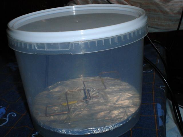

    Nudziło mi się, więc skonstruowałem następną antenkę. Tym razem to podwujny biquad z aluminiowym tyłem w kształcie koła o śr ok 16cm. Ten wykonałem troche bardziej starannie tylko nie miałem kalafonii i luty za bardzo się nie trzymają. Tył jest z aluminium więc zamiast lutu jest śrubka. Mimo stosowania takiego łączenia przewodność jest bardzo dobra i antenka ma duży zysk jak na tak małe rozmiary. szacuje go na ok 15dBi. Po zastosowaniu talerza 120cm zysk wzrósł o 10dBi. Koszt budowy wyniósł 4,50zł (koszt wtyku). Reszta materiałów uprowadzona z kuchni :)
    Jeśli ktoś stosuje folie aluminiową radzę tą złożyć na 4 razy. Antenka trochę lepiej wtedy działa.
