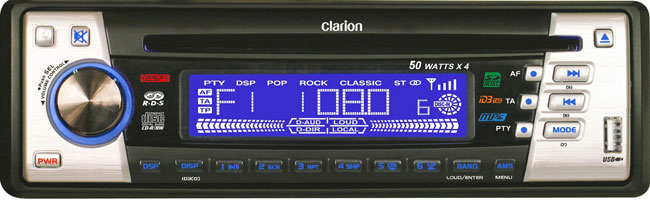

    Witam, kupiłem radio jak na zdjęciach. Szybka aukcja, nie sprawdziłem modelu w necie i prawdopodobnie nabiłem się w butelkę. Napisy na panelu i obudowie wskazują, że to Clarion ale raczej to jakaś podróbka.

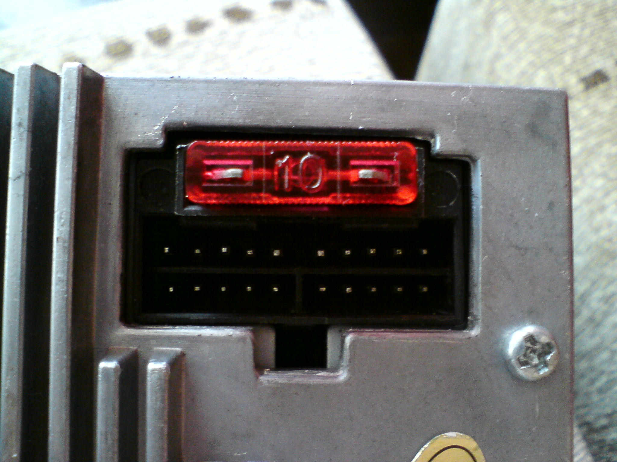

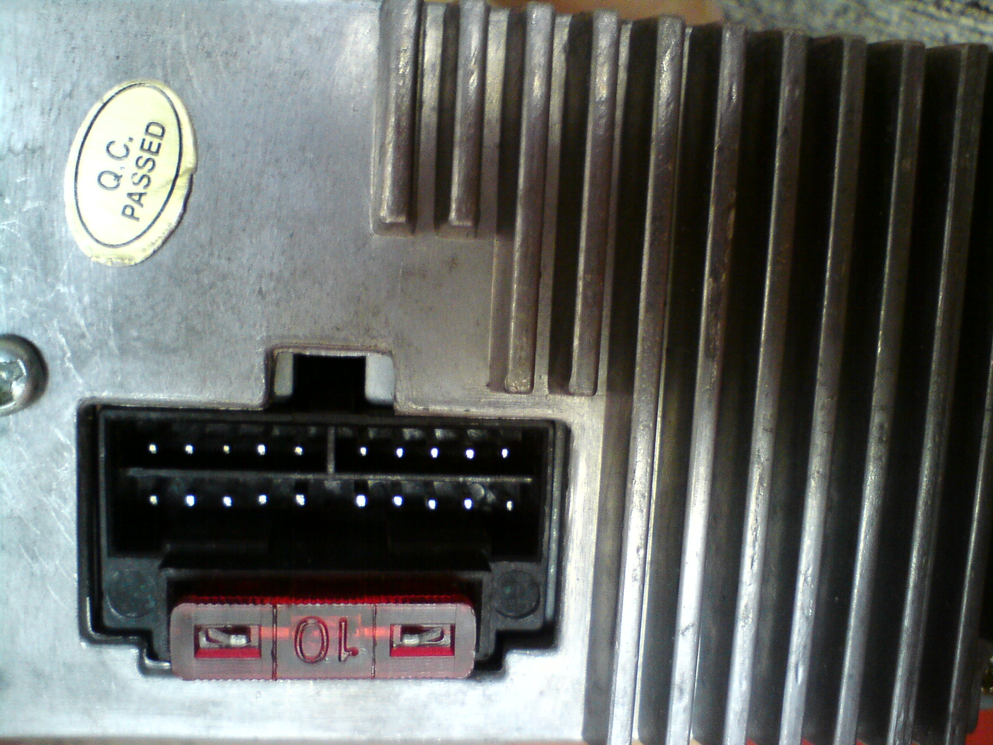

    Chodzi o to, że sprzedawca nie uprzedził, że radio nie posiada kostki z kablami do podłączenia. Kostki które oglądałem nie pasują.
    Może ktoś wie jak to podłączyć bez kostki lutując kable bezpośrednio do pinów.
    Radio i gniazdo przedstawiają zdjęcia.
    Acha, jak podłączyłem mase po obudowie a + do bezpiecznika zaczyna migać dioda na froncie, działa mechanizm cd ale radio poza rym nie włącza się. Nie wiem, czy jeszcze nie musi być podłączony drugi +.

    Logo mnie bardzo zastanawia bo złącze wygląda jak w Boschmanie. I samo wykonanie także.
    Sprawdź gdzie jest podłączony plus z bezpiecznika (na który styk) oraz gdzie masz masę i wtedy będzie łatwiejsza sytuacja.

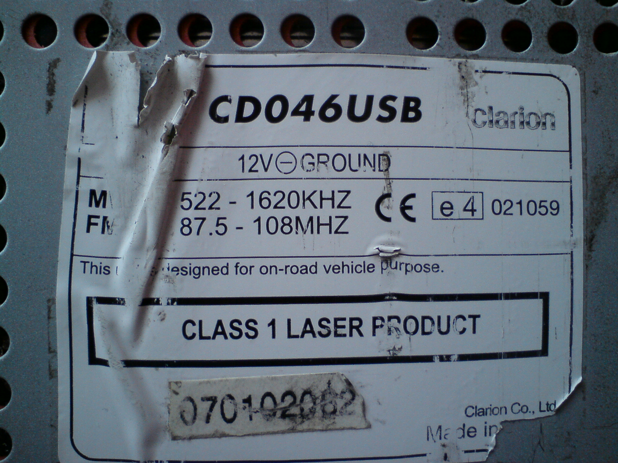

    Wyczaić jeden plus i masę to nie problem. Gorzej z drugim plusem. Model Clarion CD046USB

    Jakbyś podał gdzie jest właśnie ten jeden plus i jedna (albo obie) masa to wtedy dałoby to jakieś porównanie.
    A drugi plus łatwo znaleźć - ja zwykle podaję 12V przez 1kOm na podejrzewane o ten plus styki i jak trafię to radio się włączy. A jak nie to i tak go nie uszkodzę.
    To że radio ma logo clarion to widzę, tylko wygląd samego wykonania nie przypomina clariona. Zwłaszcza, że firma clarion nie bardzo przyznaje się do takiego modelu.

    Udało się znaleźć na Studio24. Oczywiście radio to jakaś podróbka, ale jakoś tam gra. Dzięki za pomoc.
    Układ pinów patrząc od lewej góry:
    1 line out R
    2 masa line out
    3 +12V ACC
    4 głośnik RL-
    5 głośnik RL+
    6
    7 głośnik RR-
    8 głośnik RR+
    9 głośnik FR+
    10 głośnik FR-
    11 line out L
    12 masa
    13
    14
    15 masa zasilania
    16 +12V BATT
    17 sterowanie anteny
    18 sterowanie wzmacniacza
    19 głośnik FL+
    20 głośnik FL-
