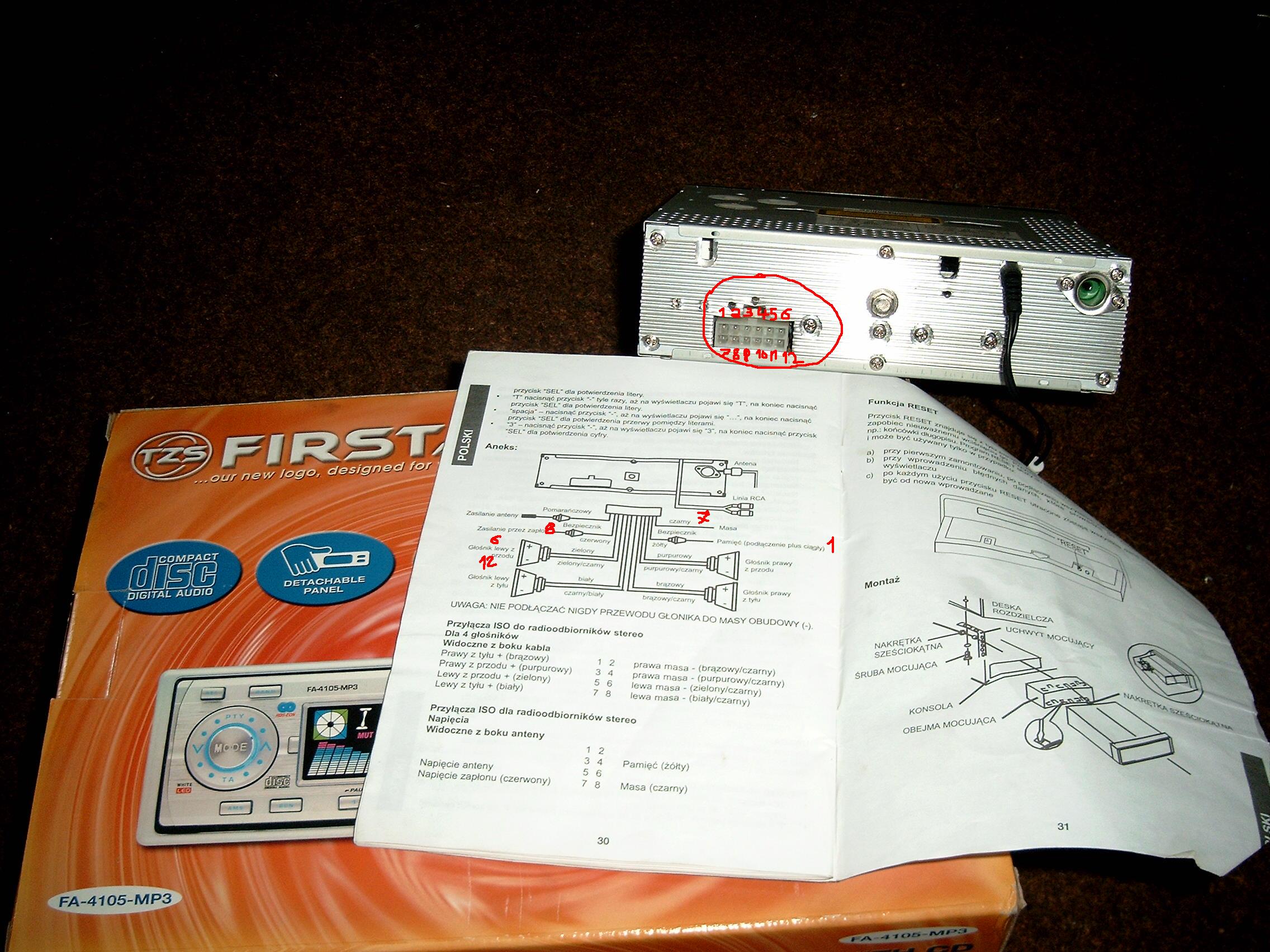

    Witam wszystkich serdecznie. Dostalem radio w spadku od braciszka, coprawda panel panel po upadku i pare cm sie swieci caly czas, ale radio dziala [ własnie testowalem] niestety z radia dostalem to co widac na zdjeciu. nie dostalem kostki ...;( i mam zamiar teraz zrobic sobie wtyk do radia bo mam wtyczke z plyty glownej , obetne ja troszke i bedzie dzialac. Tylko niestety nie wiem do ktorego gniazda wchodzi ktory przewod ( pokazane z instrukcji ) - na zdjeciu zamiescilem te wtyki, ktore juz wiem do czego sa ;) a reszty nie chce jakos laczyc i mieszac zeby nie spalic dzialajacego radia.
    ZAZNACZAM! Nie jest to radio kradzione!
    oto zdjecie;
    https://obrazki.elektroda.pl/18_1150193456.jpg
    bardz prosze o pomoc. Najlepiej jesli by mogl ktos opisac w ten sposob;
    1. zółty
    2. .....
    3. ......
    7. czarny.... itd.
    z góry dziękuje za pomoc.
    Pozdrawiam kogar

    BajkowskiM
    Posty: 57
    moge ci podac ktory jest ktory, tylko musialbys rozkrecic radio i podac mi kolory przewodow jakie ida do tego gniazda, a ja na ich podstawie rozpisze ci ktory jest do czego, bo watpie aby to zlacze bylo jakims standardem

    BajkowskiM
    Posty: 57
    jezeli jestes pewien ze na tym rysunku https://obrazki.elektroda.pl/18_1150193456.jpg masz poprawnie zaznaczone piny 1,6,7,8,12 to powiem ci ze na 2 bedzie zasilanie anteny, 3 i 9 glosnik, 4 i 10 glosnik, 5 i 11 glosnik, ale tylko wtedy jesli jestes 100% pewny pinow 1,6,7,8,12

    kogar
    Posty: 38
    ok wszystko dziala;) thx za pomoc, juz podlaczone do auta i glosniki dobrze popodpinane etc. tylko ze nie czyta mi mp3 :| czy te mp33 to maja byc jakies specjalne ? juz nawqet zamknalem plyte CD , nie wiem co jest;|
