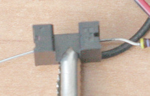

    Mały transoptor szczelinowy znajdziemy dość łatwo rozbierając np. stare napędy cdrom, drukarki itp. Nie wszystkie jednak będą działały prawidłowo, pozwalając na uzyskanie prawidłowych poziomów napięć. U mnie np. rezystor ograniczający prąd diody ma wartość 680om.
