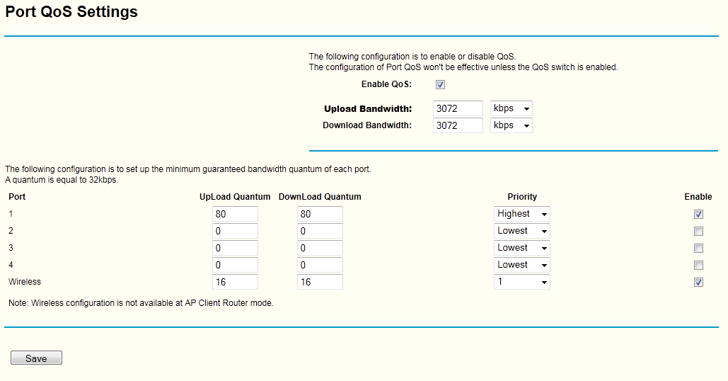

    Posiadam internet o przepustowości 3Mbps. Sprawa wygląda tak... mam komputer, laptopa i router TP-LINK TL-WR543G który rozdziela neta na te dwa urządzenia. Komputer jest podłączony do routera tradycyjną skrętką RJ-45, natomiast laptop bezprzewodowo. Chodzi mi o to aby ustawić limit downloadu i uploadu na laptopa (256 kbps), a na kompa przydzielić resztę transferu. Zauważyłem, że w routerze jest funkcja QoS która teoretycznie załatwia sprawę, jednakże jestem zielony w sieciach i po licznych próbach skonfigurowania tego poddaję się.
    Okno konfiguracji QoS wygląda tak:
    Jak ustawić QoS na TP-LINK TL-WR543G dla limitu prędkości laptopa?
    Prosiłbym o pomoc w tym jak mam to zrobić.

    Dobrze to określiłeś...Teoretycznie to router załatwia... Tej klasy sprzęt "za silny" w ograniczaniu pasma raczej nie jest, ale możesz spróbować - włącz QoS, ustaw parametry swojego łącza (download/upload), a poniżej masz tabelkę, ile pasma (tak samo, download/upload) ma być przeznaczone na każdy "port" (1-4 - porty ethernetowe, Wireless - bezprzewodówka).

    Dokładnie rzecz ujmując, w tabelce wpisuje się ile kwantów minimalnie ma zostać dla danej klasy - więc "od góry" pasma nie wytniesz, ale możesz przydzielić laptopowi 8 kwantów a PCtowi resztę i zobaczyć, co wtedy.
    Konieczne jest uzupełnienie górnej sekcji i zaznaczenie QoS.

    Próbowałem tak na wiele sposobów.
    Przykładowe ustawienie:
    Już tłumaczę dlaczego tam jest 80 i 16. Googlowałem trochę i gdzieś ktoś napisał, że zanim wpiszę się tam wartość to trzeba ją podzielić przez 32 np. jeżeli chcę przydzielić 512 kb dla laptopa dzielę to przez 32 i wychodzi 16. Nie wiem czy to jest dobrze ale gdy zapisuje tak jak na obrazku to szybkość łącza na komputerze i laptopie jest bez zmian. Czy powinienem zresetować router po takiej operacji?

    Wireless daj na Lowest, i tak jak wyżej pisałem - jest to gwarantowana prędkość. Od góry tym routerem nie ograniczysz.

    Ok zmieniłem Wireless na Lowest.
    Reszta jest dobrze? Pytam bo dalej nie rozumiem o co chodzi z tymi kwantami... może jakiś głupi jestem, nie wiem. Co powinienem tam wpisać?
    @Edit
    Czyli mam rozumieć, że 1 quantum = 32kbit?
