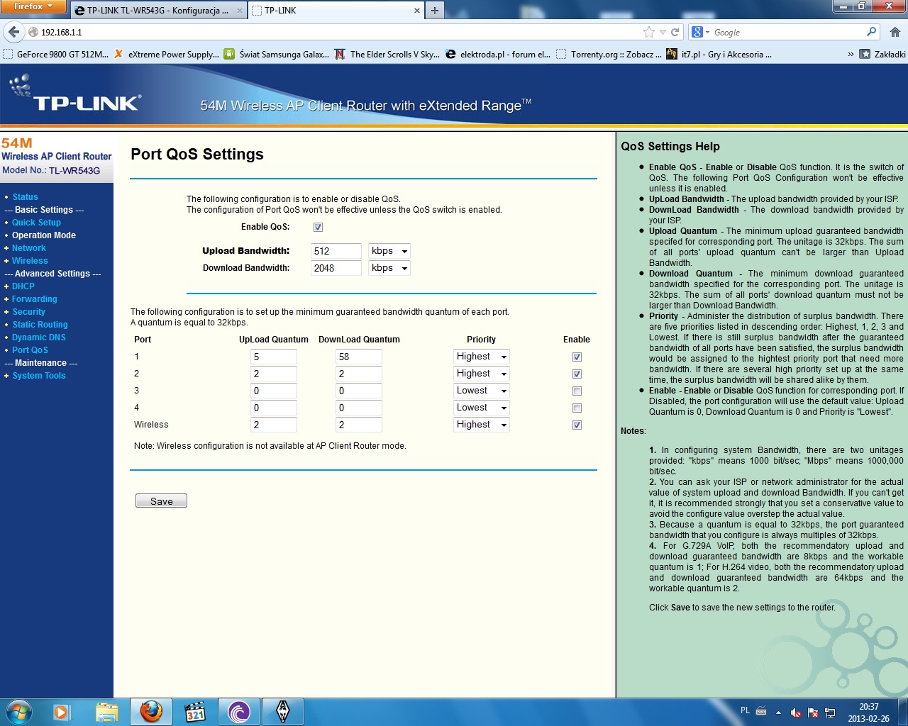

    problem polega na ty, że router nie ogranicza transferu na ustawionych przez zemnie portach tzn. na porcie 1(mój komputer) jest ustawione 32*60=1920(240 KB/s), na porcie 2 jest ustawione 32*2=64(512 kB/s). Gdy włączę pobieranie pliku z internetu ( jakieś 50MB) to router dzieli prędkość na pół, co mnie denerwuje gdyż często oglądam filmy online i bardzo często buforują się gdy 2 komputer jest włączony.

    Qos działa w tym modelu skonfiguruj i wklej screena z konfiguracji na forum- robisz po prostu cos zle

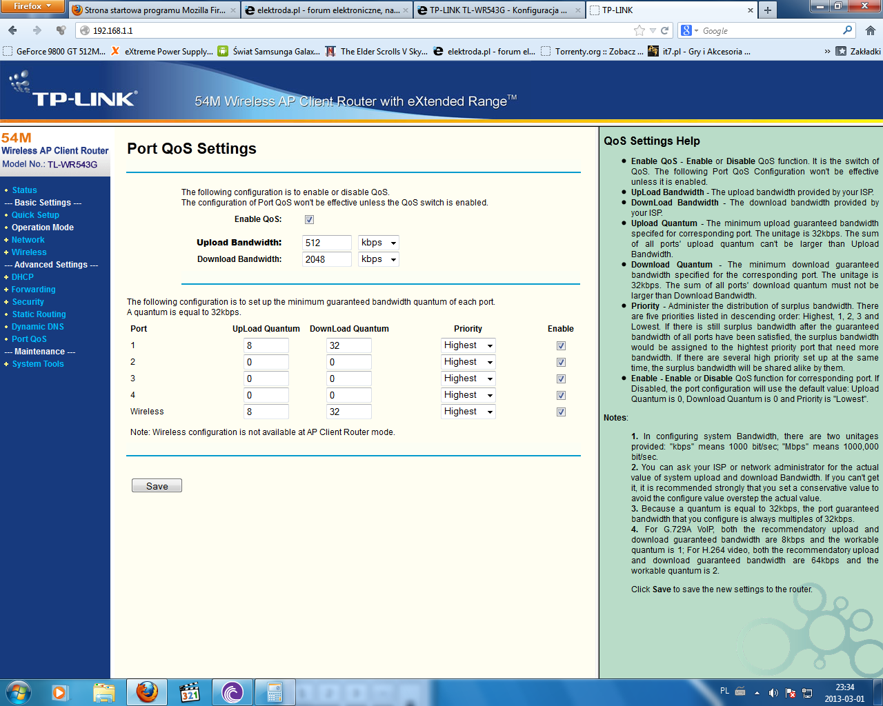

    po prawej stronie wszystko enable
    wpisz wszedzie upload 256 download 1024
    zakładam ze router działa w trybie router mode ( jeżeli nie to opisz swoja topologie sieci)

    Router działa w trybie AP Router. Upload wpisałem po 8(256/32=8), a download wpisałem 32(1024/32=32) i dalej (przy wyłączonym wifi) prędkość na moim komputerze dochodzi do 2Mb/s, a na drugim tak samo. Zauważyłem, że jak w Download Bandwidth Upload Bandwidth ustawie na 1024/256 to ogranicza cały transfer na oby komputerach.

    jak podpiete masz komputery ? aby qos działał jeden mui być podłaczony po wifi drugi poprzez port ethernet.... nastepnie pobieraj na jednym plik ze strony noc.gts.pl i na drugim tak samo u mnie działa pozdrawiam
