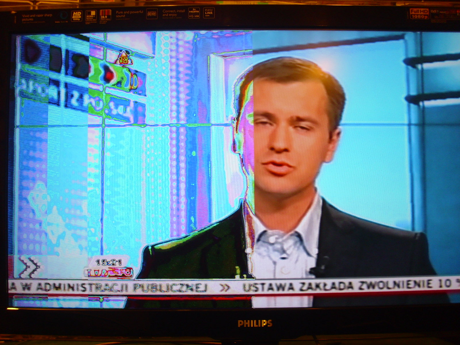

Philips 42 PFL5603D/12 prawidłowe tylko pół obrazu
emik 14 Maj 2011 22:08 6278 15
✨ Użytkownik zgłasza problem z telewizorem Philips 42 PFL5603D/12, gdzie lewa połowa obrazu wyświetla nieprawidłowe kolory, podczas gdy prawa połowa działa poprawnie. Wskazano, że możliwą przyczyną uszkodzenia może być T-con lub matryca AU Optronics T 420HW01 V.4. Użytkownicy sugerują sprawdzenie złączy, docisku taśmy LVDS oraz pomiar napięć na płytce. Po dalszych testach, użytkownik zauważył pionowe pasy o różnym stopniu szarości na uszkodzonej stronie, co sugeruje, że problem może leżeć w matrycy. Wymiana matrycy została zasugerowana jako ostateczne rozwiązanie.
