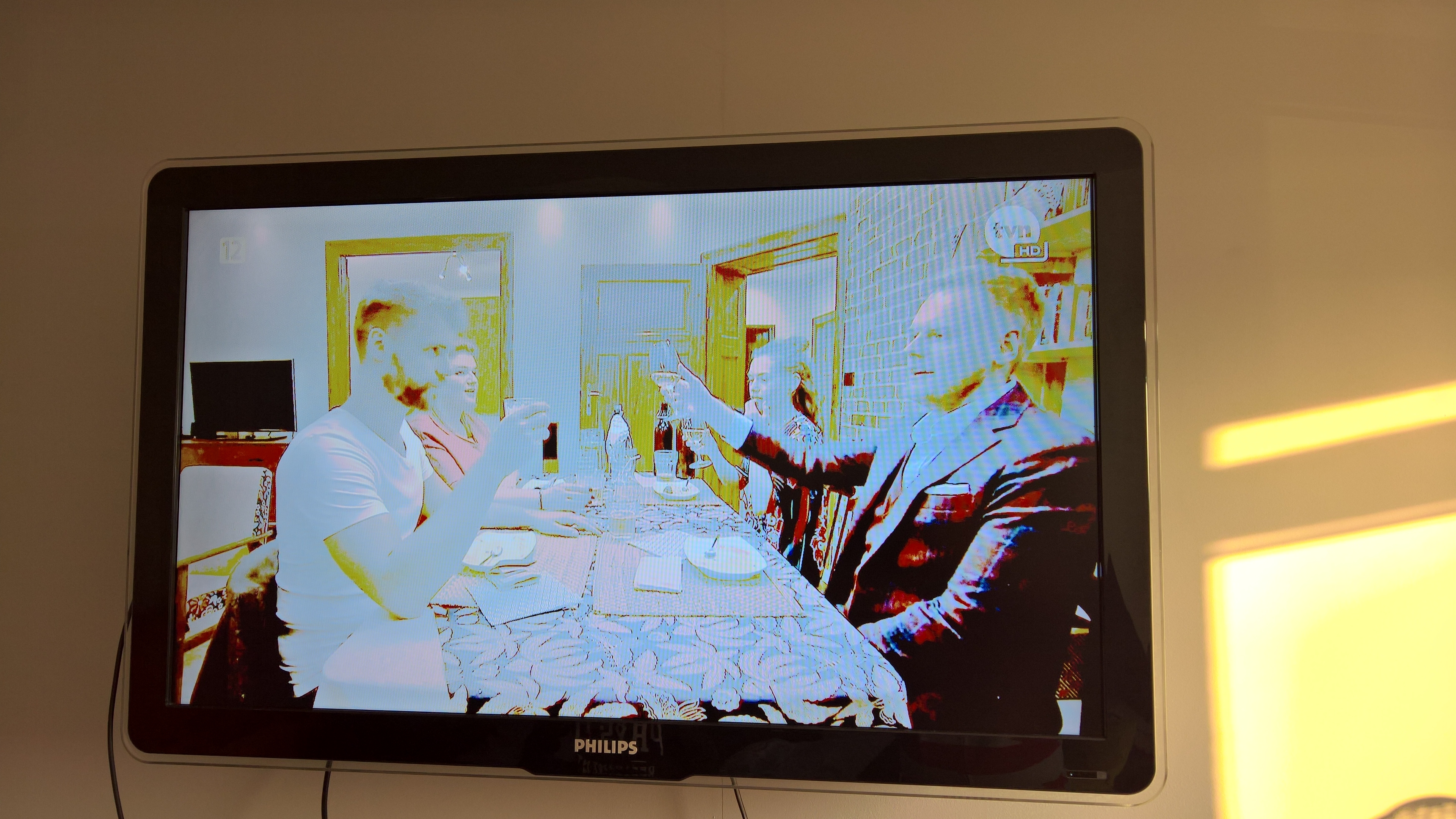

    Na załączonych zdjęciach jest obraz na tym TV. Czego tu brak, lub co jest w nadmiarze? Taki obraz powstaje po jakimś czasie, nagle. Philips lcd 42PFL5603D/12 - Dziwny obraz - negatyw?

    To już standard, uszkodzony U21 / AS15-F w T-CON / T420HW01 V2.

    Więc problem z T-CON?

    Było już wiele razy na ten temat, ale zdecydowanie tak.

    Dzięki, posprawdzam. Czułem się przez chwilę bezsilny, jak daltonista ;)

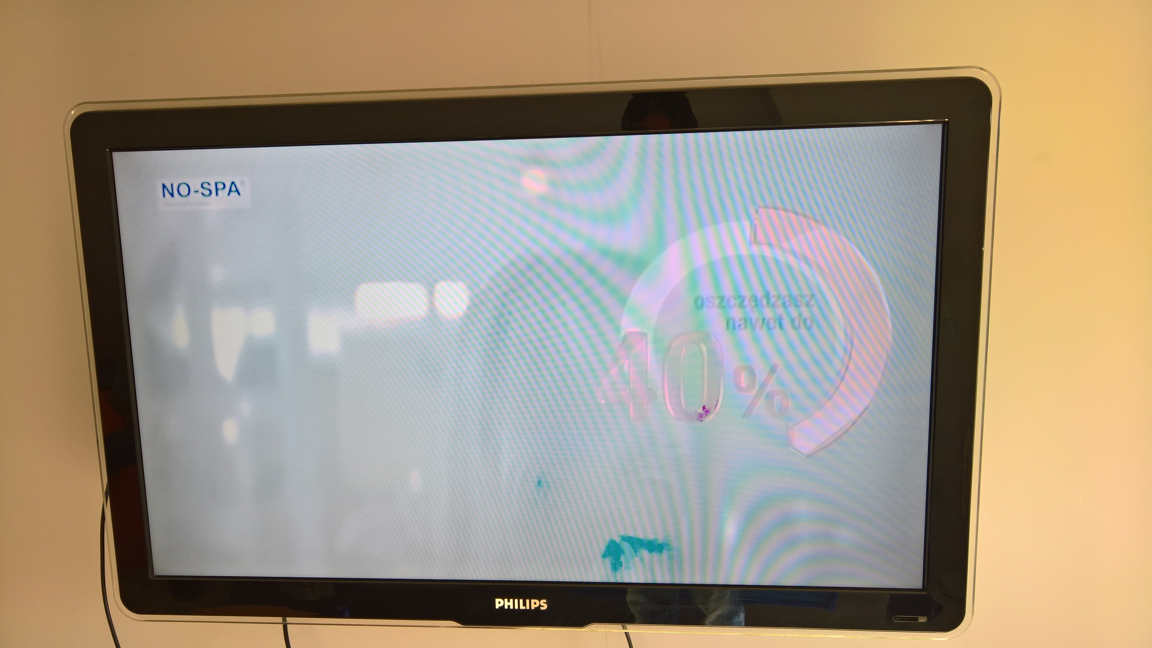

  • #6 17195915
    przemyslaw73
    Poziom 7  
    Posty: 12
    Ocena: 9
    Drodzy forumowicze, wielka prosba o porade co zrobic z TV Philips 42PFL5603D/12 ktory zmienil w sposob trwaly kolory mocno rozjasnione, wyblakle, troche sepia, zdjecia w zalaczeniu. Czy jest szansa na naprawe na rozsadne pieniadze? Czy raczej szkoda pradu na to, i ewentualnie sprzedaz na czesci etc. Dziekuje za pomoc

    czy jako amator moge to sam wymienic ?

    Bardzo dziekuje za informacje. niestety dla mnie wyzsza szkola jazdy : ( zeby to wylutowac i wlutowac wnoskuje, ze trzeba miec juz mega praktyke. a czy mozna kupic caly modul T-CON jak Pan pisze i go wymienic ? czy taka wymiana wymaga lutowania etc ? czy tylko sie wpina etc

    U mnie w T-con jest układ U7 AS19-H1G, a sam t-con to V420H1-C07
    #13 17503145
    Piasecki Bogusław
    Posty: 1348
    Pomógł: 156
    Ocena: 309
    Ten scalaczek też może ulec uszkodzeniu. Zatem przy opisywanej usterce, wymieniamy.
  • #14 17769112
    wirusa
    Posty: 176
    Ocena: 91
    Po wymianie U7 AS19-H1G w t-con V420H1-C07 TV odzyskał dawne barwy. Do AS19 dokleiłem radiator stosowany do stepsticków. Tak na wszelki wypadek. TV działa już prawie 2 lata. Dziękuję za pomoc i celną diagnozę. Temat zamykam.
