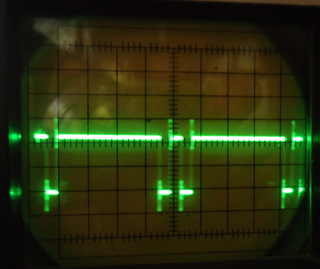

    Chciałbym, aby to gadało z monitorem LCD po D-SUB, więc tam aż takich rygorystycznych wymagań nie ma co do HSync i VSync..
    Chociaż jak tak patrzę na oscylogramy zdjęte podczas testu TVBOXa, to tak na oko ta długość impulsu jest mniej więcej stała...
    Jak zbudować generator impulsów prostokątnych na ATmega z regulacją 30-80kHz?
    Tryb CTC, o którym wspomniałeś brzmi bardzo ciekawie, ale chyba będzie lipa z częstotliwością...

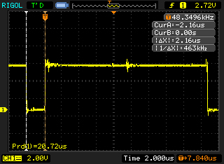

    Trochę nad tym posiedziałem (dużo czasu minęło od ostatniego postu, ale jakośtak nie było czasu) i mam nowe pytanie, otóż: chcę uzyskać taki przebieg (dla rozdzielczości 1024x768):
    a wyskakuje mi coś takiego:
    I chciałbym się dowiedziec, jak walczyć z tym dodatkowym impulsem?
    Urywki programu wyglądają następująco:
    Konfiguracja rejestru licznika:
    Kod: C / C++
    Zaloguj się, aby zobaczyć kod
    Wektor przerwań od Caompare/Match obsługuje zmianę ładowanych wartości OCR2 dla timera, tak aby uzyskać rządany czas trwania impulsu H i L
    Kod: C / C++
    Funkcja, która odpowiada za pobranie i przepisanie wartości dla generowania rządanej czestotliwości ze zmiennych wprowadzanych w trakcie programu do zmiennych globalnych
    Kod: C / C++
    I tutaj ta sama funkcja wywoływana gdzieś tam w main, kiedy jest potrzebna
    Kod: C / C++
    Oczywiście zdjęcia są przykładowe, bo przy prescalerze =1 dostaję prawie wszędzie dodatkowy impuls, natomiast przy prescalerze =8 już tylko przy kilku rozdzielczościach...
    Być może wybrałem niewłaściwy licznik do generowania tych przebiegów? Może powinienem zrobić tak, jak padła tu sugestia, na liczniku 1 z przerwaniem od OCRA i OCRB?
