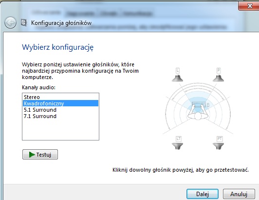

  • #26 9514143
    Xane
    Posty: 10
    Wejdź w opcje dźwięk w panelu sterowania. W zakładce odtwarzanie zaznacz swoją kartę a następnie kliknij konfiguruj. Tam powinna być taka opcja.
  • #27 9514162
    Verese
    Posty: 29
    tylko takie coś widnieje
    • Brak dźwięku na zintegrowanej karcie Realtek AC'97, Win 7 64-bit, Gigabyte Bez tytułu.jpg (57.41 KB) Musisz być zalogowany, aby pobrać ten załącznik.

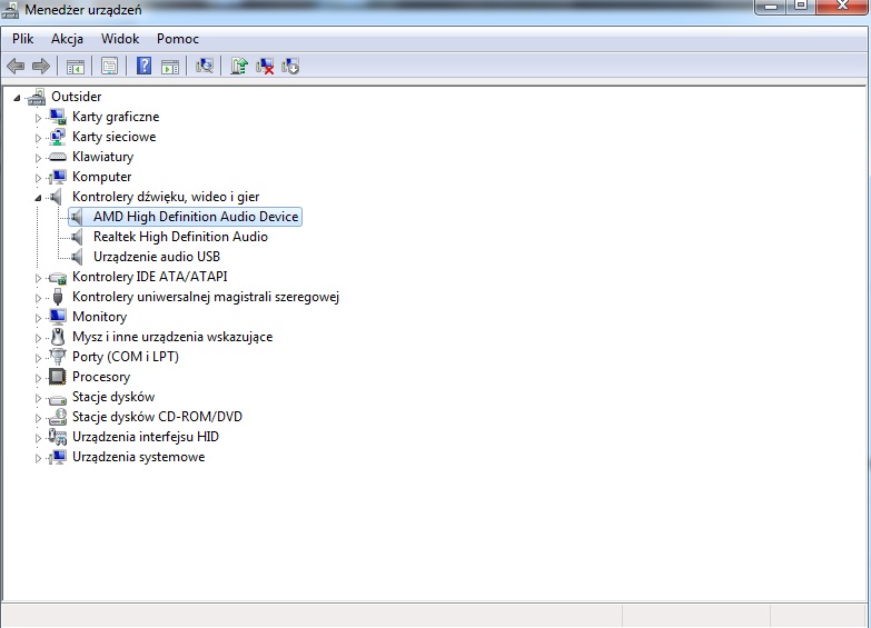

  • #28 9514207
    Verese
    Posty: 29
    a to mam w mu
    • Brak dźwięku na zintegrowanej karcie Realtek AC'97, Win 7 64-bit, Gigabyte 2.jpg (76.76 KB) Musisz być zalogowany, aby pobrać ten załącznik.
  • #29 9514211
    Xane
    Posty: 10
    Wybierz opcje głośniki. Wtedy powinien się podświetlić przycisk Konfiguruj.
  • #30 9514219
    Verese
    Posty: 29
    o to chodzi ?
    • Brak dźwięku na zintegrowanej karcie Realtek AC'97, Win 7 64-bit, Gigabyte 3.jpg (45.97 KB) Musisz być zalogowany, aby pobrać ten załącznik.
