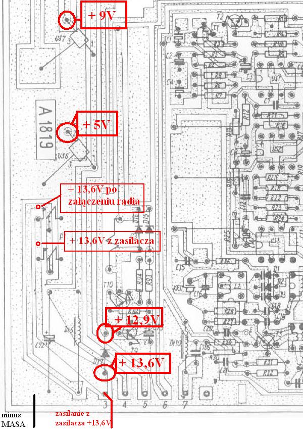

    kamil2213 napisał:
    Po podłączeniu pod prostownik
    Co to za prostownik i jakie napięcie z niego wychodzi przy podłączonym radiotelefonie. :?:
    świeca sie kanały 7 i nie chce się zmienić

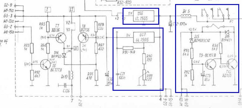

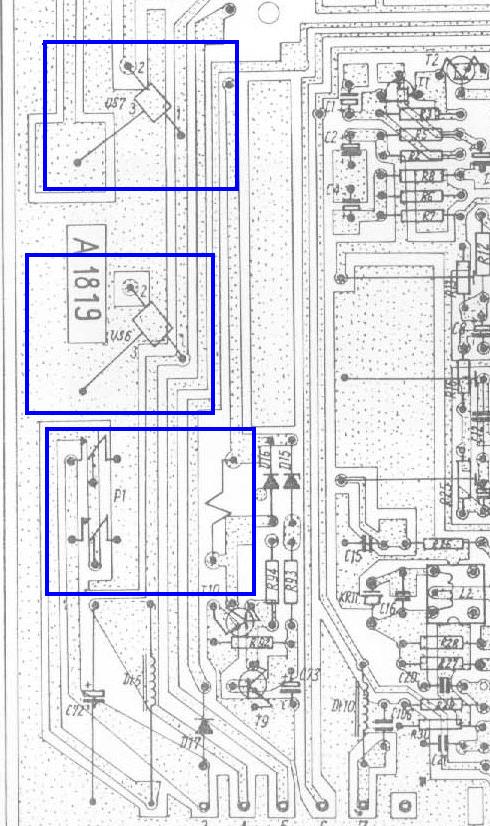

    Sprawdź napięcie zasilania wewnątrz układu na płycie przedniego panela.
    Powinno być +5V na nóżkach nr14 układów scalonych.

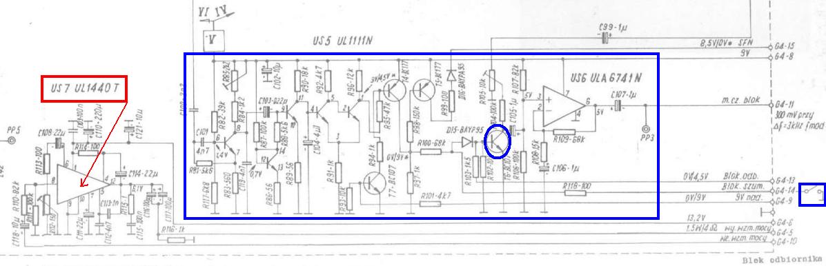

    Radmor 3043 3 naprawa. Cisza w głośniku, przy nadawaniu nie świecą kontrolki.
    po podłączeniu głośnika nie ma efektu cisza.
    Mogą być trzy przyczyny takiego "zachowania się" radia.
    1-sza spalony układ UL1440
    2-ga załączona blokada szumów (przycisk na panelu przednim)
    3-cia zwarty tranzystor blokady do masy (w kółku na niebiesko)

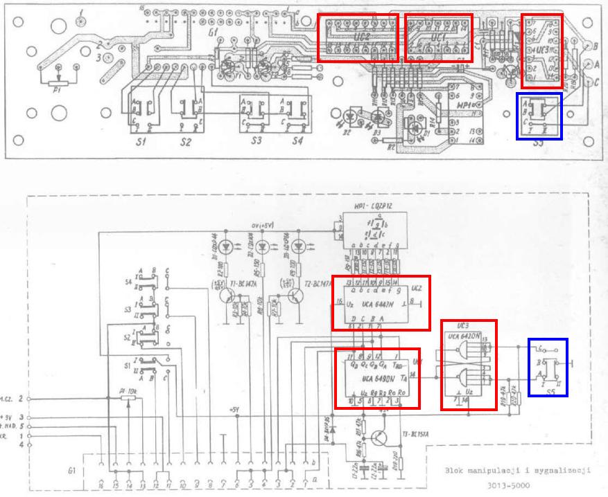

    jak naciskam na mikrofonie nadawanie to żadna kontrolka z trzech sie nie świeci.
    Głównie bywały przecięte/urwane kabelki w mikrofonie i/lub przy samym panelu.
    Uszkodzenie mechaniczne.

    Koniecznie sprawdź multimetrem - napięcia +5V i +9V oraz układ załączający całe radio z przekaźnikiem.

    Jeżeli podłączyłeś to radio bezpośrednio pod "prostownik" do ładowania akumulatora samochodowego (prostowanie jedno-połówkowe) to spodziewaj się, że ta "cisza w głośniku" to efekt nie filtrowanego zasilania (ładowarki) 50Hz i układ UL1440 na 99% - padł.
    Aby sprawdzić UL1440 to zmierz miernikiem (multimetrem) jakie jest napięcie na n.12 (powinna być połowa zasilania) a n.1 (pełne napięcie zasilania).

    Więc musisz zacząć sprawdzać od samego początku zasilania.
    Wszystkie podpowiedzi na czerwono sprawdź voltomierzem i podaj wyniki.
