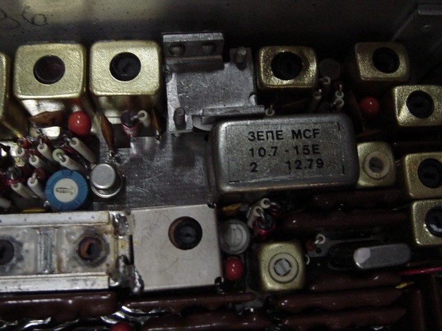

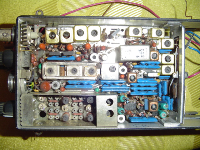

    apropo tych kwarcow, to akurat tak zostalo zdjecie zrobione teraz sa juz dwa
    gdzie jest ten tranzystor mocy?
    chyba znalazlem:
    opis na nim:
    2n3553
    912
    wiec, co musze wymienic??
    edit2
    mam prosbe ->>jesli mozecie, zrobcie mi liste elementow ktore napewno trzeba by wymienic, takich jak naprzyklada ten rezytsor w urm,.
    jesli mozecie podawajcie takze dokladne umiejscownie elemntow,typ a takze wartosc

    Zdjecia w lepszej jakosci sa tu: http://www.rycaj.pl/gallery/

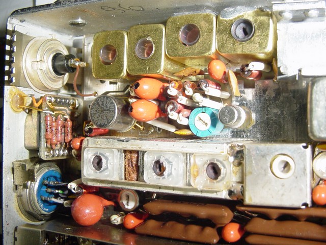

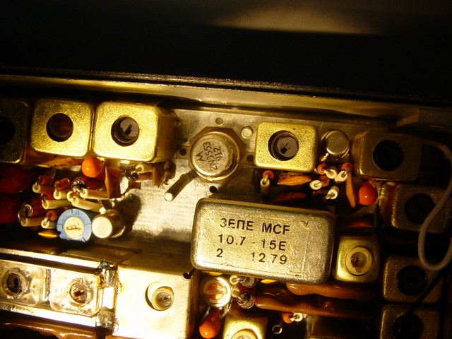

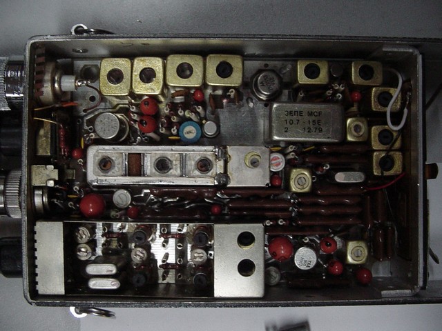

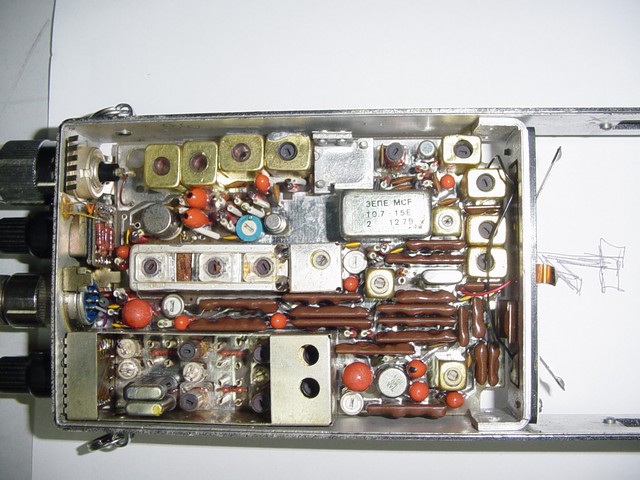

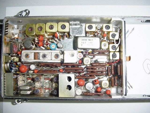

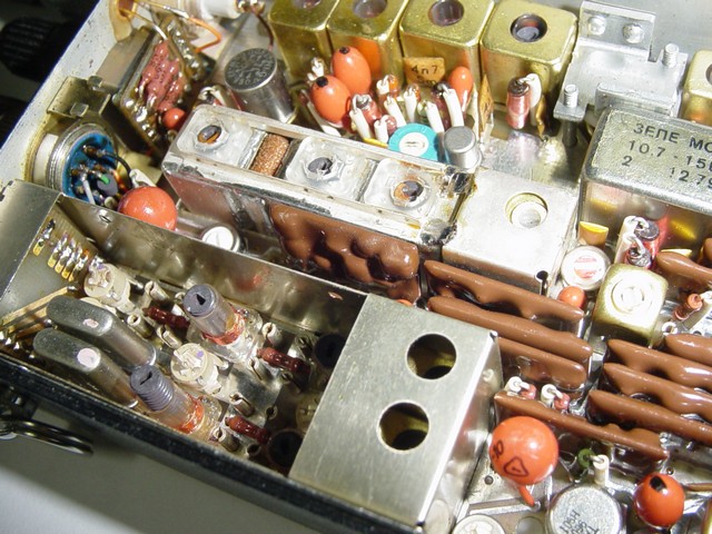

    zalaczam zdjecia, jesli mozecie to zaznaczcie mi co powinienem wymienic w kilku przypadkach:
    -brak mocy[sytuacja: 2 radia: pierwsze nadaje i odbiera ok, lecz drugie tylko odbiera dobrze, na nadawaniu nie mam mocy.
    -nie wlacza sie wogole, nic nie slychac, nie swieci sie dioda
    jesli mozecie to napiszcie co w tej sytuacji zrobic. co wymienic
    zalaczam zdjecia w dobrej jakosci, aby ulatwic Wam zadanie :]
    licze na Wasza pomoc :]
