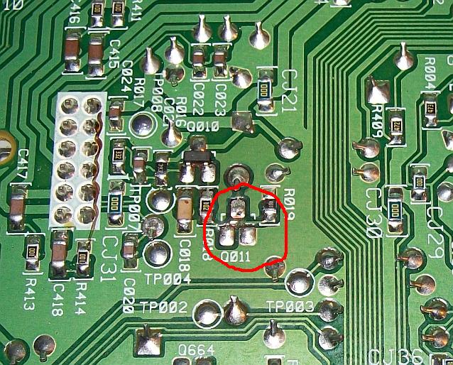

    Witam. W moim fordzie zauważyłem ostatnio problem z rozładowaniem akumulatora. Powodem okazało się radio 4000 traffic które wyłączone pobierało 130mA prądu.
    Zdiagnozowałem uszkodzenie jednego elementu na płycie - po wylutowaniu prąd spoczynkowy spadł do 12mA. Możliwe że jest to coś odpowiedzialne za podświetlanie którego brak. Teraz pytanie czy ktoś orientuje się co to za element? MI to podchodzi pod tranzystor PNP - BC807 ale jestem raczej amatorem elektroniki :) więc chciałbym zasięgnąć rady profesjonalistów. Poniżej zdjęcia płyty z brakującym elementem - jego symbol smd to Cs 88. Proszę o pomoc.
    Chciałbym dodać że ten element powyżej zaznaczenia po lewej ma identyczne oznaczenia.

    Skoro obok jest taki sam to go zmierz i się dowiesz jaki to jest.Na próbę zwykłego bc możesz wstawić. Albo wstawić tego dobrego, jak to z podświetlenia to sprawdź najpierw w jakim ono jest stanie,żeby kolejny tranzystor nie poleciał.

    Niestety temat jeszcze nie rozwiązany więc mam pytanie czy ktoś posiada jakiś schemat do tego radia ??
