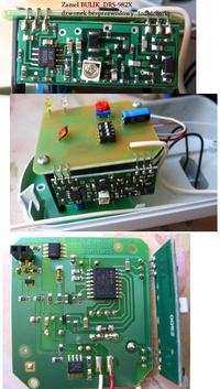

    Pytanie dotyczy dzwonka bezprzewodowego Zamel BULIK DRS-982X
    Ogólnie chodzi o to że odbiornik nie odbiera sygnału z nadajnika. Po tym jak poprawiłem luty na trymerze równolegle z cewką na druku nadajnika dzwonek działał ale tak do 2 - 3 metrów, i nie włączał się za każdym razem.
    Poprawiłem podejrzane luty na całej płytce nadajnika tylko że teraz dzwonek wogóle się nie włącza, nawet przy bezpośrednim kontakcie anten nadajnika i odbiornika.
    Proszę o jakieś sugestie, porady co mam sprawdzić, jak się za to zabrać.
    Proszę moderatorów o nie przenoszenie tematu, problem chciałbym rozwiązać...
    pozdrawiam
    Dokładne inormacje na zdjęciach poniżej.
    poglądowy schemat nadajnika (bez mikrokontrolera)
    dzwonek bezprzewodowy 433MHz - identyfikacja usterki
    nadajnik
    odbiornik
    EDIT
    Problem rozwiązany. Postąpiłem za radą kolegi brynek i skontaktowałem się z serwisem firmy Zamel. Zaproponowali bezpłatną (!) naprawę, a gwarancja już się dawno skończyła!
    Przyczyną problemu był rezonator, tak jak przypuszczałem. Z serwisu dostałem nowy przycisk z obudową - stara obudowa była już trochę podniszczona więc tym bardziej jestem zadowolony.
    Tak więc jestem miło zaskoczony podejściem tej firmy do klienta i mogę ją śmiało polecać.

    HEKTOR003 napisał:
    Według mnie zmieniłeś pojemność kondensatora (trymera) a tym samym częstotliwość odbiornika, spróbuj pokręcić trymerem , markerem zaznacz ustawienie trymera wrazie powrotu do ustawienia wyjściowego jeśli to nic nie da
    to już robiłem, nie wiem czy dobrze myślę ale przy bezpośrednim kontakcie anten powinno i tak zadziałać
    Źle myślisz, Tym bardziejnie powinno działać.
    Myślę że ten oderwany fragment laminatu jest istotny :!:
    nie wiem co o tym myśleć, nie wiem po co miałby się tam znajdować jakiś element...
    Narysowałem poglądowy schemat (bez mikrokontrolera). Co do układu 4001 to wg mnie odpowiada on tylko za włączanie reszty układu przez ok 1 - 2s po naciśnięciu przycisku i zapobiega ciągłemu nadawaniu.
    Zmostkowałem c1 i teraz układ nadaje ciągle, podczas wielu prób udało mi się z 3 razy zadzwonić dzwonkiem (w odbiorniku)
    Proszę napiszcie jak to mam sprawdzać, wg mnie winna jest część radiowa a na tym nie bardzo się znam...
