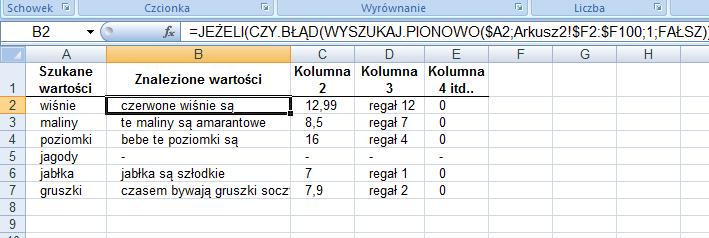

    Nie bardzo rozumiem, gdzie w tym jest ukryty problem. Zerknij na arkusz i napisz co jest nie tak:
    • Elektroda210511.xls (32.5 KB) Musisz być zalogowany, aby pobrać ten załącznik.

    Właśnie o coś takiego mi chodzi mógłbyś tylko wytłumaczyć jak działa ta funkcja bo rozumiem że wyszukuje z zadeklarowanej kolumny A i wstawia znalezione wartości do B ,tu pytanie czy jeśli wartość wiśnia zostanie znaleziona w komórce w której jest tekst "wiśnia to owoc" to wklejony zostanie cały tekst do komórki w kolumnie B
    (chodzi mi o to żeby został wklejony właśnie cały). Drugie pytanie skąd się biorą takie wydaje mi się dziwne wartości C w funkcji tzn. zaczynające się od C7 a kończące na C11, oraz czy da się w funkcji zadeklarować więcej wstawianych kolumn tzn. powiedzmy aby były jeszcze wstawiane kolumny D (kolor), E(waga), G(wielkość).
    Strasznie dzięki za odpowiedz moja kolumna do wyszukania ma 1400 komórek a tabel w której wyszukuje 2600 i gdybym musiał to zrobić ręcznie to bym się chyba załamał.

    Funkcja wyszukuje dokładnie taką wartość jaka zostaje pobrana z kolumny A. Nie może być to wartość przybliżona, ale jakby pokombinować, to może da się coś z tym zrobić. Dobrze żeby dane były posortowane alfabetycznie.
    Wstawienie kolejnych kolumn to nie problem. Mógłbyś dokładniej sprecyzować jakie to dane. Łatwiej byłoby znaleźć właściwe rozwiązanie.

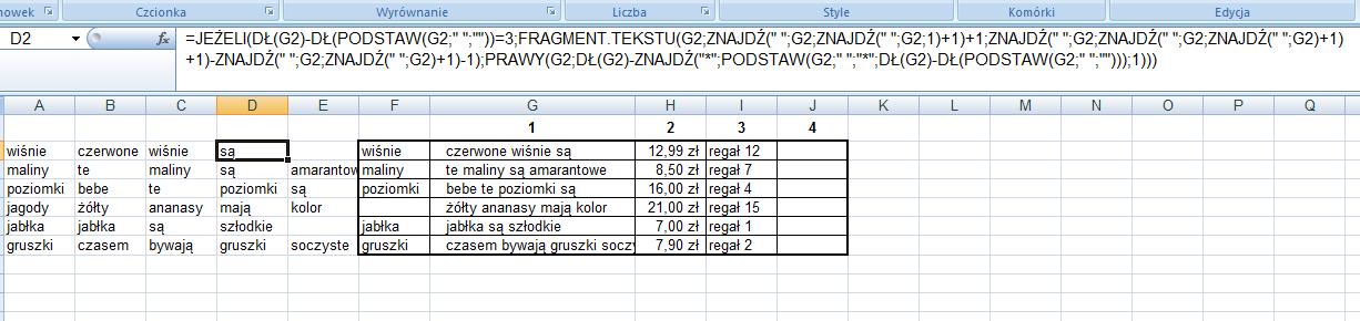

    Jeśli 'Rozmieszczenie' zaczyna się zawsze od szukanej nazwy (jest to pierwszy wyraz), to można w kolumnie obok stworzyć wycinek w postaci pierwszego słowa przy użyciu formuły =LEWY(C3;SZUKAJ.TEKST(" ";C3)-1). Wtedy mogłoby to wyglądać tak:

    Niestety nie szukana nazwa może być w środku i tak jest najczęściej, próbowałem coś pokombinować twoją metoda ale działa tylko wtedy gdy szukana jest na początku inaczej program się sypie, nie wiem jak to poprawić niestety :cry:
