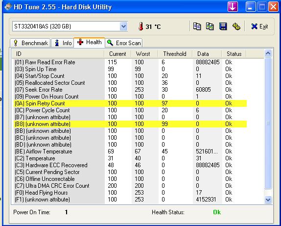

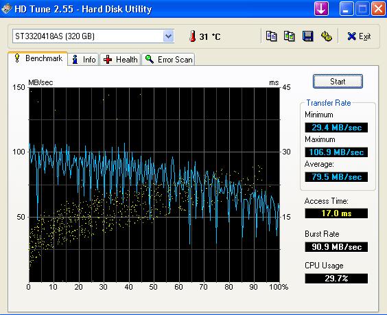

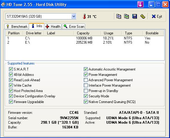

    Witam. Ostatnio zakupiłem dysk twardy i chciałbym się upewnic , czy jest on sprawny, oraz czy szybko i odpowiednio działa. Użyłem do tego zakładek z programu HD tune. Proszę o sprawdzenie tego.

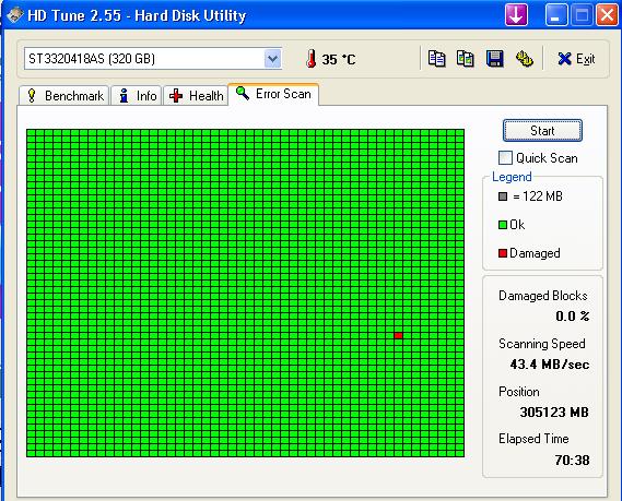

    HdTune to po pierwsze odznacz w teście Quick Scan

    Jak ocenić sprawność nowego dysku twardego za pomocą HD Tune?
    Znalazło jeden damaged sektor. Czy to oznacza że dysk jest uszkodzony ? Pozdrawiam.

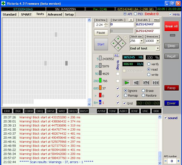

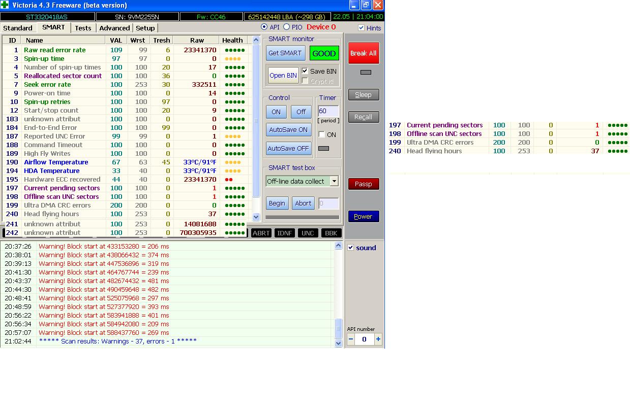

    Zrob skan przy pomocy Victorii for windows i daj screen po przeskanowaniu oraz screen z zakladki Smart (nacisnij get smart).

    Tak jak widac, masz jeden uszkodzony sektor. Jaki masz zasilacz?

    Sprawdz miernikiem czy jest sprawany.
    Dysk warto wyzerowac przy pomocy mhdd, nastepnie remap i sprawdzic jak po taj operacji bedzie wygladal smart. Zerowanie usunie wszystkie dane z dysku, jezeli sie zdecydujesz to wczesniej wykonaj kopie danych (lub nawet calego dysku) na innym nosniku.
