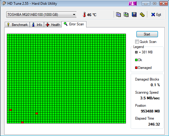

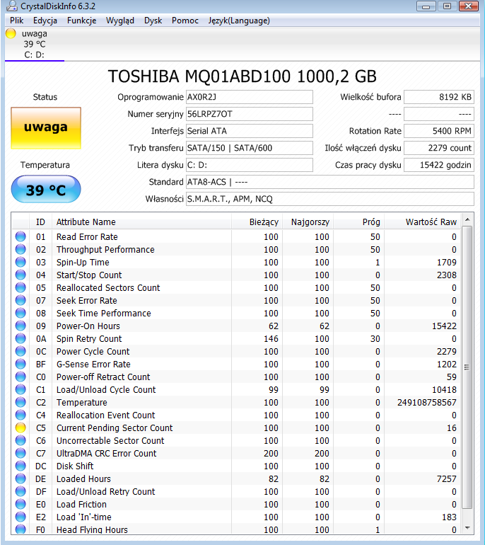

    Chciałbym prosić o ocenę stanu dysku. Załączam wyniki skanowania programami CrystalDiskInfo i HD Tune. Najbardziej martwi mnie parametr C5 oraz bad sectory wykryte podczas dokładnego skanowania HD Tune.
    Zrzut ekranu z CrystalDiskInfo pokazujący stan dysku twardego Toshiba MQ01ABD100. Wyniki skanowania w HD Tune pokazujące uszkodzone sektory.

    Można wykonać zerowanie w MHDD i zobaczyć jakie wtedy będą odczyty SMART.
    Z drugiej strony patrząc, że to wolny HDD 5400 to może warto przejść na SSD.

    Atrybuty (01), (C4) wyglądają dobrze problem występuje z (C5) j.w. proponuję wykonać procedurę naprawczą -
    https://www.elektroda.pl/rtvforum/topic1550200.html
    Do naprawy można użyć MHDD, Vivard, czy podobnego oprogramowania.

    Potem sprawdź go Wiktorią. HDTune nie sprawdza rejestru błędów, a jak chcesz z tego dysku potem korzystać, to warto zrobić dokładniejszą diagnostykę.

    Wynika z nich, że z dyskiem chyba nie jest tak źle, jak myślałem.
    - myślenie życzeniowe. Z opinii wynika, że możesz podjąć próbę naprawy, a potem masz sprawdzić rezultaty. Oczywiście możesz na własne ryzyko korzystać z dysku i w takim stanie, ale jakby to był mój dysk, już by leżał na półce z dawcami części.
