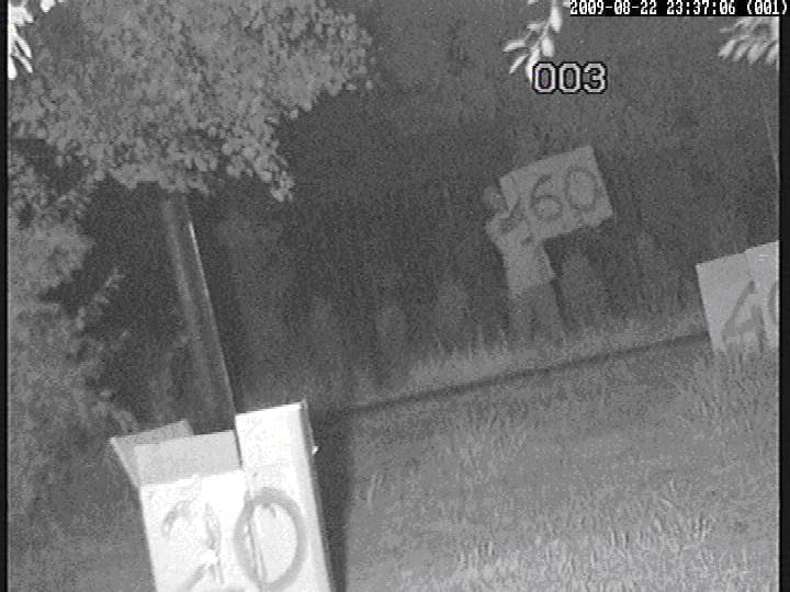

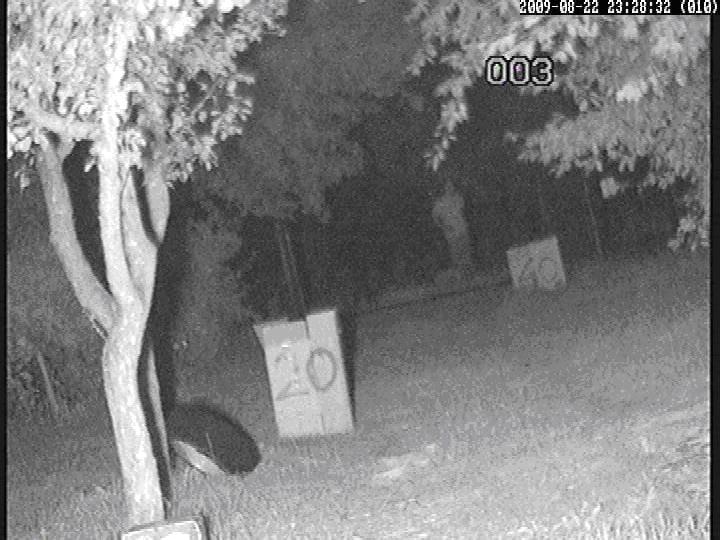

    I jeszcze jedna uwaga - właściwe obiektywy.
    Większość obiektywów dzień/noc pozwala na utrzymywanie płaszczyzny ogniskowania (ostrości) w zakresie do II-ego okna (ok. 850nm). Z trzecim oknem (ok. 940nm) niestety, nie radzą sobie - obraz w nocy się "rozjeżdża", szczególnie dla dłuższych ogniskowych.
    Potwierdzam, że Raytec to dobry wybór. Kolejnym jest Bosch. Polecam także oświetlacze rosyjskiej firmy Microlight.
    Poniżej przykładowe dwa obrazy (sprzed dwóch lat, niestety obrazki są printscreenami):
    - kamera z przetwornikiem Sony (nie wiem jaki rodzaj - mam tylko info: SS-2WD)
    - obiektyw 5-50mm Fujinon
    - oświetlacz Microlight IR-294-940/20 (wiązka 20 stopni, zasięg deklarowany 70m; zasięg deklarowany - przy użyciu odpowiedniej kamery z odpowiednim przetwornikiem i odpowiednim obiektywem)
