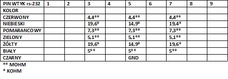

Schemat kabla RS232 Siemens S55 – obecność rezystorów i elementów we wtyczce
badboy23 24 Maj 2011 16:25 7699 12
✨ Użytkownik posiada oryginalny kabel serwisowy RS-232 do telefonu Siemens S55 i pyta o obecność rezystorów we wtyczce. Odpowiedzi wskazują, że w złączu D-Sub może znajdować się konwerter napięć RS232 do LVTTL, a rezystor może być obecny tylko na linii zapłonu. Użytkownicy sugerują, że kabel można wykorzystać do komunikacji z mikrokontrolerami, takimi jak ATmega, jednak konieczne może być użycie układu MAX232 do konwersji sygnałów. Wtyczka zawiera osiem żył, a użytkownik przedstawił opis pinów, co potwierdza poprawność ich przypisania. W końcu, użytkownik zamyka temat, informując, że używa kabla do komunikacji z innymi urządzeniami.
