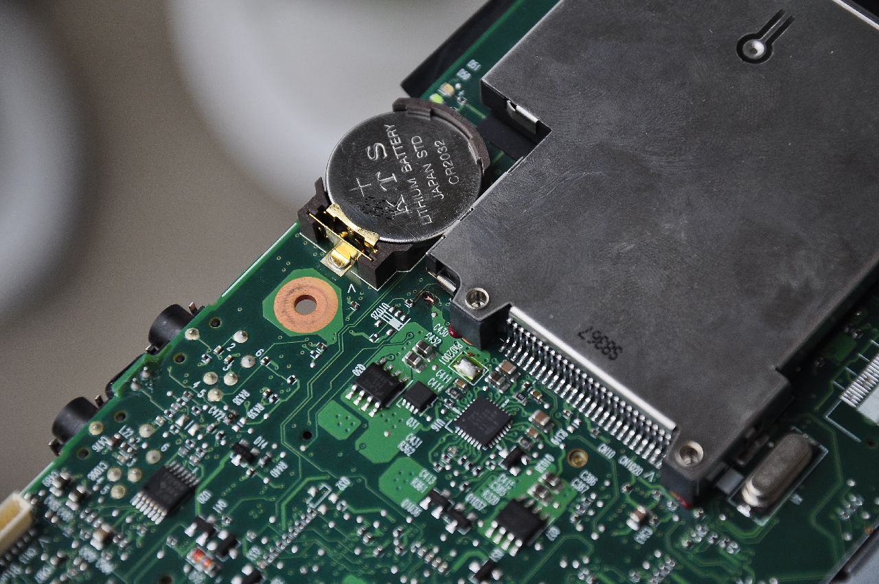

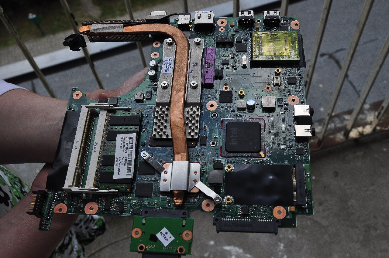

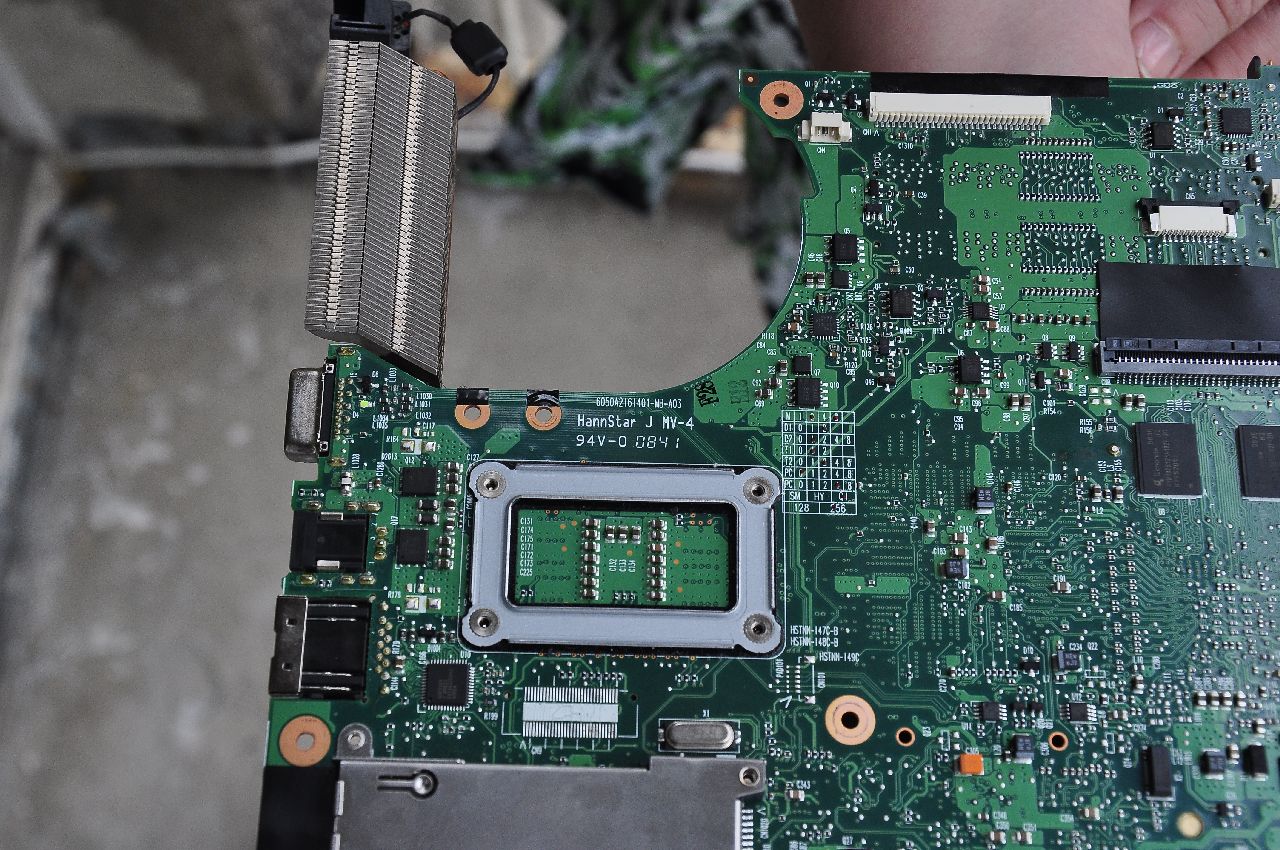

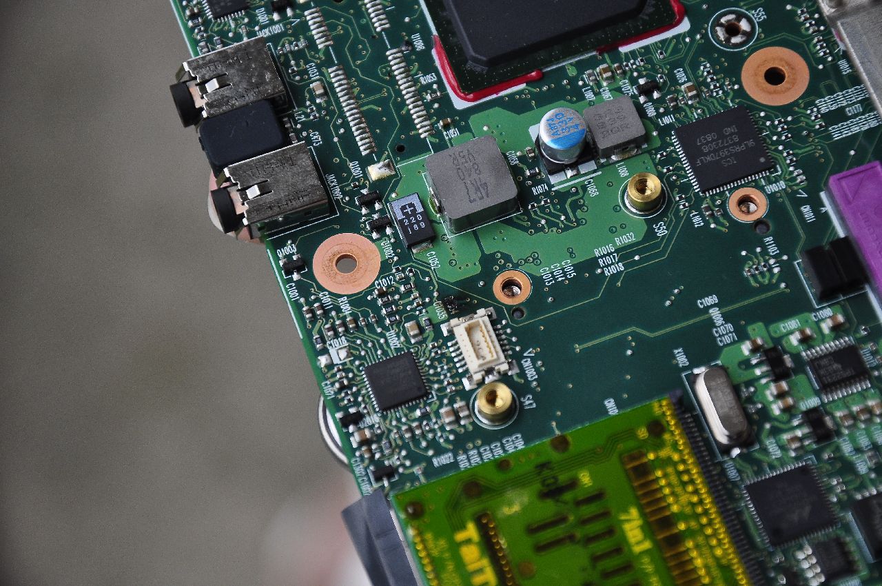

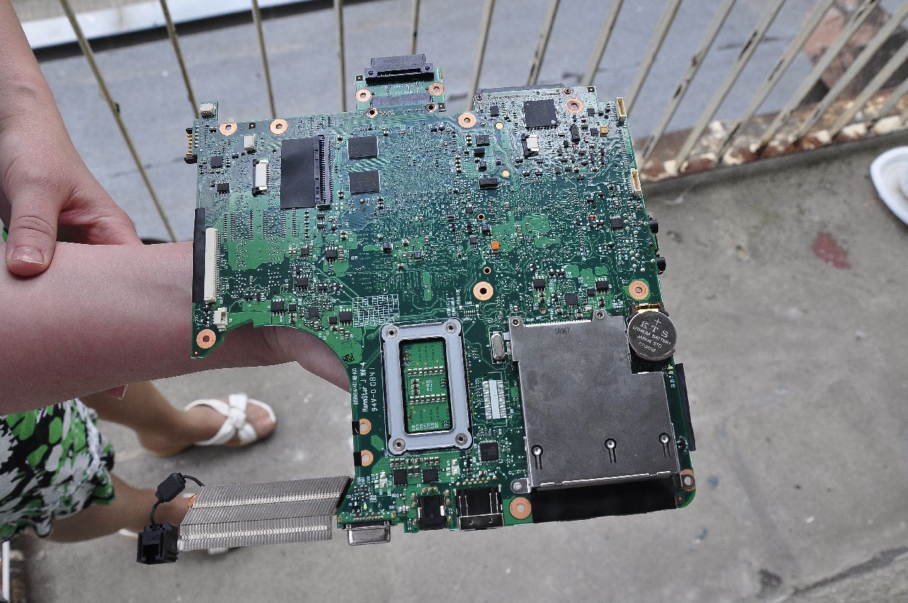

    Witam serdecznie.
    HP 6730S przy próbie włączenia odpala na 10 s, przy czym dioda pomarańczowa przy zasilaniu miga, po czym się wyłącza - brak obrazu na matrycy. Po rozebraniu, okazało się że jest miejsce przepalenia na płycie głównej HannStar J MV-4 94V-0 0841.
    I tu prośba, czy ktoś jest w stanie zidentyfikować, jaki element się spalił.

    kmkm2
    Posty: 488
    Pomógł: 31
    Ocena: 15
    Chodzi ci o to przepalenie obok c1035? Jaki prąd pobiera płyta? Oznaczenie HannStar J MV-4 94V-0 0841 nie jest oznaczeniem płyty głównej, to jest oznaczenie producenta laminatu.

    tokone
    Posty: 23
    Laptop pobiera prąd 1.8A, model płyty to 6050A2161401-MB-A03.

    tokone
    Posty: 23
    Caps lock i Num lock nie mrugają, prąd od razu zaczyna od 1.8A. I tak chodzi o przepalenie koło c1035, przy czym wypalenie jest na wylot, co widać na na zdjęciu.
