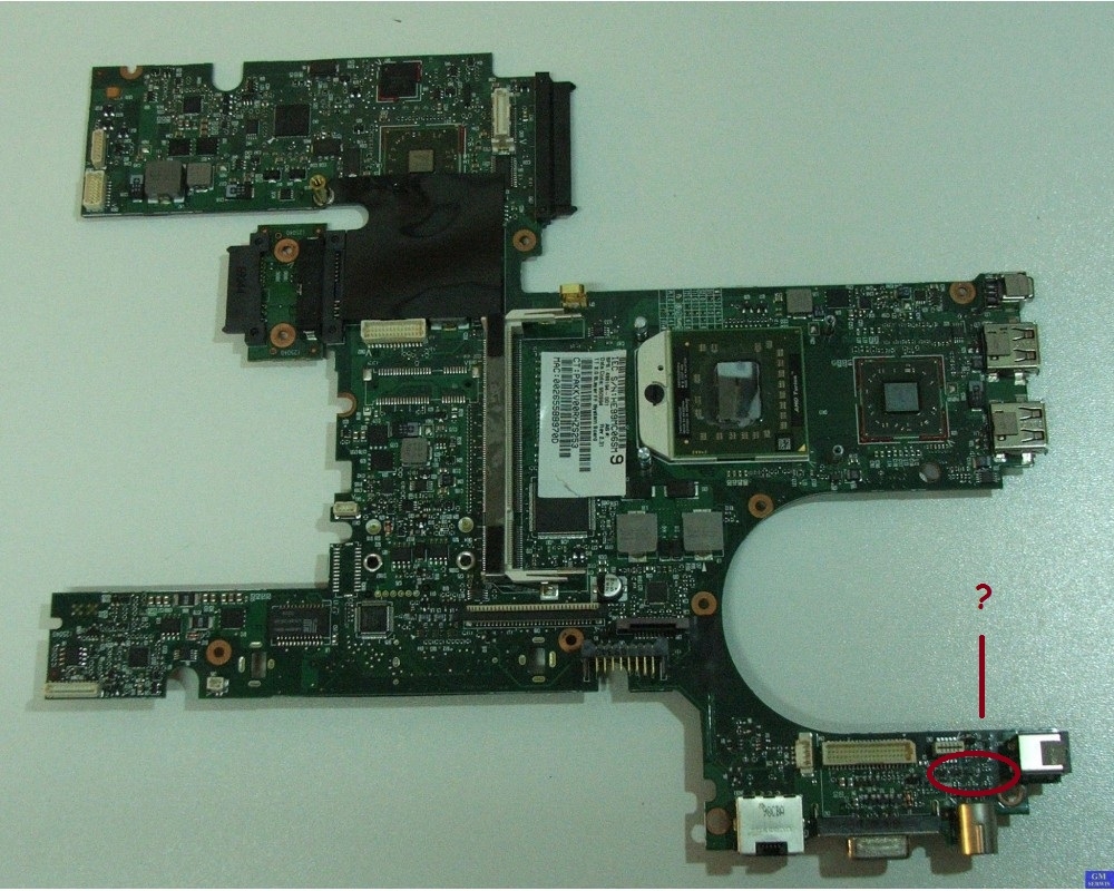

    Podaj wyniki podstawowych pomiarów no i oznaczenie płyty.

    Podaj swoją obsadę na płycie lub opisy ...
    Szukaj na płycie napisów w stylu 6050A.....
    *chyba to platforma Inventec Prince Pearl
    * były modele na platformie Inventec TT2.0 MV1.
    Schemat podany pasuje
    Tam zazwyczaj (6735B) padały: North chipset, cpu, Bios
    To płyta opisana jako
    6535B 6735B AMD Motherboard socket S1 np. Turion ZM-84/ ZM-80
    HP p/nr.: 488194-001
    HP Compaq 6735b - Dioda ładowania mruga, laptop nie uruchamia się na baterii i zasilaczu
    HP Compaq 6735b
    6050A2150101-MB-A04
    AMD Turion
    North AMDRS780M (216-0674022)
    South AMD SB700 (218S7EBLA12FG)
    SMSC KBC1091-NU

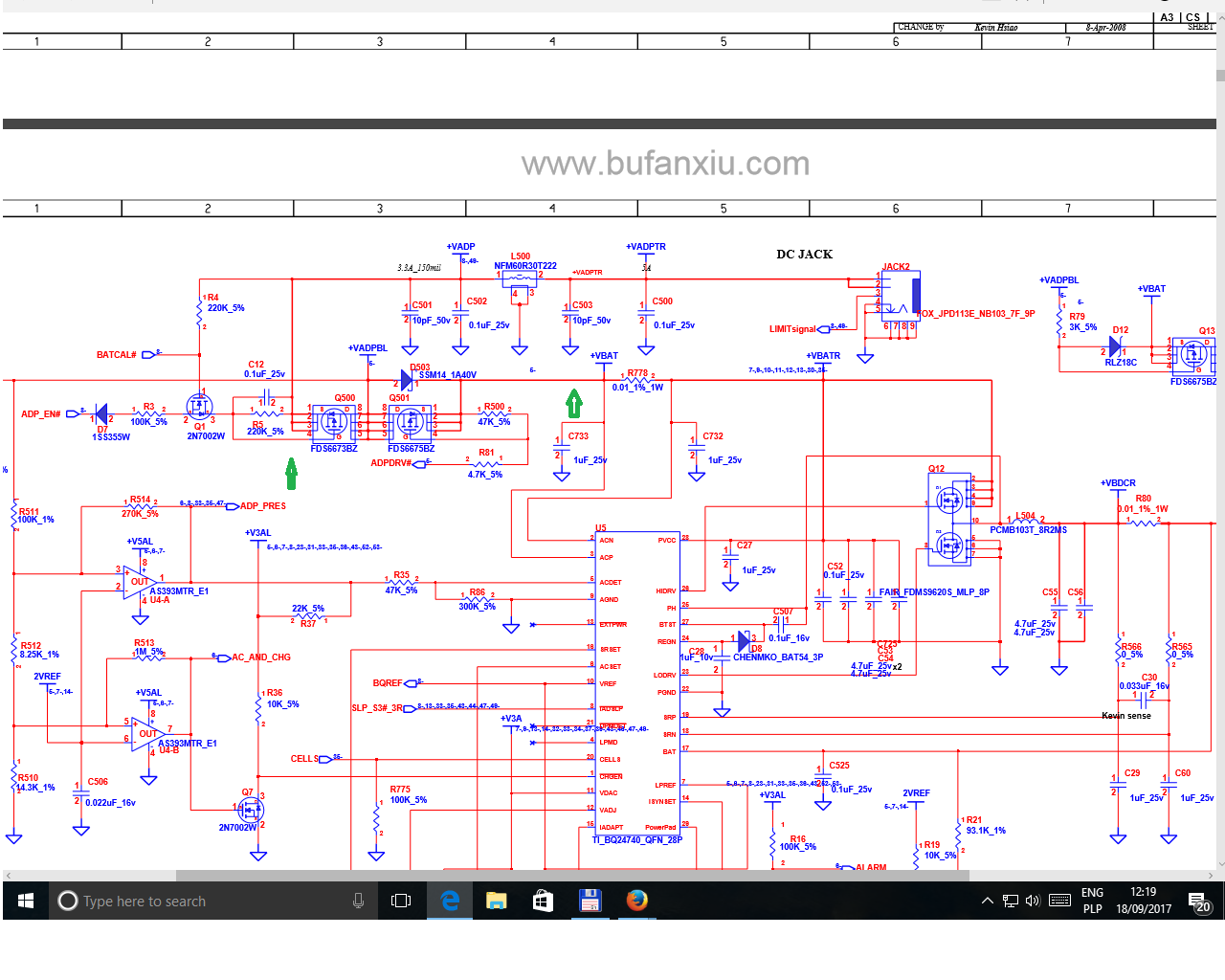

    Tak, chodzi o U49. Napięcia z cewek tej przetwornicy podaj.

    Interesuje Cię kol.strona 5-6-7 z TT2.0 MV1 np. Link
    Dokładnie zaś str.5 i układ charger_przeł. zasilania na U5

    Na źródle Q501 napięcie obecne i prawidłowe?
  • #26 16705912
    lisek
    Serwisant RTV
    Posty: 39912
    Pomógł: 6339
    Ocena: 6860
    Na pin.1..4 Q500 masz napięcie +19V
    - za nim na jego Dren / lub +VADPBL masz napięcie , jakie
    - za Q501, jego Zródło pin.1..4 masz napięcie ok. 18-18,5V opisane jako +VBAT

    Sprawdź napięcia na nogach 18 i 20 U49.

    Powinno być raczej na odwrót.
