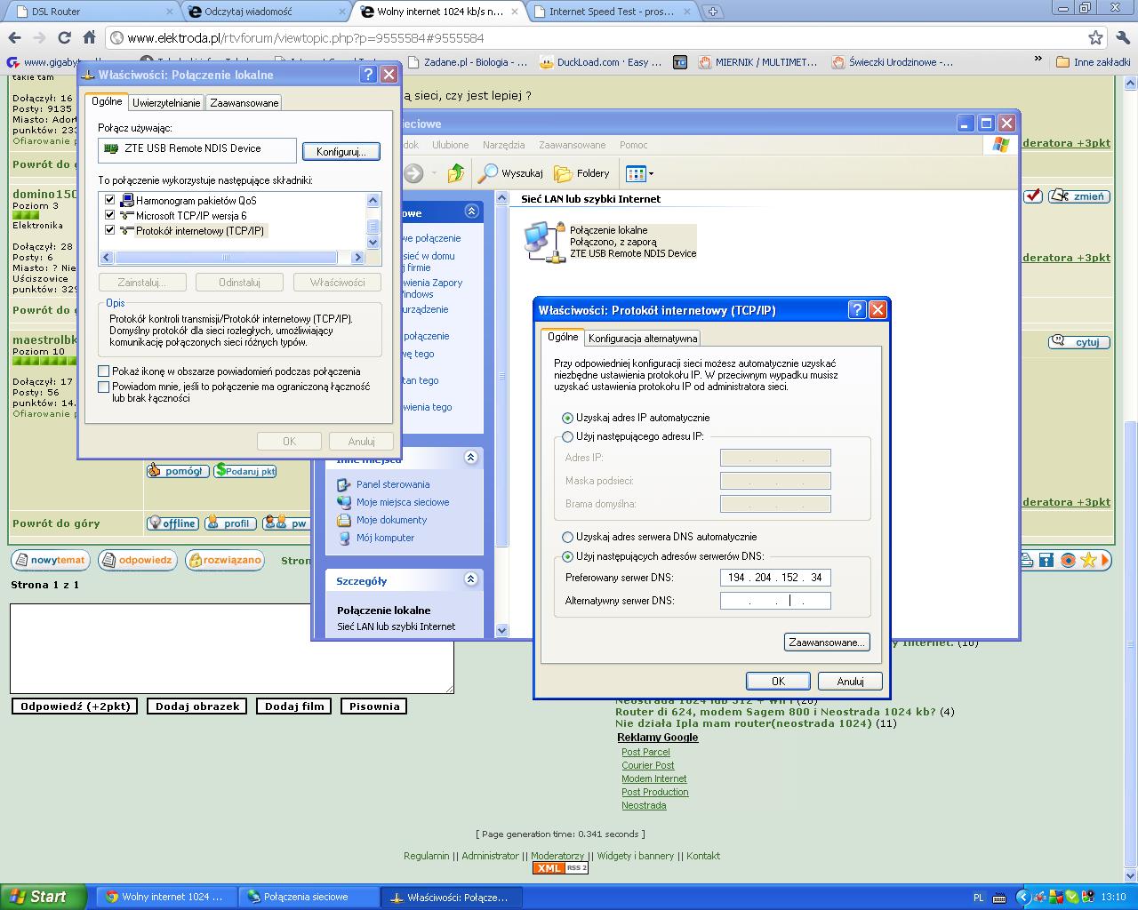

  • #5 9555965
    domino1504
    Posty: 24
    W modemie chyba już jest ustawione. W komputerze nie wiem czy dobrze ustawiłem.
    Daję screeny:
    Spadek prędkości internetu Neostrada 1024 kb/s, modem ZTE ZXDLS 831, Windows 7 Spadek prędkości internetu Neostrada 1024 kb/s, modem ZTE ZXDLS 831, Windows 7
    Szczegóły połączenia sieciowego z modemem:
    Adres fizyczny: 00-26-ED-B6-74-3B
    Adres IP: 192.168.1.2
    Maska podsieci: 255.255.255.0
    Brama domyślna: 192.168.1.1
    Serwer DHCP: 192.168.1.1
    Dzierżawa uzyskana: 2011-05-29 13:15:08
    Dzierżawa wygasa: 2011-05-31 13:15:08
    Serwery DNS: 194.204.159.1, 194.204.152.34
    Serwer WINS:
    Przyśpieszyło do 890 kbps. Ale dalej za mało powinno być 1024 kbps
    Last Result:
    Download Speed: 890 kbps (111.1 KB/sec transfer rate)
    Upload Speed: 272 kbps (34 KB/sec transfer rate)
    Latency: 98 ms
    Co można jeszcze zrobić?
    Te ustawienia robiłem na XP. Jak je ustawić w WINDOWS 7?

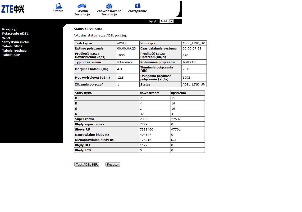

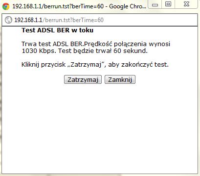

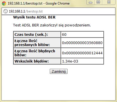

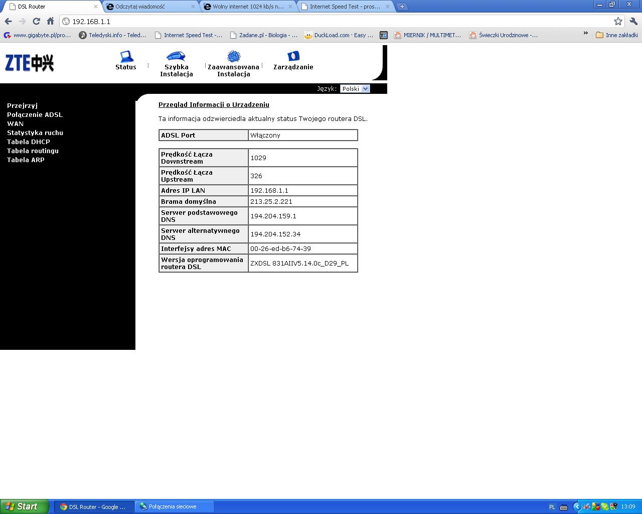

    Zauważyłem że po restarcie modemu prędkość łącza Downstream wzrosła z 1029 na 1030.
    Znalazłem coś takiego:
  • #19 9570597
    terrade
    Poziom 36  
    Posty: 2056
    Pomógł: 427
    Ocena: 8
    Żadna różnica, na up też masz 326 zamiast 320, tu 1030 zamiast 1024 (a powinno być 1312).
    Jesteś przycięty na centrali i ... słusznie. Te parametry to MAKABRA! Potworne tłumienie 73 dB, a Margin to zaledwie 4.3 dB (graniczny to 6 dB), nic dziwnego, że w teście BER są ogromne ilości błędów wpływające znacząco na szybkość.
    Tak więc nie masz co dzwonić po 1312, które Ci się należy, bo będzie jeszcze gorzej. Tu jest konieczna darmowa migracja techniczna na Neostradę 512 lub 256. Ale zanim ją zrobisz to sprawdź wszystko (kable itd.), bo mało kto jest w tak ogromnej odległości od centrali, znacznie większe szanse, że masz problem z linią. Możesz też zadzwonić do TP i się dopytać o odległość do centrali, jeśli powiedzą, że to jest 5 km lub więcej to lepiej nie będzie.
