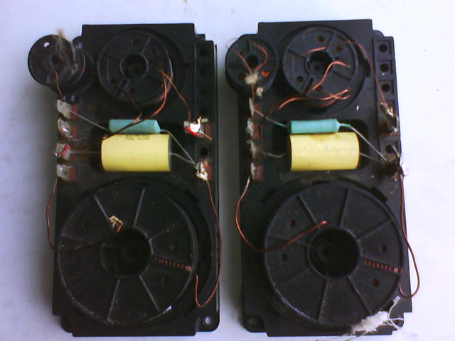

    Posiadam taką zwrotnice jak zdj poniżej ( jest ona 3 drożna chyba od Miltonów jakiś)
    Potrzebuje z do niej podłączyć sam głośnik basowy i wykorzystać jak jako filtr
    odcinający wyższe tony. Zastanawiam sie jak zrobić , potrzebna mi tylko ta największa cewka czy jeszcze jakis kondensator?
    Najlepiej prosił bym jakiś schemat :)

    Myślę, że sama cewka czyli najprostszy (najbardziej małoefektywny) filtr dolnoprzepustowy, czyli taki jaki Ciebie interesuje, może okazać się za słaby na Twoje oczekiwania tzn będzie przepuszczał także trochę średnich tonów na głośnik subwoofera. Żeby poprawić jego charakterystykę wystarczy dołożyć równolegle kondensator i będzie to bardziej poprawny a zarazem bardziej efektywny filtr. Spróbuj jeżeli zmontować i sprawdź jaki będzie efekt.
    P>S sory za jakość schematu, ale robiony na szybko w paint'cie:)

    no właśnie interesuje mnie jaki dokładnie kondensator tam wstawić? to zółte czy to czarne i jaka wartość? troche może przepuszczać tonów wysokich przecież :)

    dj-MAtyAS słuszna uwaga . Fajnie by było wiedzieć z jakiego głośńika jest ta zwrotnica, aby okreslic jej indukcyjność i dobrac odpowiedni kondensator.

    To są zwrotnice od Altona albo Mildtona 80
