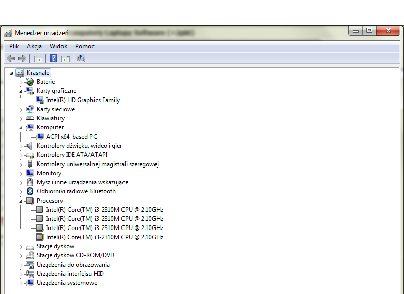

    jak w temacie. Po instalacji sterowników, mam w sekcji karty graficzne
    2 karty:
    DELL Inspiron Q17R N7110 Zmiana obsługiwanej karty graficznej
    Chciałbym zmienić kartę, która jest 'aktywna'
    bo teraz działa ta:
    a chcę zmienić na geforce. Jak wyłączyłem tą intela, to znikł obraz :)
    W biosie też nie ma opcji wyłączenia tej intela....
    Zmień sposób wklejenia grafiki: https://www.elektroda.pl/rtvforum/topic1043840.html

    Gdybyśmy wiedzieli jeszcze jaki komputer , jaka płyta główna , to może znalazło by się jakieś rozwiązanie . A tak pozostaje nam wróżenie z fusów od kawy lub ze szklanej kuli .
  • #3 9566067
    jano221
    Posty: 155
    Pomógł: 5
    Ocena: 12
    Czy w tym laptopie przypadkiem nie wystepuje technologia optimus? Jesli tak to system sam powinien przełaczać się pomiędza kartami graficznymi w zależności od właczonych aplikacji.
  • #4 9566093
    gregorWROC
    Posty: 8
    Pomógł: 2
    Ocena: 3
    laptop DELL Inspiron Q17R N7110
    chipset Intel 6 Series, procesor i7
    Jest technologia Optimus.
    Ona sama wybiera którą kartę użyć w zależności od aplikacji?

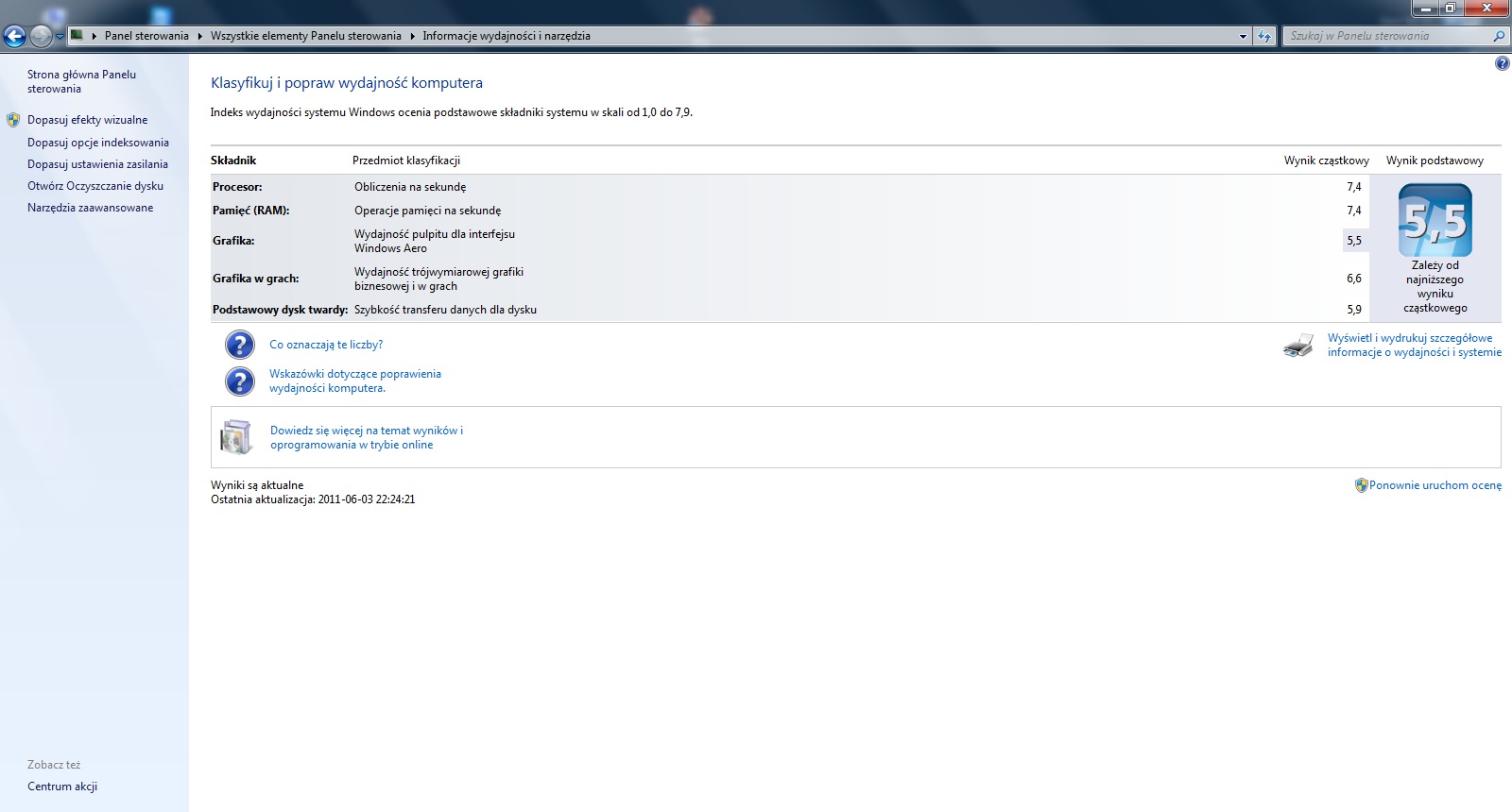

    a propos benchmarków - nie bawie sie w takie rzeczy :) komp potrzebny mi do Solid Worksa i czasem do gierek - w obu przypadkach radzi sobie ok tylko podczas gier wentylator tak szumi i strasznie gorące powietrze jest wydmuchiwane.
    Rzeczywiście indeks wydajności systemu jest obniżony ze względu na słabe osiągi grafiki - nie wiem dlaczego. Moja konfiguracja to I7, GF525M 2Gb, 6Gb ram, HDD640GB 54001/min
    Jeden problem z tym lapkiem to to że nie mogę korzystać z karty lan - nie wiem jaki sterownik della mam zainstalować żeby móc np z routerem sie podłączyć.
    Pozdrowienia
    PS ściągne tego 3dmarka i sprawdze jak sobie poradzi ;P

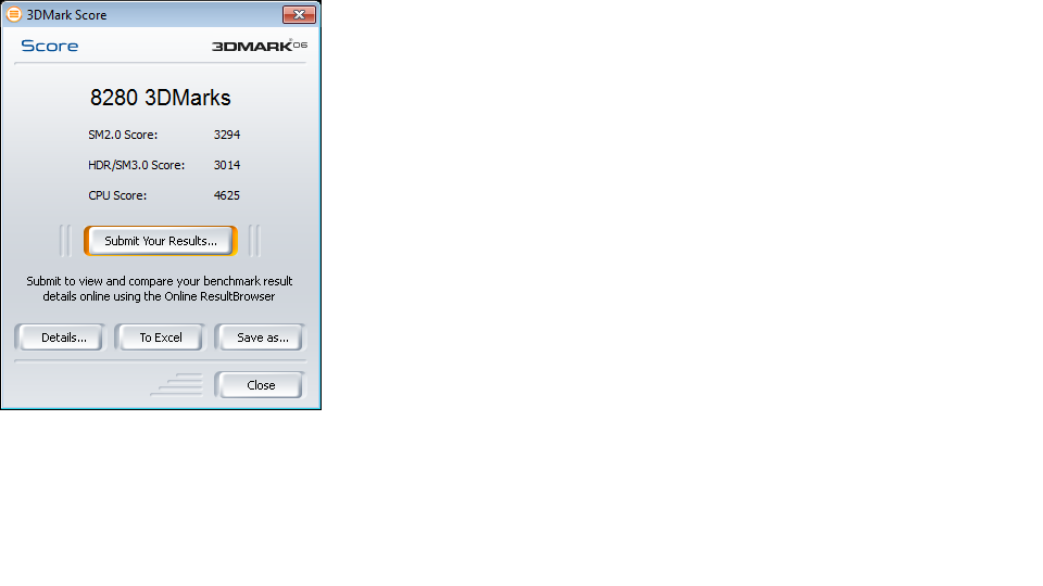

  • #10 9647203
    lukmazur
    Posty: 34
    Ocena: 7
    puscilem 3dmarka rezultaty załączone
    uruchomilem 3dmark tak jak pisalem prawym i Uruchom z procesorem o dużej wydajności blablabla
    PS Admin ucze sie wklejać zdjęcia nie denerwuj się

    Witam. Wczoraj zakupiłem dokładnie tego samego notebooka. No i mam ten sam problem z kartami graficznymi. Chciałem odpalić windowsowski indeks wydajności, to mi pokazał wynik 4.7, co by wskazywało na wykorzystanie jednak karty Intela. No jak na kompa za taką kasę, to jednak wynik dość, hmm, mizerny...
  • #12 9883507
    lukmazur
    Posty: 34
    Ocena: 7
    u mnie 5,5 na sterze 8.17.12.7533 szału niema. Poza tym że klawiatura się wygina w tym lapku;) to jest zajefajowy. pozdr
