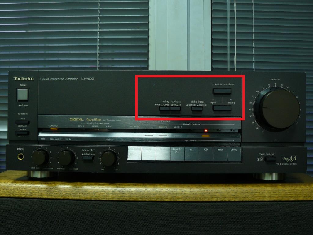

    W moim wzmacniaczu Technicsa SU-V90D lubi trzeszczeć zawsze ta sama prawa kolumna (to samo jest ze słuchawkami).
    Wzmacniacz był oddany do serwisu, ale oni uznali, że u nich wszystko było ok.
    Sam zaglądałem kilka razy z ojcem i jako winowajcę namierzyliśmy płytkę która odpowiada za te przyciski na froncie :
    Technics SU-V90D - jak naprawić trzeszczący kanał i uszkodzoną płytkę?
    Chcąc przeczyścić przełączniki, i jednocześnie dotykając lutownicą ścieżki od razu odkleja się ich dziesięć ...
    Czy są firmy, które by zrobiły identyczną płytkę drukowaną ?
    (identyczne rozmieszczenie ścieżek itp).

    Myślę że możemy tu mówić o "niełączeniu" niż o zaśniedzeniu, bo objawy nie ustępują gdy pod głoszę (zwiększę wzmocnienie)

    Wymontuj przekaźnik załączający głośniki, oczyść styki, zakonserwuj i zamontuj. Problem zniknie na kolejnych 20 lat. Typowa usterka Technicsa.
    Przed czyszczeniem sprawdź jaką rezystancję mają załączone styki - bywa, że nawet kilkaset omów.

    Dobrym środkiem jest kontakt S61 uprzednio czyszczenie wykonaj
