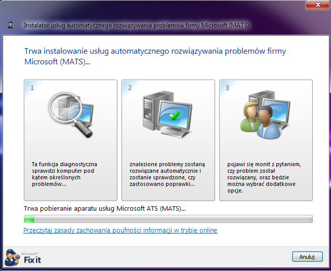

Skorzystajmy z programu Fix it! firmy Microsoft download
Po uruchomieniu programu należy zaakceptować licencję, następnie wybrać "Wykryj problem i automatycznie zastosuj poprawki (zalecane)".
Po procedurze naprawy zostanie nam wyświetlona lista rzeczy, które zostały naprawione. W następnym oknie zostaniemy zapytani, czy program pomógł w rozwiązaniu problemu.
