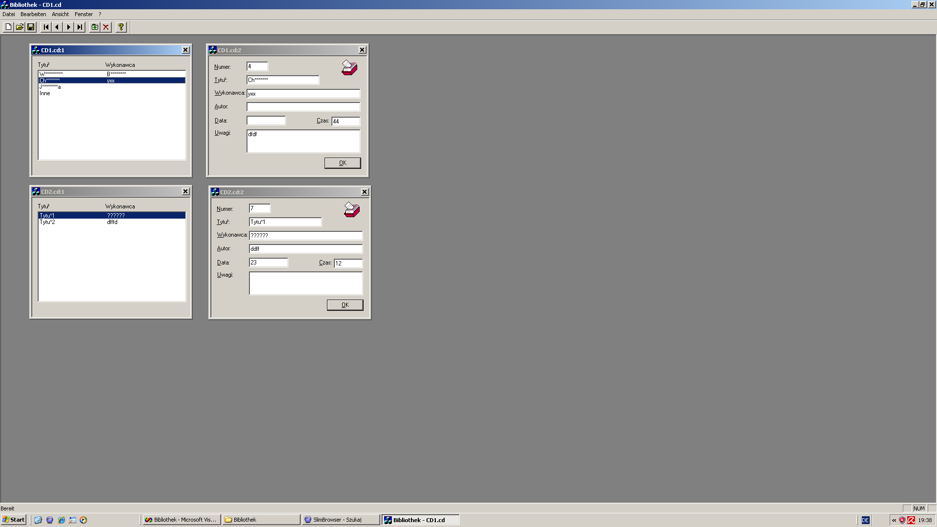

    Witam jestem studentem 1roku. Mam do napisania program w Visual studio za pomocą MFC który będzie bazą danych towarów . Wymyśliłem to tak ,że program będzie składał się z dwóch okien dialogowych. Pierwsze będzie zawierać listę kategorii (robię ją za pomocą List Box) oraz buttony do dodawania kolejnych list kategorii , usuwania, oraz wyszukiwania jakiejś listy. Czyli np mam listy kategorii : Podzespoły,Monitory,.. itd. I teraz klikając w listę kategorii np Monitory otworzy mi się drugie okno dialogowe w którym będą zawarte towary czyli monitory i info o nich np nazwa ,cena ,ilość ,inne dane (ta listę chcę stworzyć za pomocą Control List) i będą tam także buttony do dodawania usuwania i wyszukiwania konkretnych towarów. I teraz mam problem jak to ze sobą połączyć żeby to wszystko chodziło i żeby do każdej kategorii tworzyło nowa listę towarów. Wydaję mi się że listę kategorii (w list boxie) powinienem wypełnić za pomocą tablic np na forze , dzięki temu każda kategoria takiej listy miałby swój indeks 1,2,3... . I wtedy mógłbym do konkretnego indeksu np monitory indeks 2 otwierać towary (control list) tylko dla właśnie dwójki. A swoją drogą control list też musze wypełnić za pomocą tablicy. Nie wiem za bardzo jak to zapisać. Potrafię zrobić list box'a ale nie wypełniam go za pomocą tablicy. tylko np tak:

    I to jest to co mam na razie do list box'a z kategoriami z tym ,że nie wiem jak to zrobić żeby wypełniało za pomocą tablicy, oraz nie wiem jak zrobić wyszukiwanie.
    Dalej nie wiem jak właśnie zrobić to przejście z jakiejś kategorii do listy towarów utworzonej w Control list . Proszę o jakąś pomoc i czekam na odp . pozdrawiam (jeśli ktoś miałby chwilę czasu i mógłby przerobić to co mam i utworzyć takie połączenie to byłbym wdzięczny bo resztę już bym mógł zrobić bo nie wiem jak to zrobić)

  • #5 9578180
    ssss91
    Posty: 12
    No tak ale to jest zwykle przejście i to wiem a mi ma przejść np z kategorii: laptopy do towarów np asus cena opis , acer cena opis itd, później np z kategorii monitory do towarów monitor samsung cena opis, itd
    I chodzi o to ze to musi być jakoś tak połączone ze do każdej kategorii inna lista towarów i nie mam pojęcia jak to zrobić taki denny sposób to tablica dwuwymiarowa [x][y] gdzie x to indeks kategorii, a y to indeks listy towarów z tym ze coś nawet to nie chce mi wyjść i sypie błędami.

    Ja bym to rozwiązał innym sposobem. Poniżej przykład.
    • auszug.gif (5.93 MB) Musisz być zalogowany, aby pobrać ten załącznik.
